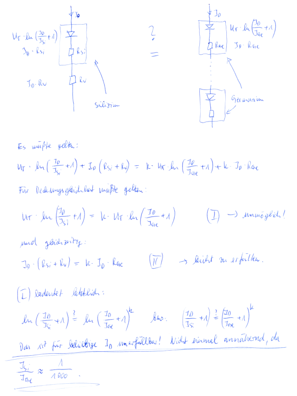

> Ich verwende Germaniumdioden in Gitarrenverzerrern, um besonders
> weiche Verzerrungseinsätze zu erhalten. Im Vergleich dazu klingen
> Siliziumdioden (pn-, Schottky-) völlig anders,
Ähm, beide Dioden haben als Kennlinie
I = I0*(exp(U/U0)-1))+1/Rb*(U-Uf0).
Der niedrigere Bahnwiderstande der Siliziumdiode lässt sich durch einen
höheren externen Reihenwiderstand auf den Wert der Germaniumdiode
anheben, die höhere Diffusionsspannung durch simples Rangehen mit der
etwa dreifachen Spannung. Da gibt's keine andere Kennlinienform.

>> (...) Siliziumdioden (pn-, Schottky-) völlig anders,
Kannst Du das mal konkret in Bauteilen ausdrücken?!!
von Herr_Mann (Gast)
> ...die höhere Diffusionsspannung durch simples Rangehen mit der
wie soll das gehen? dreifache spannung an der diode, da brennt sie doch
weg...
Und was machst du mit I0? Für Germanium ist I0 im 10µA-Bereich, für
Silizium dagegen im 10nA-Bereich. Das ist ein Unterschied von Faktor
1000...
Kai Klaas

von MaWin (Gast)
> da brennt sie doch  weg...
Nein, es kommt doch ein extra Widerstand davor,
damit die Kurve so flach wird wie eine Germaniumdiode
(die auch einen hohen Bahnwiderstand hat).
Die Kombination aus Silizum und Widerstand hat aber immer
noch ihre Knickspannung bei 0.7V und nicht 0.3V, also
kann man die Kombination nur so bauen, daß die Kurven
übereinstimmen, wenn die Spannung an der Silizium-Kombi
etwa 3 mal so hoch ist wie an der Germaniumdiode.
ok, dann liegt die spannung aber natürlich nicht direkt an der diode an
dass alle ge-dioden ihren knickpunkt bei 0.3V haben, halte ich für ein
gerücht.
dass man bei Ge-dioden von knickpunkt im eigentlichen sinn reden kann,
irgendwie auch ;)))
ansonsten reicht es ja, wenn die kurven nach einer maßstabsverzerrung
hinterher deckungsgleich sind.
kann mir das aber fast nicht vorstellen.
Es funktioniert ja auch nicht. Ich habe es jetzt mal für eine 1N4148 und
eine AA118 durchgerechnet und erhalte nur eine Übereinstimmung in zwei
Punkten. Von Deckungsgleichheit also keine Spur.
Hätte mich auch gewundert, da ich das schon mal vor Jahren ausprobiert
habe (Vorlage: Radio RIM Katalog 89, Seite 303). Klang nicht annähernd
wie Germanium, sondern kratzig, wie alles aus Silizium...
Kai Klaas
von Karlheinz (Gast)
... Ich habe es jetzt mal für eine 1N4148 und eine AA118 durchgerechnet
und erhalte nur eine Übereinstimmung in zwei Punkten. ...
Poste doch bitte deine Berechnungen.
Gerne, siehe Anhang.
Siehe auch hier:
http://www.mayer-manfred.de/ElL_Versuchsbericht3.doc
Man sieht schon mit bloßem Auge, daß das niemals deckungsgleich sein
sein kann. Der extrem unterschiedlich ausgeprägte Knick der beiden
Dioden ist nämlich nicht eine Frage des Bahnwiderstands, sondern hängt
unmittelbar mit den Sättigungsströmen Isi und Ige zusammen, die sich um
den Faktor 1000 unterscheiden.
Kai Klaas
