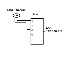

Habe eine kleine Skizze gemalt was mir als Endprodukt vorschwebt.
Temperatursensor ist über gewöhnliche dünne Leitung mit einem Gerät
verbunden der Analoge/Digitale Eingänge hat. Dieses Gerät sollte die
Werte per LAN zur Abfrage anbieten können (zb über Port 1,2,...)
Gibt es eventuell schon so ein Gerät auf dem Markt? Ich weiss gar nicht
wie man so eine 'Unit' bezeichnen würde.
Ich habe im Haus in jedem Raum ein LAN Anschluss, welcher natürlich auch
als Internet Zugang verwendet wird.
In jedem Raum werden ca 2-3 Sensoren verbaut (evtl. später Aktoren)

Hi, Lukas,
was spricht gegen einen Nachbau des Hausbus?
Ciao
Wolfgang Horn
Die LAN Infrastruktur ist schon vorhanden und zwar in jedem Raum. Es
erschien mir vorteilhaft diese mitzubenutzen anstatt neue Leitungen zu
verlegen.
Dafür ist es auch ohnehin zu spät ;)
