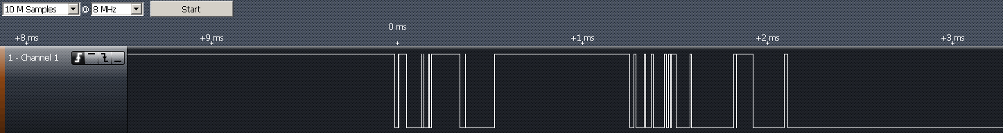

ich hatte am Wochenende eine Frage per eMail an Busch-Jaeger gestellt
und bin gerade zurückgerufen worden. Habe mir gedacht, ich stell es mal
hier rein, falls es jemanden interessiert, der auch die Standard Taster
für seinen Hausbus verwenden möchte.
Also die Prellzeit soll bei 500 mSek liegen, genauere Daten
(Oszillograph) dazu gab es nicht und der Strom soll mindestens 10mA bzw.
mind. 12V betragen um eine ausreichende Kontaktfreibrand zu erreichen,
dann gebe es auch keine Verringerung der Lebenserwartung.
Finde die Prellzeitangabe extrem lang, kann ich mir gar nicht
vorstellen. Werde mir mal so einen Taster besorgen und das selber mit
dem Oszilloskop testen.
#1671946
Jörn Ahrens schrieb:
> ansonsten muss man ihn alle 2 Jahren mal ausbauen und paar mal mit 230V
> betreiben oder wie soll ich das mit dem Freibrennen verstehen?
Exakt.
Das Kontaktmaterial von Installationsschaltern für 230V ist so
konzipiert daß es Abrissfunken bis zu einem gewissen Grad unbeschadet
aushält, diese Abrissfunken sorgen aber für ein regelmäßiges Wegbrennen
der "Kontaktpatina".
Fehlt der Funke wird die Kontaktfläche nicht mehr gesäubert
("freigebrannt"), was langfristig zu einem immer höheren
Übergangswiderstand führt.

#1672068
Deshalb gibt es fuer Niedrigspannung ja auch goldplattierte Schalter,
die haben eine nichtoxidierende, hinreichend weiche Oberflaeche. Mir
scheint der genannte Schalter sei nicht fuer controlsignale gedacht.
500ms ... sowas
OP #1672086
der Stromstoßschalter dazu schaltet ja auch nicht wild hin und her wenn
man den Taster einmal drückt, denke das man das mit einem RC-Glied und
einer Softwareentprellung hinbekommt.
