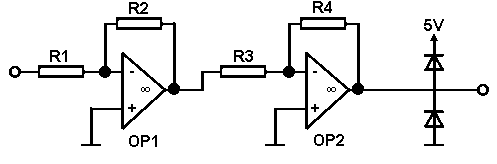

Hallo schaut euch bitte mal das Bild an das ich angefügt habe und sagt
mir ob diese Schutzbeschaltung  für einen µC eingang was nützt.
Eingangsspannung OPs 10V
Ausgangsspannung OPs 5V
Meine Theorie:
Wenn das OP Ausgangssignal größer gleich 5,7V beträgt wird die
Durchlassspannung Uf überschritten und die Überspannung wird abgeleitet.
Die obere Diode ist für possitive Ausgangssignale.
Die untere für neg. Ausgangssignale.
stimmt das so?
von Helmut -. (dc3yc)
Und wo fällt die Spannung ab, die der Opamp liefert? Die Dioden klemmen
auf 5V/Gnd. Ich würde da noch einen Längswiderstand spendieren.

-Wäre noch zu klären, wieviel Strom der OPV an den neuen Längswiderstand
liefert oder ob er doch ins Schwitzen kommt durch die Anschlagdioden.
-Wieso ist der OPV-Eingang nicht schützenswert ?
Wenn er nicht geschützt werden kann, wäre evtl. ein wartungsfreundlicher
Sockel zu überlegen ?

Nein, das wäre ein Querwiderstand. Längswiderstand meint, dass er im
Signalzweig liegt.

das würde aber doch meine Verstärkung beeinträchtigen oder?

Die Didoen sind im uC schonn drin.
Du musst nur verhindern, daß zu viel Strom über diese Dioden fliessen
kann.
Normale Operationsverstärker liefern kaum mehr als 20mA, das hält ein
uC-Eingang aus.
Trotzdem ist es natürlich Unfug, in solchen Fällen die Stromaufnahme
massiv ansteigen zu lassen, weil er in die Kurzschlussbegrenzung läuft.
Man könnte den Strom verringer, in dem an den OpAmp-Ausgang ein
Widerstand kommt, die meisten Analogeingänge von uC verkraften 10k. Dann
fliesst maximal noch 1mA.
Man sollte aber vorher anstezn:
Warum überhaupt 10V für den OpAmp, tut es kein TS912 der mit 0V/5V
versorgt wird ?
Warum überhaupt OpAmps, deine Schaltung ist ja eher ein
Spannungsreduzierer als Verstärker, und produziert negative Spannungen
zwischen den beiden OpAms, was bedeutet, daß diese OpAmps auch mit
negativer Versorgungsspannung versorgt werden müssen.
Ich halte deine Schaltung für Unfug, das Problem lässt sich sicher
einfacher lösen, und käme dann mit einem 5V OpAmp aus, so daß jeder
Schutz des uC-Eingangs entfällt.

hallo marvin steht das im Datenblatt des µC das das so geschützt ist?
wenn ja welche seite? habe atmega32
gruß
von MaWin (Gast)
Seite 248, DC-Current per I/O Pin 40mA, und im OpAmp Daetnblatt sollte
der Kurzschlussstrom halt niedriger sein, beim LM324 in beiden output
characteristics Diagrammen nur um 30mA, allerdings typisch.
Dennoch wie gesagt ist die Schaltung Unfug.

Wäre es evtl. nicht sinnvoller, einfach die OPV's mit 5V zu betreiben?
Dann brauchste nix schützen vorm µC. Schützenswert wäre dann nur noch
der OPV1. Da könnte man die Clampingdioden direkt am inv. Eingang
machen, wobei der Eingangsserien-R gleich als Strombegrenzung sinnvoll
mißbraucht wird.
