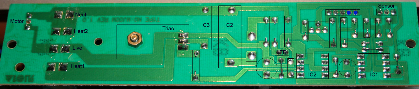

Hallo Zusammen!
Ich versuche mich zur Zeit an der Toner Transfer Methode, jedoch bisher
mit wenig Erfolg. Ein Hauptproblem sehe ich bei der Temperatur die mein
Laminator MyJoy12 von GMP bisher zustande bringt.
Von Werk aus konnte der Laminator bis ca. 110 Grad aufheizen.
Also habe ich den Onboard Potentiometer ausgelötet und durch einen mit
höherem Widerstand ersetzt. Trotz drastischer Erhöhung des Widerstandes
wurde der Laminator aber gerade mal 10 Grad heisser. Nun habe ich den
Widerstand mal komplett weggelassen und der Laminator erreicht 155 Grad.
Dies ist mir jedoch immernoch nicht genug, da ich gerne bis 220 Grad
oder zumindest bis 180 Grad kommen würde.
Da es mit einem Austausch des Potentiometers alleine nicht zu
funktionieren scheint, muss wohl noch etwas an der Platine geändert
werden... Vielleicht ein anderer Widerstand?

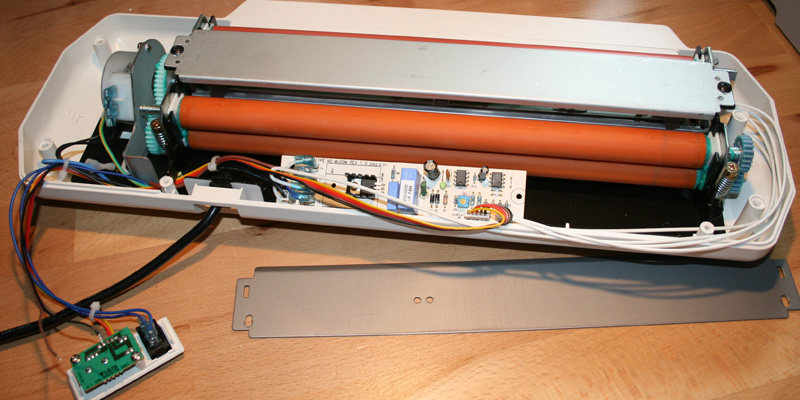

Nach dem Abschrauben der Schutzplatte für die Platine, stellte sich
jedoch schnell Ratlosigkeit bei mir ein. Ich hatte mir die Schaltung
doch etwas "kleiner" vorgestellt...
Meine letzte Hoffnung seid nun ihr... Wäre fantastisch wenn mir jemand
erklären könnte, wozu diese 2 ICs und diese ganzen Widerstände auf der
Platine gut sind oder wenn mir jemand sogar direkt sagen könnte wo ich
etwas ändern muss...
Ich habe schon etwas Vorarbeit geleistet und Fotos der Platine von oben
und unten gemacht. Habe auch die Bauteile auf der Unterseite
eingezeichnet, damit man einen besseren Überblick bekommt.
Der Motor ist übrigens ein 220/240V Wechselstrom-Motor.
Auf IC1 steht: "2904D JRC J037A"
Auf IC2 steht: "844 T2117 37240-02"
Grüße,
Ben

Ich habe die Original-Elektronik entsorgt und mir mittels eines Mega48
(+ LCD 24x2 + Drehgeber + SSR) eine eigene Regelung aufgebaut. Mit
dieser kann ich die Temperaturen für verschiedene Zwecke optimieren.
Für Platinen-Tonertransfer bin ich bei 205°C gelandet, darunter klebt
der Toner (des OKI 610 Ex) schlecht, darüber klebt auch die Druckfarbe
der Lidl-Werbung an der Platine.
#1671490
Ich kann dir auch nur empfehlen eine eigene Steuerung zu bauen, habe
selber bei meinem Laminator eine Weile versucht die Temperatur mittels
der eingebauten Regelung anzupassen, aber das war nicht wirklich
befriedigend. Schau mal hier, da gibt es schon einen Schaltplan - den
einfach nachbauen und dann gleich als erste Programmierübung das
Programm selber schreiben:
Beitrag "Re: Modifizierter Laminator - 1A Ergebnis"
Auch wenn das jetzt OT ist: ich habe wie gesagt, selber einen solchen
Laminator umgebaut und damit rumgespielt - wirklich glücklich wurde ich
auch bei einer Eigenbauregelung nicht. Die Ergebnisse waren einfach
nicht reproduzierbar, manchmal fehlte hier und da bisschen Toner;
Masseflächen waren immer durchlöchert, usw. Kommt eben auf einige
Parameter an, wie gut das Ergebnis wird, kann sein bei dir passt alles
und du bekommst super Ergebnisse, sieht man ja bei einigen Leuten hier
im Forum, die wirklich gute Platinen mit dieser Methode herstellen.

Gast #1672059
Der Laminator kostet zur Zeit neu etwa 150 Euro.
Ich hab den natürlich billig bei ebay bekommen, sonst würd ich ihn nicht
einfach auseinanderbauen. ;-)
Aber für den Preis sollte das Ding doch hoffentlich etwas taugen...
Um nicht ganz von Neuem rumexperimentieren zu müssen, habe ich mir als
Drucker einen Kyocera FS-1010 zugelegt, da dieser in einem anderen
Thread empfohlen wurde und zur Zeit massig im EBay verkauft wird.
Ich denke mit einer höheren Temperatur sollte ich tatsächlich gute
Ergebnisse bekommen. Aber bevor ich mir den Aufwand mache eine neue
Schaltung zu bauen, bleibe ich doch lieber erstmal dabei mich am Umbau
der vorhandenen zu versuchen.
Aktuell zeichne ich noch bunt in das Bild ein welche Signale die
Leiterbahnen führen. Mal sehen ob ich das Problem nicht doch noch selbst
gelöst bekomme.
Trotzdem danke für jeden Rat. ;-)
Wenn ich was Neues rausgefunden hab, schreibe ichs hier rein.
