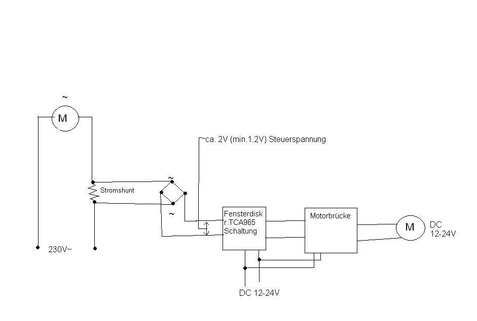

Ich suche einen Fensterdiskriminator oder Microcontr.
der mir folgende Aufgabe löst.
Strommessung: 230v
- unter 6A eine Motorbrücke ansteuern + -   (12-24V 1A)(L298 oder so)
- 6-7A nichts
- über 7A      Motorbrücke - +
Der TCA965 funktioniert erst ab 1.2V (Steuerspannung)
da würde zuviel verheizt werden über den Stromshunt (oder gibt es Op die
aus 200mV  5 od. 20Volt machen ? )
Gast #1671293
Wenn du deinen Shunt durch einen Brückengleichrichter jegst, bekäme der
sowieso schon mal 14 Watt Verlust.
Ausserdem ist deine Schaltung nicht galvanisch vom Netz getrennt.
Zudem ist zu befürchten, daß der Motorstrom alles andere als konstant
ist, der schwankt mit jeder Halbwelle hin und her, hängt vom (un)runden
Lauf des Motors ab, etc. pp.
Man sollte erst mal galvanisch trennen. Dazu einen Stromwandlertrafo
kaufen/bauen oder einen Hallsensor.
Die simpleste KOnstruktion, mit 2 Hallsensoren, einer für unter 6A,
einer für über 7A, wird nichts taugen, weil die 100 mal pro Sekunden
beide wie wild rumschalten. Man muss vorher den Strommittelwert bilden.
Daher ist ein Stromwandlerstrafo sicher die besser Idee, die Frequenz
beim Motor ist vermutlich 50Hz also braucht man auch nur einen billigen
Trafo.
Die Auswertung besteht aus Gleichrichtung, Filterung und dann der
Grenzwerterkennung. Man kann entweder einen Trfao finden, der schon
genug Spannung liefert, oder man muß die Trafoausgangsspannung
verstärkren (was man gleich mit der Gleichrichtung verbinden kann). Dann
braucht man einen OpAmp und kann die Schaltschwellen problemlos mit 2
weiteren OpAmps aus demselben IC aufbauen.
Ein uC macht wenig Sinn bei so einfacher Aufgabenstellung.
Denn die Hauptarbeit liegt in Dingen, die der uC eh nicht kann.

> Wie kann ich den Trafo auswählen ?
Hängt von deinen Genauigkeitsanforderungen ab.
Entweder so
http://de.wikipedia.org/wiki/Rogowskispule
oder so
http://de.wikipedia.org/wiki/Stromwandler
Du kannst sie selber wickeln oder fertig kaufen.

OP #1672859
Vielen Dank für die Tipp's und Link's.
Es muss nicht sehr genau sein, man kann das ja beim TCA965 einstellen.
Aber das mit dem Berechnen der Rogowski-Spulen habe ich nicht
geschnallt.
(Mit selber wickeln habe ich Erfahrungen, habe Brushless-Motoren selber
gebaut und viele getestet)
Bei LEM habe ich geeignete gefunden, aber etwas teuer 82 Fr. (ca.56
Euro)
Darum würde ich sehr gerne selberbauen.
Hat da vielleicht Erfahrungen mit Berechnen ?
