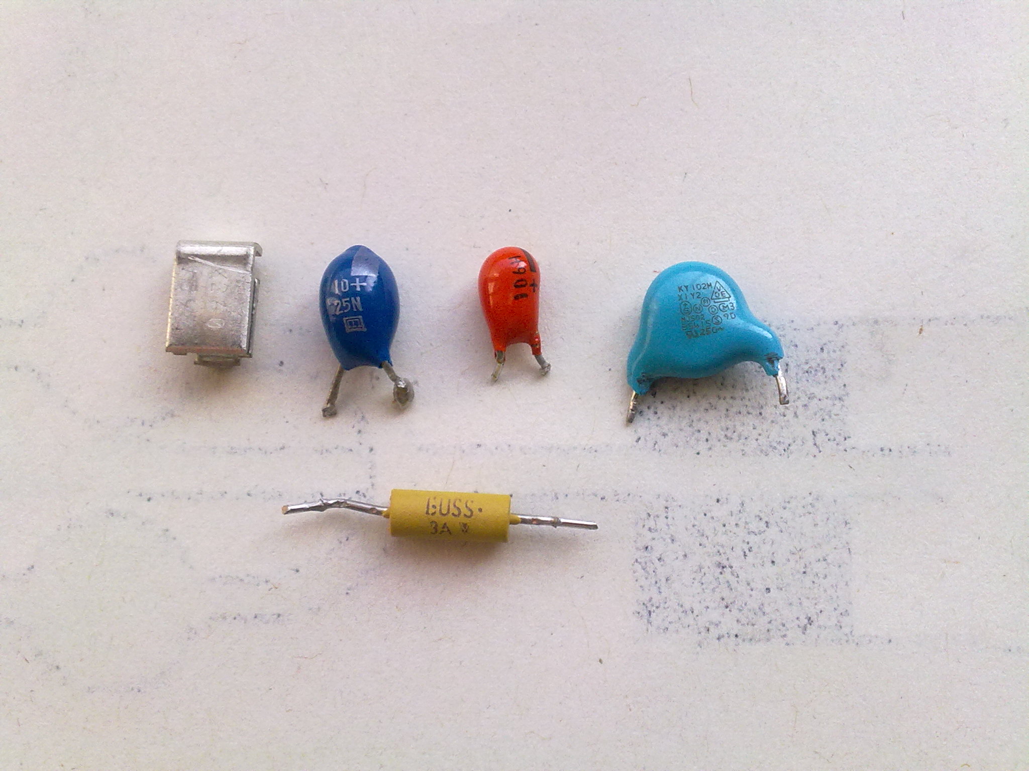

Könnt ihr mir sagen was das für Bauteile sind?

#1671360
Das dunkel blaue und rote sind Tantalkondensatoren. Das hellblaue könnte ein Varistor sein.
#1671370
Ron Calli schrieb: > Das hellblaue könnte > ein Varistor sein. Das ist ein 1 nF Kondensator.
#1671373
Das ganz linke metallische Teil ist eine Sicherung. mhh schrieb: > Das ganz linke metallische Teil ist eine Sicherung. Das gelbe, axial bedrahtete Bauelement vermutlich ebenfalls.
#1671417
Ja, das gelbe ist eine Sicherung mit 3A. BUSS ist ein Hersteller von Sicherungen. Verm. USA.
#1671428
Varistor? 102M X1 Y2 sieht eher nach einem 1nF Keramikkondensator zum Einsatz direkt am Lichtnetz aus....
#1671431
Hatten wir schon :)
#1671434

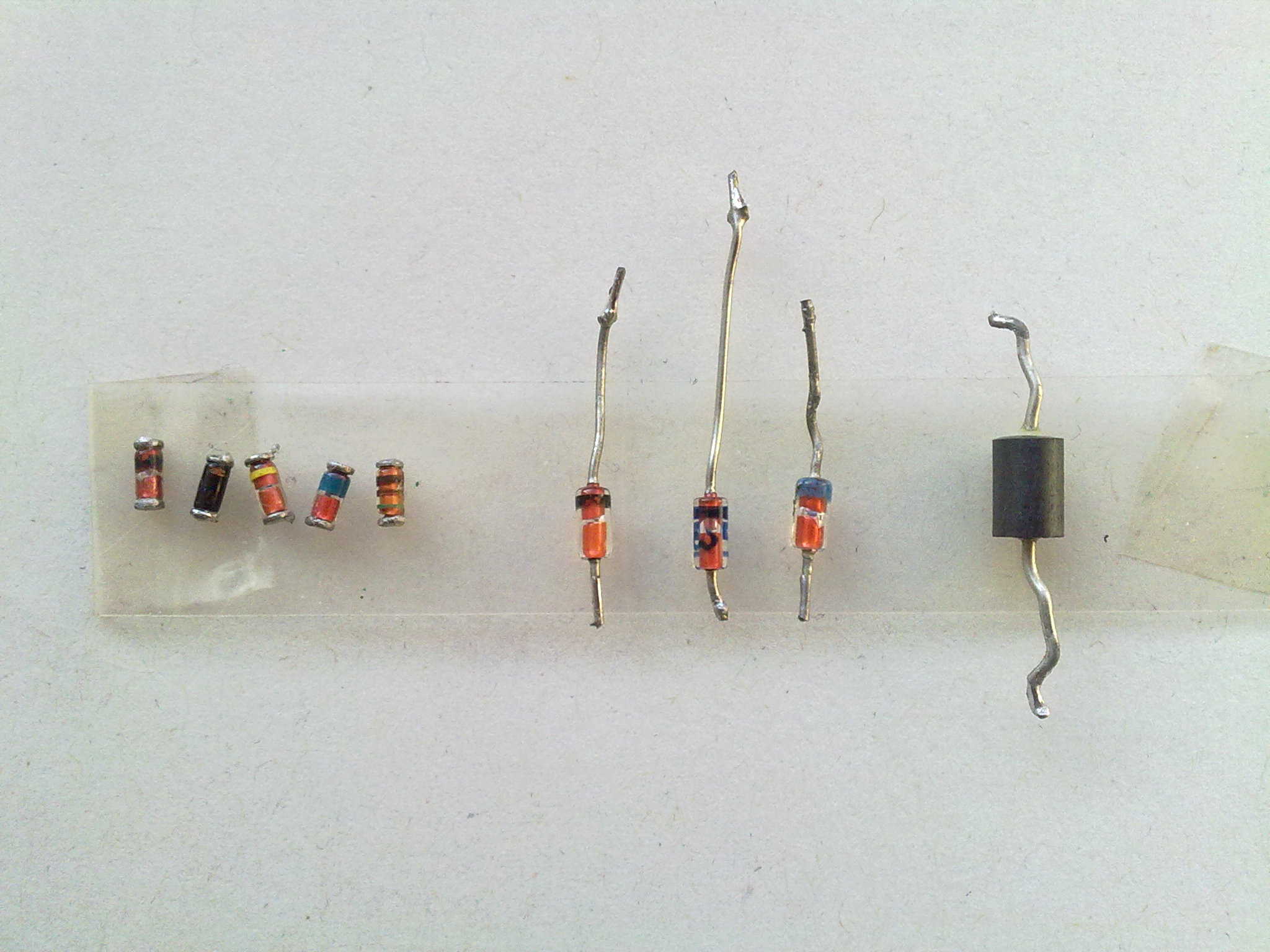

Danke für eure hilfe, jetzt konnte ich fast alles sortieren nur bei den Bautelen im Anhang bin ich mir nicht sicher. Sind das Dioden im MELF Gehäuse? wenn ja wie kann ich den Typ bestimmen? Und was ist das ganz rechte Schwarze, ist das auch eine Diode? Ich hoffe ihr könnt mir auch hierbei helfen. Das ganz rechte, schwarze Bauteil ist glaub ich nur ein Draht mit nem Ferro-Röhrchen --> Entstörung.
#1672205
kann ich das mit nem MM messen, wenn null Ohm dann einfach nur draht mit röhrchen = Mülltonne?
#1672232
Naja... da du offensichtlich versuchst die eine Bauteilsammlung aus alten Platinen aufzubauen, ließ lieber erst die Beträge zu diesen Methoden hier im Forum, oder um es kurz zu machen: Das was du in dem Moment brauchst indem du hoffst es in der Kiste zu haben, wird eh nicht da sein! Als Lötübung kann man es aber durchaus machen ;) Also die farbcodierten Teile sind äuserst schwer zu entschlüsseln. Falls da was mit drei/vier Ringen ist, kanns u.U. eine 1Nxxxxx sein (Ziffernwerte wie bei R's und C's, allerdings ohne Exponenten/Toleranz). Die eine mit dem langen Anschluß hat doch aber paar Zeichen drauf - oder? mhh schrieb: > Das ganz linke metallische Teil ist eine Sicherung. (Bzgl. des Bauteils im Bild <12042010011.jpg>:) Bezweifele ich, denn in unseren Systemen sitzen auch solche Bauteile und es handelt sich dabei um TVS-Dioden (Transienten Voltage Suppressor).
#1672812
> Bezweifele ich, denn in unseren Systemen sitzen auch solche Bauteile und > es handelt sich dabei um TVS-Dioden (Transienten Voltage Suppressor). Es ist ein PTC aka Multifuse Sicherung oder selbstrückstellende Sicherung oder thermischer Strombegrenzer oder wie auch immer man will. Kein TVS. Christian K. schrieb: > Danke für eure hilfe, jetzt konnte ich fast alles sortieren nur bei den > Bautelen im Anhang bin ich mir nicht sicher. Sind das Dioden im MELF > Gehäuse? ja sind dioden, den Typ kannst mit dem Multimeter "Diodentest" zumindest grob eingrenzen: in eine Richtung ~0,6V, andere Richtung nix: si-diode in eine Richtung ~0,3V, andere Richtung nix: schottky-diode in eine Richtung ~0,6V, andere Richtung >2V: z-diode (geht mit Multimeter meist nimmer, musst mit Vorwiderstand austesten) oft sind die mit einem schwarzen Ring si oder schottky, die mit bunten Ringen zeners.
#1672886
Danke. Und ja ich versuche momentan aus 3 1/2 Kg alten Platinen mir eine Bauteilsammlung aufzubauen. Habe auch schon viel zusammen. Unter anderem 2 uC's. Ehrlich gesagt finde ich es sinnvoller die Platinen aufzuheben und im Bedarfsfall das passende runter zulöten. Lohnen tut sich das sowieso nur bei Spezialbauteilen und teuren Sachen wie Schalter, Relais, dicken Transistoren, großen Elkos. MaWin schrieb: >> Bezweifele ich, denn in unseren Systemen sitzen auch solche Bauteile und >> es handelt sich dabei um TVS-Dioden (Transienten Voltage Suppressor). > > Es ist ein PTC aka Multifuse Sicherung oder selbstrückstellende > Sicherung oder thermischer Strombegrenzer oder wie auch immer man will. > Kein TVS. Mea culpa. Du hast recht MaWin. Habe mittlerweile nochmal bei uns in der Hardware nachgefragt. Es sind tatsächlich Polyswitches (selbstrückstellende Sicherungen).
#1672977
Raimund Rabe schrieb: > Mea culpa. Du hast recht MaWin. Ich nicht? :) mhh schrieb: > Raimund Rabe schrieb: >> Mea culpa. Du hast recht MaWin. > > Ich nicht? :) All right. Im weitesten Sinne: Ja. Bei genauer Betrachtung: Nein. ;-) Die Polyswitch verhält sich eher wie ein PTC - darum würde ich sie nicht unbedingt zu den 'Sicherungen' im Allgemeinen zählen. Aber ich will mal nicht so sein ... :-))
