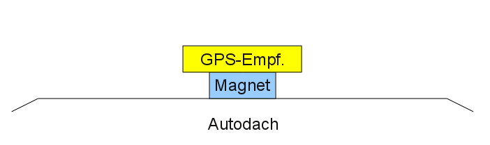

GPS-Logger mit Magnet befestigen?
Die "Haltbarkeit" dürfte ein Frage von Luftwiderstand und
Geschwindigkeit sein. Wer bei 130 die Hand aus dem Fenster gehalten hat,
weiß was schon für Kräfte wirken...
Ein Vogelschlag ist sicher harmloser als fliegende GPS-Empfänger?
Suche mal nach mag. Antennenhalterungen, z.B. bei Wimo.
Achte dabei jedoch auf eine nichtmetallische Unterseite. Die Bewegung
des Fahrzeugs und der Fahrwind rütteln am Magneten, dass der Lack sonst
sehr schnell leidet.

So eine Magnetbefestigung kann einem aber auch ganz schön das Dach
verreiben auf Dauer- läßt sich der GPS-Empfänger nicht anderswo
unauffällig befestigen (im Spoiler festkleben, auf der Heckablage bei
Coupes, hinter der Windschutzscheibe....)?

Mein GPS-Empfänger hat auch unten einen Magneten dran, damit gibt es
keine Probleme. Auf dem Autodach hält er auch bis 100Km/h problemlos
aus.
Zerkratzt werden kann aber der Lack schon, wenn man nicht gut aufpasst
und das Teil einfach runterzieht!!
Der Threadopener war sicher durch die Elektrosmog Panikmache im
Fernsehen verunsichert, ob der Magnet den GPS Empfang zunichte macht.
(Glaube ich jedenfalls rausgelesen zu haben). Eine
Silbererdstrahlenschutzdecke darüber wäre allerdings tatsächlich
schlecht. Ein Magnet macht aber nichts, solange die Antenne freie Sicht
zum Himmel hat. Das der Magnet ntürlich die Geschwindigkeiten rein vom
mechanischen Standpunkt abkönnen muss, erschliesst sich im Nachhinein
Axelr.
Ich habe zwei GPS-Antennen, die beide mit Magneten am Autodach halten.
Das konstante, magnetische Feld stört den GPS-Empfang nicht.

Natürlich sollte man einen Magnetfuß zum Abnehmen nicht über das
Autodach ziehen, sondern abheben. Wenn der Magnet stark ist, ist das
einfacher gesagt als getan. Deshalb sollte das Gehäuse des
GPS-Empfängers ausreichend stabil sein und einen Angriffspunkt bieten,
an dem man an GPS-Empfänger an einer Seite anheben kann. Dann kann man
ihn wegkippen und abnehmen.
