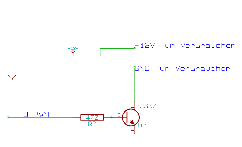

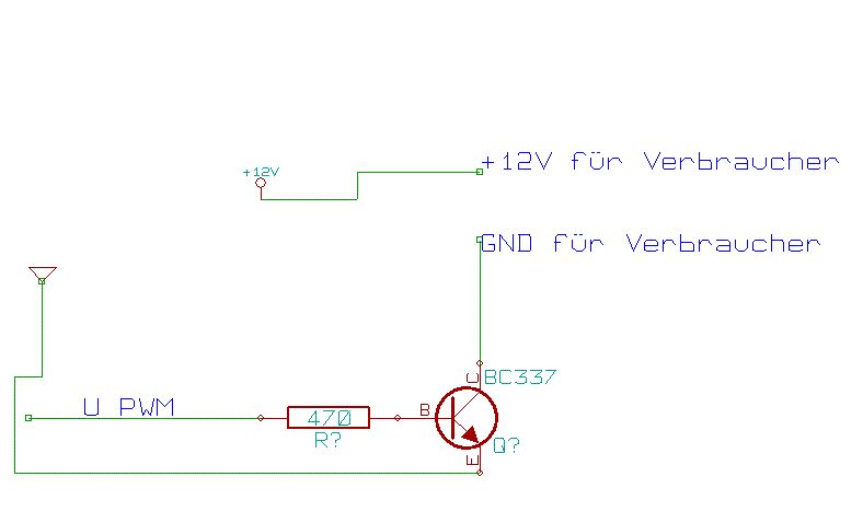

Ich habe die Schaltung wie sie im Anhang zu finden ist aufgebaut, ich
hoffe, dass der Schaltplan verständlich ist.
Das PWM Signal stammt von nem Atmega32, ich habe zum Test mal einen
Lüfter (natürlich mit der erforderlichen Leerlaufdiode (so hiess das
doch?)) angehängt und der lies sich in der Geschwindigkeit poblemlos
regeln.
Ich möchte jedoch keine PWM-Frequenz, sondern eine Gleichspannung die
ich im Bereich von 0-12V regeln kann.
Ich dachte mir, dass das mit einer Ringkerndrossel gehen sollte, oder
nahm ich da was falsches an? (Also Ringkerndrossel in Serie zu "GND für
Verbraucher")

Mit ner Drossel bekommst du aber schon mal keine Gleichspannung, sondern
nen Gleichstrom. Wenn du die Spannung glätten willst brauchst du meines
Wissens einen Kondensator.

Eher nicht. 8-bit-PWM bei 16MHz sind z.B. nur 62,5kHz PWM-Frequenz.
Zum Glätten:
bei sehr kleinen Strömen RC-Filter
für mehr LC-Filter (Diode nicht vergessen!); letztenendes ists dann ein
Step-Down-Wandler
Drossel alleine gibt Gleichstrom, nicht Gleichspannung.
Ansonsten: Die unterschiedlichen Ground-Potentiale find ich nicht so
doll; begünstigt "Unfälle".

Deine PWM hat garantiert keine 16MHz; die PWM-Frequenz beträgt "16MHz /
(PWM-Breite)". Das wären z.B. bei 8 bit PWM 62,5 kHz. Bei höherer
PWM-Auflösung entsprechend weniger.
> und deshalb will ich am Ausgang halt eine saubere Gleichspannung.
Eine aus PWM erzeugte Spannung hat selbst nach Glättung einen
Rest-Rippel, den man nicht komplett wegbekommt. Wenn du wirklich eine
"saubere" Gleichspannung willst (ohne Rippel), solltest du einen
D/A-Wandler benutzen und dessen Ausgangsspannung mittels OPV auf 0..12V
bringen.

> Okay, das wollte ich eigentlich mit der Spule^^ Gibts da einen Artikel
> wie ich die berechnen muss oder soll ich "einfach mal eine" nehmen?
Ja mei, und schon wirds "kompliziert"...
Das kann helfen: http://schmidt-walter.eit.h-da.de/smps/abw_smps.html
Auf jeden Fall ne Speicherdrossel verwenden.
Um welche Ströme gehts?
Ausregelgeschwindigkeit?
Restwelligkeit?
Willst Du den BC337 verwenden oder ist der nur "Abbildung ähnlich"?
Ohne die Überlegungen ists reine Glückssache.
Zur Sicherheit kannste ja die Innenwiderstände groß halten.

von Stephan (Gast)
> bis 1A
ok, ist ne Rechengröße
> Sorry, mit diesem Begriff kann ich nichts anfangen. Erläuterung?
Wie schnell das System Laständerungen ausregeln soll.
Du hast doch ne Regelung vorgesehen, oder? Ansonsten schwankt die
Ausgangsspannung erheblich. Bei Leerlauf liegen dann immer 12V an...
>>Restwelligkeit?
> So wenig wie möglich ohne sich ein Bein auszureissen
Dann Kondensator eher groß. Die Ausregelung wird damit erst mal lahm.
Musst halt beim Reglerdesign beachten.
Nicht, dass bei nem leeren Kondensator (beim Einschalten) erst mal 100
Perioden voll durchgeschaltet wird. Dann gibts Rauchzeichen ;)
> Ich möchte gerne den BC 337-40 verwenden (obwohl der nur bis 800mA
> mitmacht, werd mich später mal nach nem neuen Typ umsehen, der bis etwa
> 1.3 A mitmacht, dann hat man noch Reserve)
Mehr als 400-500mA Ausgangsstrom kannste dem sicher nicht zumuten.
Bei 400mA liegt die Drossel dann so bei 200-400µH. Dazu ein Kondensator
mit 10-47µF. So ungefähr...

Das Problem an der Stelle ist, dass PWM mit nachgeschaltetem Kondensator
sich grundlegend anders verhält als wenn der Verbraucher (Motor, Lampe)
direkt angeschlossen ist.
Ohne C gehts problemlos ohne Regelung.
Mit C ist der eingeschwungene Fall auch noch Ok, komplizierter wirds bei
Lastwechseln. Insbesondere Ein-/Ausschalten und (Fall LC-Filter) dem
Wechsel zwischen kontinuierlichem und diskontinuierlichen Betrieb.
Um ne Glühlampe (die auch 12V verträgt) zu dimmen kein Problem. Das
ganze als Versorgung für ne Schaltung wird ohne Regelung schnell Kummer
bereiten.

Wenn Du selber basteln willst: auf jeden Fall den Transistor in +12V
Versorgungsleitung.

Ich denke eher 1/4 der PWM-Frequenz. Macht dann so 32nF (1,9nF*16). Ich
würde eher höher gehen.
Der Transistor muss dafür aber auf die High-Side (inkl. Level-Shifter
von den vmtl. 5V der PWM), nicht wie im Schaltplan am Anfang
aufgezeichnet.
