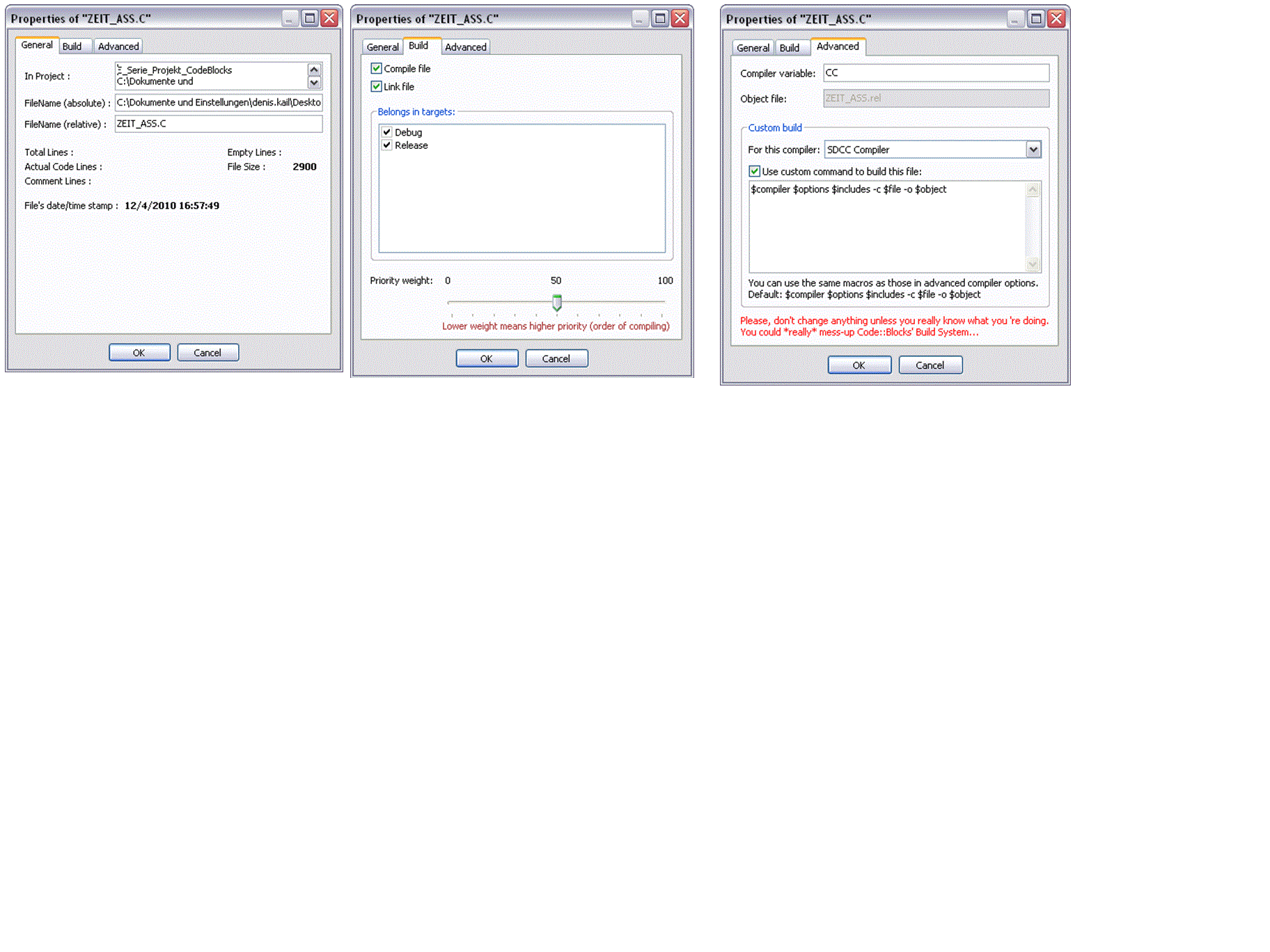

Bei kompilieren kommt es zu folgenden Fehlern (SDCC Compiler):
1. Fehler: in der Datei ZEIT_ASS.C
?ASxxxx-Error-<o> in line 608 of obj\Release\ZEIT_ASS.asm
removing obj\Release\ZEIT_ASS.rel
              <o> .org in REL area or directive / mnemonic error
In der Zeile 608 (ZEIT_ASS.asm) steht folgendes: EXTRN CODE
(ZEITGEBER_DEK)
Der SDCC Compiler kennt nicht den EXTRN Befehl.
Gibt es eine Möglichkeit diesen durch einen anderen Befehl zu ersetzen?

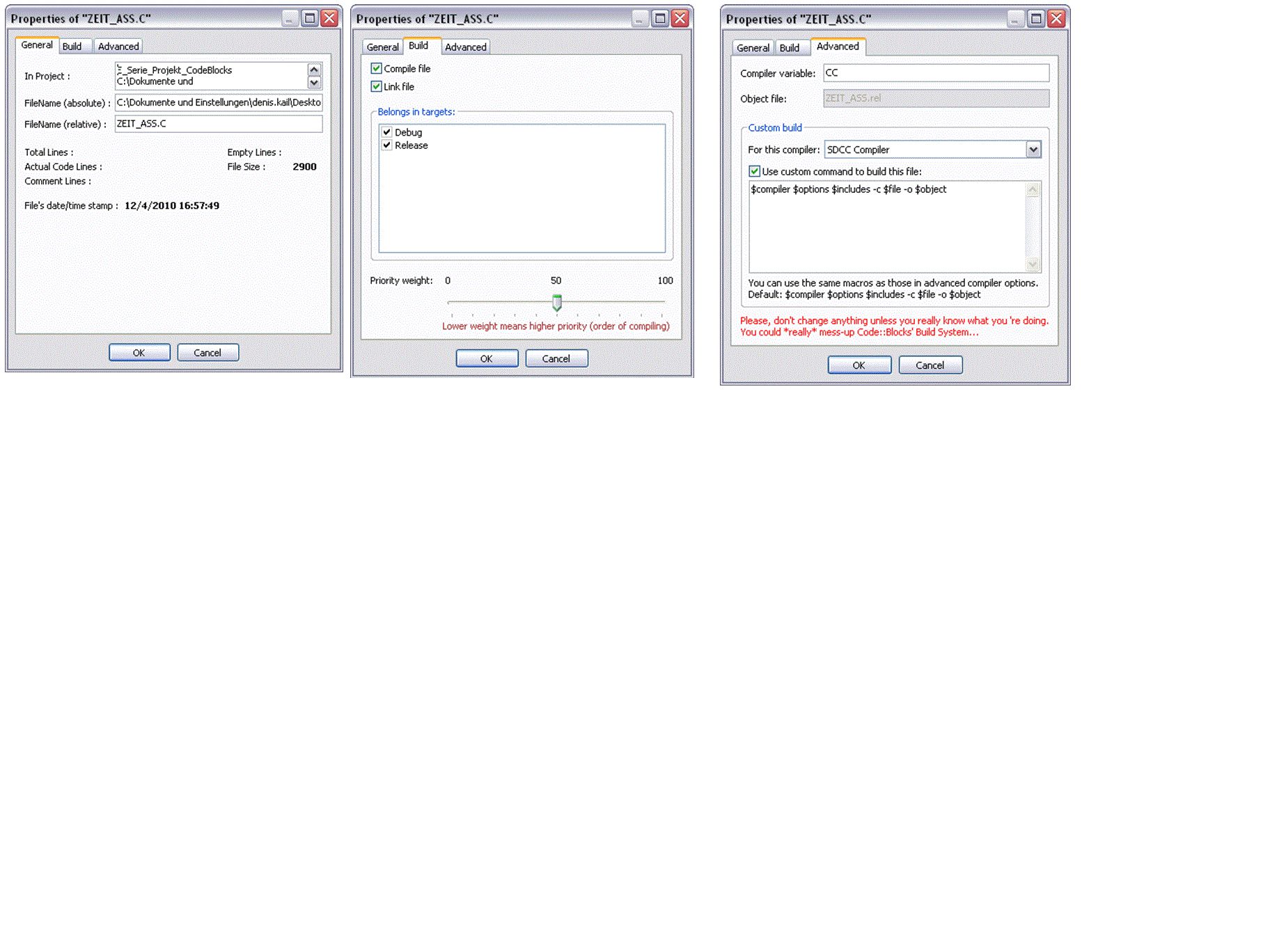

Mein Realisierungsversuch (Eigenschaften der zeit_ass.c Datei in
Code::Blocks IDE)
Siehe Bild ZEIT.ASS Einstellung

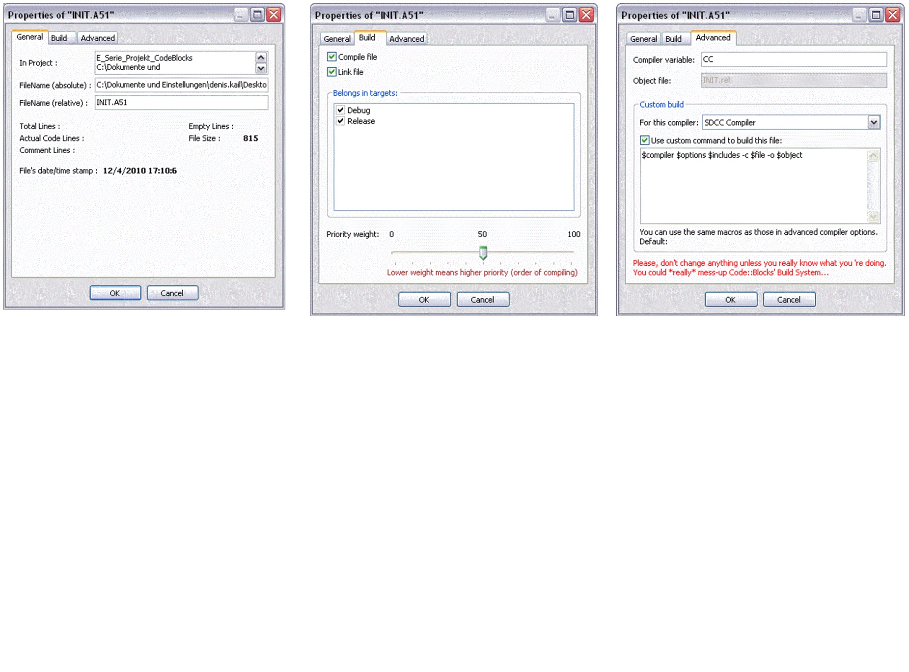

Sobald diese einzelne Datei kompiliert wird, kommt folgende Warnung und
Kompiliervorgang bricht ab. (das gleiche passiert bei INIT.ASM)
at 1: warning 119: don't know what to do with file 'INIT.A51'. file
extension unsupported
Code::Blocks IDE)
Siehe Bild INIT.ASS Einstellung

Du solltest dir einmal die SDCC Doku. durchlesen. Ich geh mal davon aus
das die Startup.A51 von deinem Compiler erzeugt wurde... SDCC erzeugt
ebenso einen Startupcode. Wenn du hier eigenen Code verwenden willst
dann gilt:
uint8_t _sdcc_external_startup ()  {
// hier deinen Code einfügen.
  return 0;

Keil und SDCC sind nicht kompatibel, da braucht man angepasste
prozessorspezifische include Dateien also C Quellen anpassen. Die
Assembler sind komplett verschieden, d.h. an alle Assemblerteile muss
man Hand anlegen siehe die Memonic errors. Vorsicht die Byteorder der
Compiler ist verschieden SDCC low und Keil high Endrian. Ebenso ist die
Übergabe von Variable an Funktionen anders, andere und weniger Register.
Init und startup erzeugt SDCC in main selbst, da braucht man keine extra
Dateien hinzu binden.
Wird wohl einfacher sein die Keil Dateien zu vergessen und das Project
in SDCC selbst aufzubauen sonst schleppt man permanent Rucksäcke durch
die Gegend.
