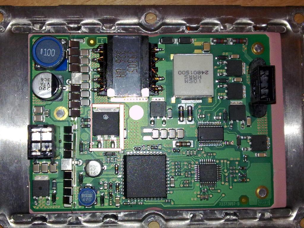

auf dem Ersten Bild ist das Sorgenkind.
Es ist ein Zündgerät vom Xenonbrenner.
das eingekreiste Bauteil vermute ich als defekt.
es muss ein Transistor sein, der das Trafo in die Bewegung bringt.
am Trafo (obere 2 Pins, primärseite) liegt ein Dauerplus. Was der
mittlere Pin macht, konnte ich bis jetzt nicht rausfinden, geht aber,
wenn ich das richtig sehe zum mikrocontroller (bild 2).
die 2 untere Pins vom trafo (primärseite) sind mit dem eingekreisten
Transistor verbunden (am Collektor). Der Emitter liegt wie gewohnt am
masse. Die Leiterbahn, die vom Basisweggeht lässt sich so gut wie nicht
verfolgen, da die Platine erst mal doppelseitig ist und die Leiterbahnen
immer die Seite wechseln, und weil die Platine bestückt ist.
Ob was "sinnvolles" an der Basis ankommt, kann ich nicht testen, weil
ich kein Oszilloscope habe :(
also auf diesem Transistor steht N319AB , 75637S. er ist vom Fairchild.
finde leider KEIN datenblatt. Kann vielleicht jemand helfen?

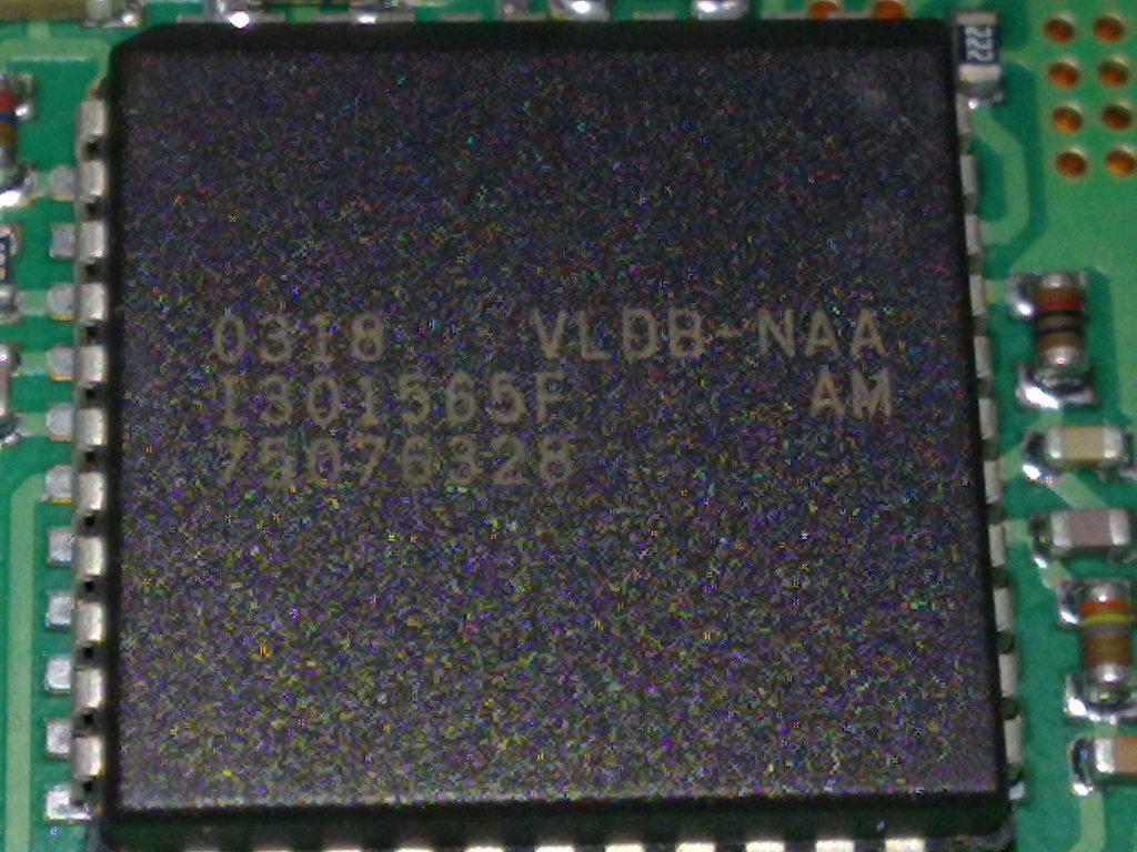

Und was ist das für ein Teil auf dem Bild 2? ich vermute, es ist ein
mikrocontroller.

auf dem 2. Bild ist ein µC, richtig?
von wem ist er denn?
Gibt es auch dafür Datenblätter?
Sorry, für vielleicht blöde Fragen, finde aber auch hier mit dieser
Bezeichnung nichts.

>Was möchtest Du denn genau erreichen?
ich will erst mal gucken wie der MosFet angesteuert wird. über welchen
pin usw. gucken ob am Ausgang überhaupt was ist.
wenn es ein µC ist, sind die Chancen recht schlecht, gebe ich zu.
habe aber schon mal was wegen PWM gelesen. weiss aber nicht ob das
wirklich das ist, das die Seite irgendwie chinesisch ist.
Gruss
Gast #1672043
Dazu solltest Du dir erst einmal im klaren sein, wie genau der MOSFET
mit dem Trafo verschaltet ist. Dann kannst Du mit dem Oszi vorsichtig(!)
am Gate messen und schauen, ob er sich entsprechend richtig verhält oder
defekt ist.
Passe bitte auf dich auf! Zum Zünden von Xenonlampen können durchaus mal
mehrere kV benötigt werden. Wenn Du nicht genau weißt, was Du da tust
dann lasse besser die Finger davon. Ich kenne mich mit der Materie nicht
wirklich aus, vielleicht findet sich ja noch jemand kompetenteres hier
im Forum.

Gast #1672424
bin noch nicht weitergekommen, ausser dass ich jetzt weiss, welcher pin
am Bauteil 2 mit dem Gate verbunden ist. da ist ein 13 Ohm Widerstand
zwischen, sowie ein Freilaufdiode.
kann jetzt sagen, dass am Gate NICHTS ist, und auch am Ausgangspin
nichts.
ich MUSS jetzt wissen, was das für ein Teil ist (bild 2).
Bitte, helft mir, der Fehler ist schon so gut wie gefunden.
Gruss Nils
#1672706
also wenn Du nach VLDB-NAA suchts, wirste feststellen, daß dieser IC
dann mit unterschiedlichen Ixxxxxx Nummern auftaucht bei diversen
Sellern (aber nicht die Nummer wie in deinem Bild). Solche IC's sind
also zu 99% kundenspezifische IC's, wie schon oben angemerkt, zu denen
es üblicherweise keine Infos gibt's (z.T. kann man die aber bei den
Chinesen bestellen aus irgendwelchen Restbeständen)

Gast #1674084
Nils schrieb:
> aber wie soll ich nun weiter kommen?
> was würdet ihr machen?
Kontaktiere den KFZ-Teilehändler deines Vertrauens, und kauf ein neues
Zündgerät. Falls dessen Preis den Restwert des zugehörigen Autos
übersteigt, Pech gehabt.
Machen kannst sonst nix - das Ding ist unter diesen Umständen nicht
reparabel.
