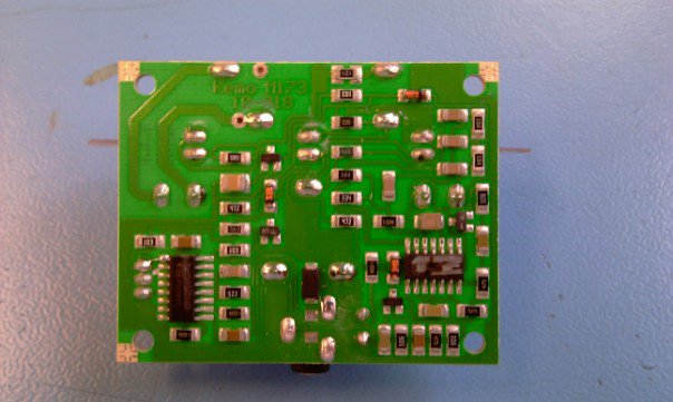

Ich möchte für einen Bekannten ein Feuchtemessgerät reparieren.
Gerät: Kemo M173
Leider wurden die IC's abekrazt... Ich tippe jedoch auf standard
Bauteile
Als sensor dienen einfache Nägel bzw zwei stäbe aus metall...
Habt ihr eine idee was das für IC's sein könnten?
Bei dem mit dem Loch steht noch Philips drauf...
bei dem ohne Motorola
Danke Schonmal

Ich würde auf simple OVs und/oder Komparatoren tippen. Nichts
aufregendes.
von [Frank] (Gast)
Der Chip links unten (16pin) ist wahrscheinlich ein HC4060 mit
RC-Beschaltung an den Pins 9-11, der andere könnte gut ein 4-fach OPAMP
sein.

Anzumerken ist, das er den Sensor also die schaltung mit 24V anstelle
von 12 Betrieben hat.
jedoch sollte doch ein "normaler" 4fach opamp wie zb der LM324 24V
aushalten und nicht gleich rauchzeichen senden :)

Der vielleicht, aber der CMOS nicht, der geht bei 18V hopps.

Ok also am besten mal durch nen LM324 Ersetzen? :)
Soweit ich weiss haben die 4Fach ops alle mehr oder weniger die gleiche
pinbelegung
von Sebastian (Gast)
Nein, den CD4060, falls es einer ist.

Aber es ist ja nicht der links unten defekt sondern der rechts
Ist das mit Sicherheit zu erkennen? Wenn der rechte wirklich ein LM324
ist, wäre er nicht bei 24 Volt kaputt gegangen.

Man könnte auch versuchen sich den Schaltplan zu erarbeiten und mit dem
bekannten Pinout eines 4fach OPs schauen ob das etwas sinnvolles ergibt.

Schau vorher ob die Pinbelegung dazu passt. Also Versorgungsspannungen
Ausgänge etc.
