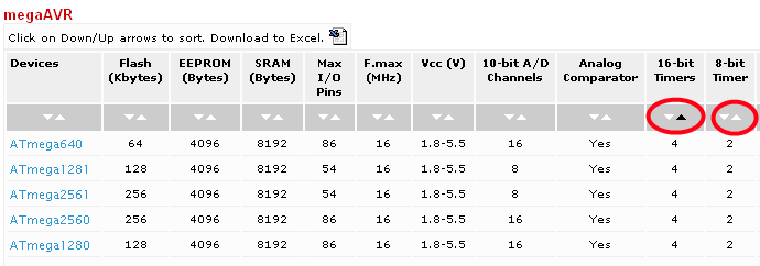

Hi Leute,
ich bin auf der suche nach einem Mikrocontroller, welcher 3 Timer (8
oder 16bit, egal) besitzt. Dazu sollten die Timer über externe Signale
gestartet werden können, sprich also, es sollten drei Tx Pins vorhanden
sein.
Bislang bin ich nur auf solche gestoßen, die zwar zwei 8Bit Timer und
einen 16Bit Timer hatten, aber nur zwei externe Freigabe-Signale.
Vielleicht kennt jemand von euch da einen geeigneten der sowas hat?
Ansonsten werde ich doch den mit den zwei nehmen und den dritten mit
externen Interrupts einschalten.
Danke schonmal
OP #1672251
STK500-Besitzer schrieb:
> Für AVR von Atmel gibt es eine Paramter-Liste, in der auch die Anzahl
> der Timer steht:
> http://www.atmel.com/dyn/products/param_table_v2.a...
Auf der Seite habe ich mich schon umgeschaut, aber da bin ich noch nicht
wirklich fündig geworden.
Jörg Wunsch schrieb:
> Was soll denn "starten" hier bedeuten?  Vielleicht beschreibst du ja
> mal eher dein Problem.
Starten =  Timer fängt an zu zählen. Also ein Freigabe-Signal für den
Timer.
Was soll ich denn noch weiter beschreiben?
Ich brauche halt 3 Timer, die ich durch externe Signale (steigende
Flanke, fallende Flanke) einschalten kann (=sie sollen anfangen zu
zählen bis zu einem bestimmten Wert, der in einem vergleichsregister
steht). Mehr habe ich damit erstmal nicht vor.
