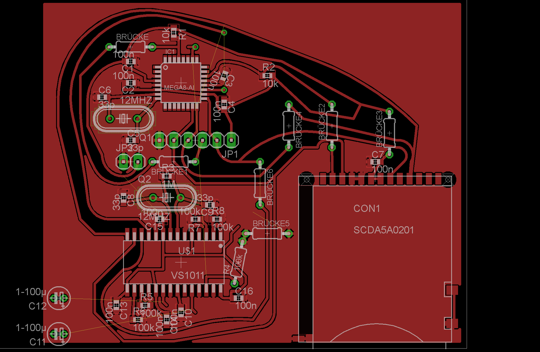

Ich möchte mir einen MP3-Player mit dem vs1011e-Decoder und einem
Atmega8 bauen.
Da ich das zum ersten mal machen, wollte ich fragen ob das so
funktionieren kann und ob da irgendwas grundlegendes falsch ist.
Beim Layout sind die meisten Rs Brücken. Die Letzten Verbindungen werde
ich wohl mit per Kabel realisieren.
vielen Dank im voraus.
chrisu

mir ist jetzt nichts aufgefallen, was grundlegend falsch wäre. Typische
Anfängerfehler wie z.b. fehlende 100nFs an den Spannungspins usw. hast
Du offensichtlich vermieden... aber... das Layout ist schrecklich
häßlich! Da ist mir grad der Toast im Hals stecken geblieben! Ich meine
- okay - wenn es DIR so gefällt... aber normalerweise verwendet man eher
45°-Winkel...

Die Spannungsversorgung scheint sich ja von selbst zu ergeben, Tasten
braucht das Ding auch nicht, schön daß du dir ein Display sparst, aber
das mit dem Leiterplattenlayout, uh, das ist schon grausam, es ist dein
erstes? Also man MUSS das nciht so machen...
Warum meinst du kannst du Figure 4 im Datenblatt ignorieren, in der
gezeigt wird, wo der Strom herkommt, der über 100uF Ausgangselkos
ausgekoppelt wird?
Ich wusste nicht, daß der VS1001 mit 12MHz läuft, zumindest wohl 12.288.
Die Schaltung kann man vereinfachen, wenn uC und VS1001 mit demselben
Quartz betrieben werden. Auch DCLK und SDATA etc. mit dem uC verbinden,
selbst wenn du sie nicht brauchst, spart die 100k PullDowns.
Mein VS1001 nervt wenn er leise gestellt ist durch digitale
Störgeräusche, ein Poti als Lautstärkesteller würde das verhindern.

Das Layout ist mal total daneben xD.
Schaus dir mal genau an, du hast ne Menge Verbindungen zur Automasse,
grad an den kleinen Bauteilen.
Außerdem liegen viele Leitungen einfach offen @@
Würd dir empfehlen, dich an 45°-Leiterbahnen zu halten, dann hast du ein
festes Raster zum Routen.
Ist auch n bisschen platzsparender.

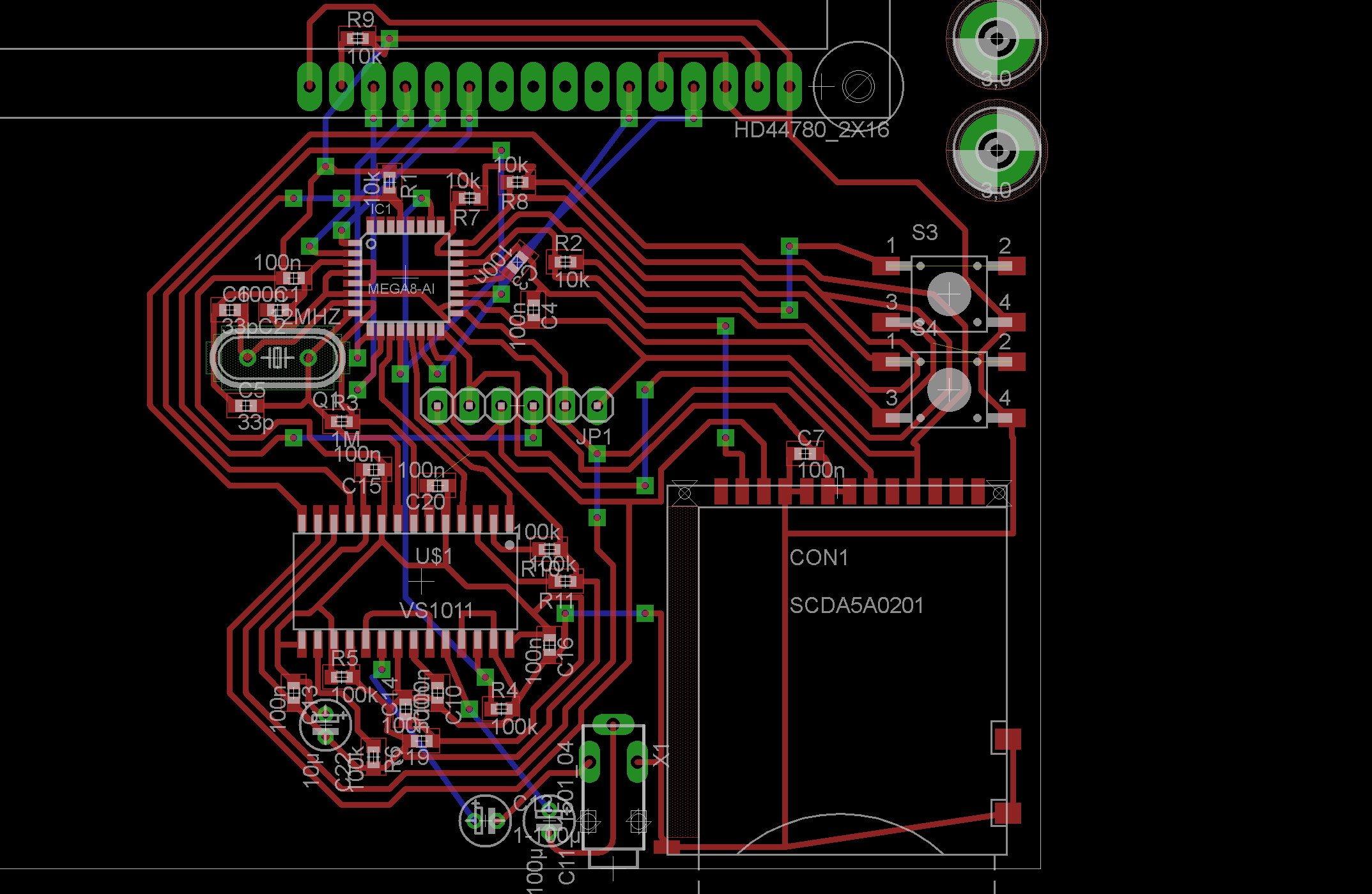

von Ch D. (chrisu) Benutzerseite
Habe jetzt das Layout soweit wie möglich angepasst. Wie jetzt genau der
Quarz beschaltet werden muss habe ich noch nicht ganz verstanden. Habe
auch 2 Taster hinzugefügt. Für ein Display habe ich wohl nicht genug
freie pins. Muss ich wohl noch ein Schieberegister hinzufügen....
mfg chrisu

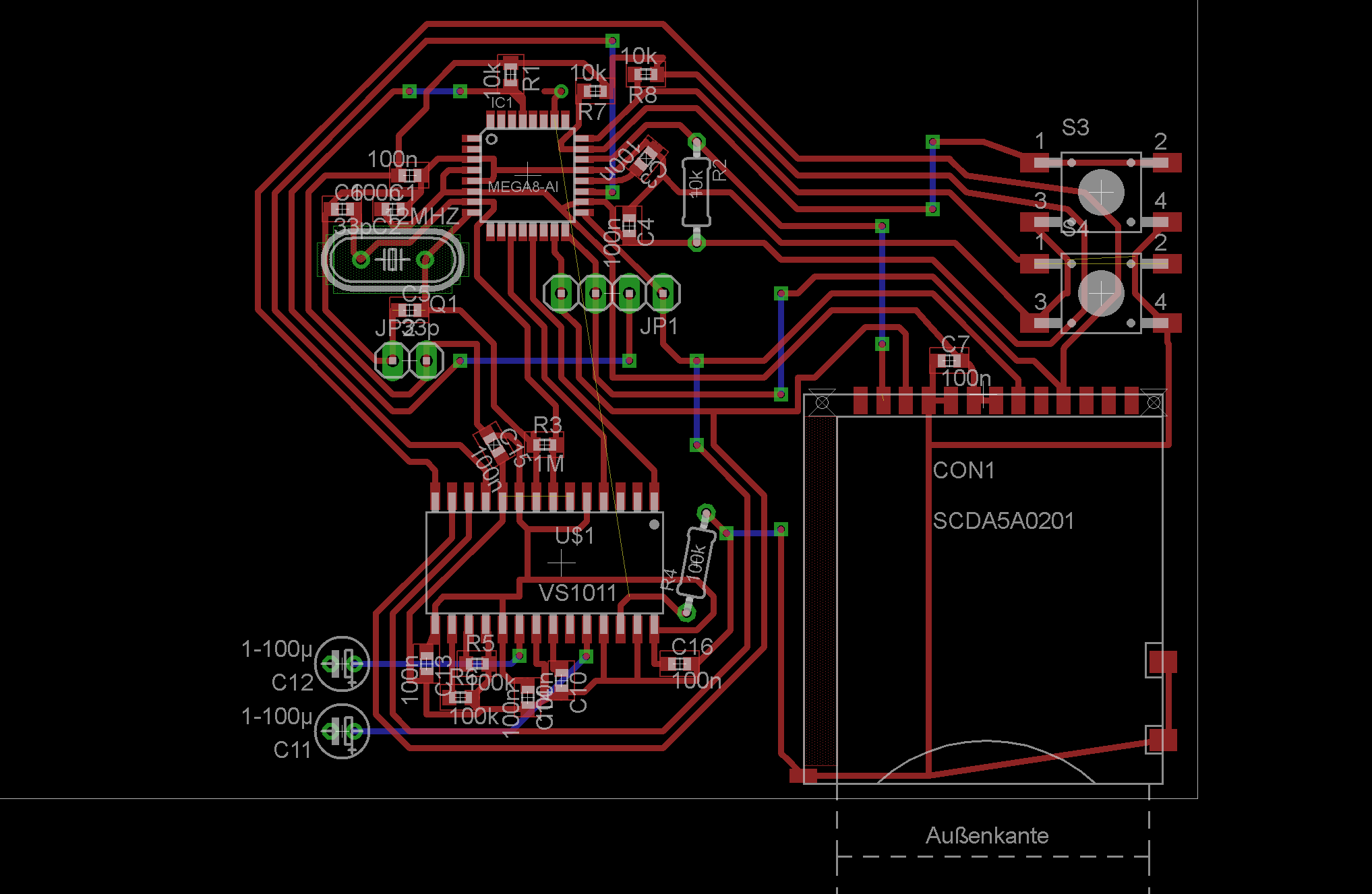

ups da waren noch ein paar offene stellen
von Mh. M. (mhm)
Ich weiß jetzt nicht, ob es schon jemand gesagt hat, aber die Rs als
Brücken kannst du dir sparen. Zeichne einfach deine Leiterbahn bis dahin
wo die Brücke anfangen soll ganz normal auf dem Top-Layer. An der Stelle
wo die Brücke anfangen soll klickst du einmal, damit hier die Leiterbahn
fixiert ist. Nun stellst du oben links in deinem Fenster das Layer von
Top auf Bottom. Die Brücke zeichnest du jetzt so lange, wie sie eben
gehen soll, und am Ende klickst du wieder und stellst das Layer wieder
auf Top um. Eagle setzt jetzt die Vias automatisch (falls die dir nicht
gefallen so, einfach mit dem Info-Tool auf das Via klicken und dann die
Form, bzw. Größe umstellen).

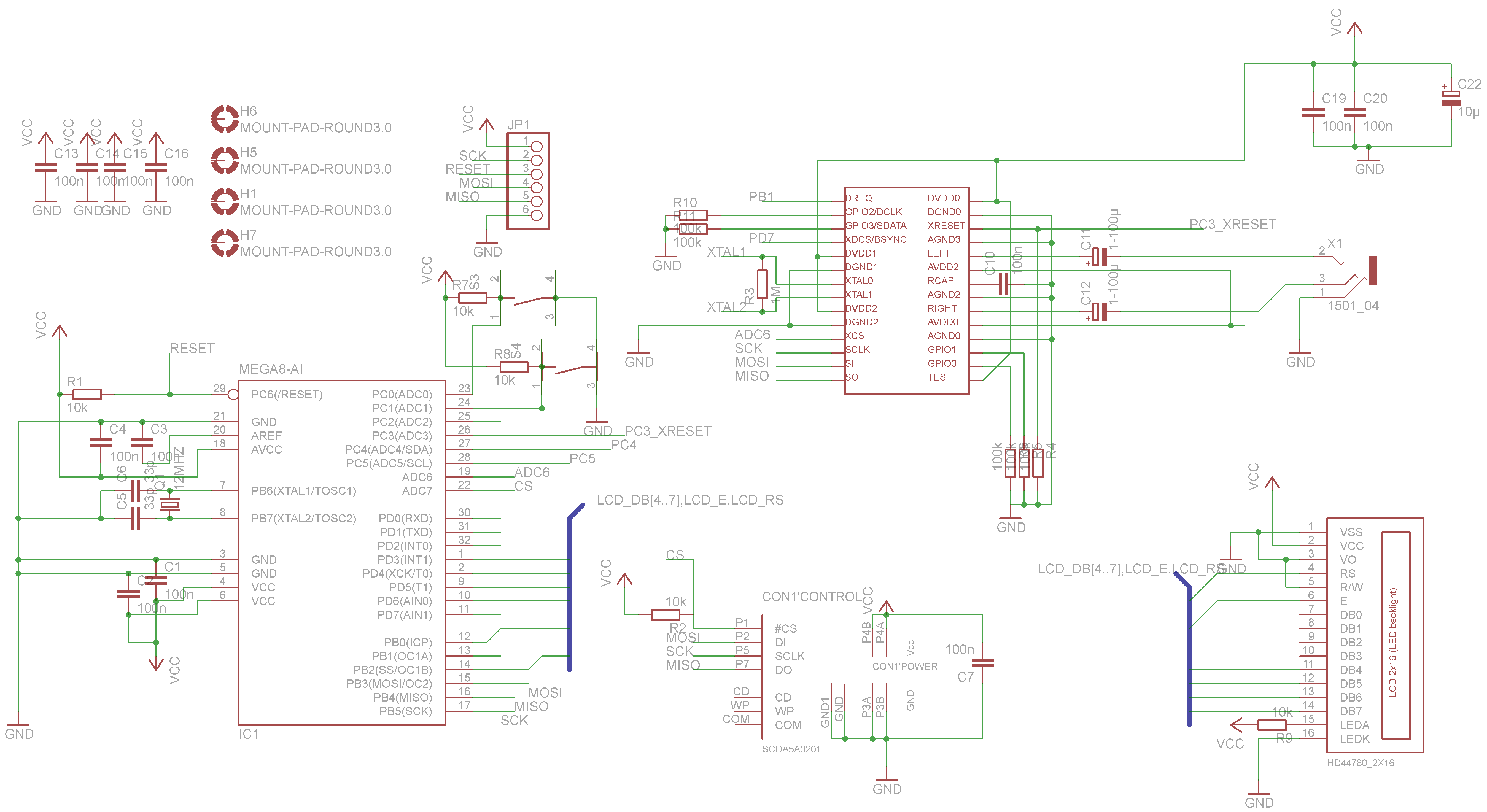

von Sönke O. (soenio)
Augenkrebs bekomm! So geht das nicht! Erstmal den Schaltplan richtig
machen bevor irgendetwas am Layout gemacht wird. Halt dich bei der ISP
Schnittstelle an den Standard, so geht es nicht, weil du keine
gemeinsame Masse hast.
Genaueres auf Seite 5. Nimm entweder ein 6Poligen oder 10Poligen
Anschluss, je nach dem wie dein Programmer es mag.
VTG kann man zur Not auch weglassen, aber alle anderen auch GND muss
angeschlossen sein!
http://www.atmel.com/dyn/resources/prod_documents/doc2521.pdf
Als nächstes dann mal alle Leitungen die nicht ersichtlich verbunden
sind mal mit dem Befehl Label benennen, wie willst du den bei einem
Defekt mal was Reparieren? Bei so kleine Sachen ja noch einfach aber
wenn man mal mehr machen will...schmeiß die ganzen Brücken raus das
braucht man vllt. nur wenn man den Autorouter benutzt -> Müll! Mh. M.
hat das schon genannt. Dann man etwas Aufräumen, man blickt ja kaum
durch. Und wenn der Schaltplan stimmt das Layout löschen und nochmal von
vorne machen.

von SchöneWelt (Gast)
als nächstes könntest du noch alle Bauteile entweder zu 0° oder 90°
drehen. 45° in Ausnahmefälle - aber nichts dazwischen!
Aber bin begeistert von deinem ersten Entwurf - ein Kunstwerk :o)
und nochmal - das Layout macht Spaß - wie ein großes Rätselbuch! :-)
R2 kannst du sicher als SMD platzieren und wenn du geschickt bist R4
auch!
MaWin schrieb:
> AVCC nicht von DVCC getrennt,
Meintes du das so? Siehe Anhang
ich habe gerade im Schaltplan geschaut:
XTALO Pin 7
XTALI Pin 8
Bitte die Namen von Pins direkt vom Datenblatt übernehmen, sonst
Verwirrung.
Also XTALO Pin 7 nirgends anschliessen, R3 fällt somit auch weg.
XTAL2 vom µC mit XTALI (Pin8) verbinden.
Hier hätte ich gerne ein Feedback, wie ihr darüber denkt! Danke

- Der Schaltplan ist immernoch ausserordentlich unübersichtlich.
Beispielsweise sparst Du Dir die Pinnummern beim VS1xxx. Wieso?

Ich habe jetzt noch ein HD44780 Display hinzugefügt, bin mir aber nicht
sicher ob es bei 3,3Volt funktioniert. Wie das jetzt genau mit dem Quarz
beschaltet werden muss weiß ich nicht.

Na Du hast Layout und Schaltplan ja tatsächlich etwas..... na ja....
verschlimmbessert? ;-)
Die beiden Befestigungslöcher rechts oben in der Ecke sind nicht Dein
Ernst, oder?
Warum gekreuzte Drahtbrücken? Ich bin mir sicher, dass sich mit etwas
Mühe ein ordentliches, sogar optisch ansprechendes Layout erreichen
lässt, dass ohne Stapel von Drahtbrücken auskommt. Ok, funktionieren
wirds vermutlich auch so, aber für mich ist eine Platine auch immer ein
Gesamtkunstwerk, dass ordentlich aussehen soll.

Übrigens: In den Application Notes zum VS1011 (guckst Du z.B. hier:
http://www.vlsi.fi/uploads/media/vs10XXan_output_01.pdf - Seite 4, der
Absatz über Bild 3) wird auf eine Ausgangsbeschaltung mit einem RC-Glied
hingewiesen, die nicht weggelassen werden darf. Warum würde man auf ein
paar Bauteile verzichten wollen, die der IC-Hersteller als "must not be
omitted" erklärt?

Nochwas: Den Einstellpin für den LCD-Kontrast auf GND zu zementieren ist
möglicherweise auch keine übermässig tolle Idee. Ein Trimmer ist hier
die bessere Wahl, außer Du stehst auf 2x16 dauerschwarze Klötzchen.

Wie schon geschrieben. Layout löschen und komplett neu machen! Aber mal
wieder ein Patient der nach Hilfe fragt aber nichts annimmt...
Ich denke ich bin jetzt soweit fertig. Habe jetzt noch einen
Stereo-Poti(zum Lautstärke regeln), einen Trimmer für den Display
Kontrast und zwei Spannungswandler hinzugefügt. Die Schaltung habe ich
auch nach der AN zum ESD gemäß geändert. Habe ich eine Chance dass das
so funktioniert?
mfg chrisu
von Mh. M. (mhm)
> so funktioniert?
Na wenn du schon so fragst :D
Ernsthaft: Wirklich schön ist das Layout immernoch nicht, vorallem an
den Brücken würde ich noch arbeiten! Eine Brücke geht z.B. von ganz oben
der LP bis ganz unten, und oberhalb des AVRs ist es...naja, mhm auch
ziemlich chaotisch. Einen Design-Preis wird die LP sicherlich nicht
gewinnen bei dem Chaos der Brücken...
Das sieht aufjedenfall mal ohne genauer zu schaun besser aus. Aber noch
immer sehr Chaotisch. Mach die Leiterbahnen dünner, oder willst du das
teil selber ätzen? Wenn du es selber machen willst wirds wahrscheinlich
schwer.

Ganz unten bei der LP läuft eine Leiterbahn durch ein Bohrloch. Absicht?
Ich will die Platine selber ätzen.
Den bottom layer werde ich komplett mit Drahtbrücken realisieren müssen.
Ich muss noch ein paar Ätzutensilien kaufen, aber dann werde ich es mal
probieren.
mfg chrisu
du hast Probleme mit deiner Masseführung. Du hast nämlich noch eine
Luftlinie wenn ich das richtig sehe.
von Pezi (Gast)
Wenn du selber äzt dann mach den Abstand zu den Masseflächen etwas
größer. Glaub mir, du wirst sonst noch bei ätzen fluchen. ;)
