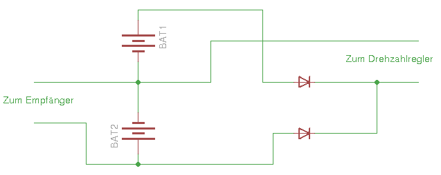

Ich möchte nun mit der angehängten Schaltung einen kleinen "300 mAh
4Zeller" NiMH direkt an den Drehzahlregler hängen, der dann wenn die
"Dicke" Empfängerversorgung ausfällt noch lange genug Strom liefert um
das Servo vom Gas zuzufahren. (Dauert keine Sekunde).
Nun die Frage an die Elektronikexperten: Meine 4 Zellen NiMH haben 4,8
Volt und der Rest der Bordelektronik läuft mit 5,5 Volt. Die Diode
müsste also genug Spannungsabfall haben um den Akku nicht zu laden
(Dafür ist das uBEC nicht geeignet), aber auch schnell genug sperren,
das im Falle eines Ausfalles der Kleine Akku nicht die ganze R/C Anlage
im Heli versorgen muß. (Häufigste Ausfallursache für
Empfängerstromversorgung sind durchgebrannte Servomotörchen, die dann
einen Kurzschluß auslösen.)
Helft mir da mal gerade ein wenig mit eurem Fachwissen, was die
Auslegung von Dioden für einen solchen Fall angeht.
Michael

Um das zu verhindern möchte ich über die Dioden BAT1 so an den
Drehzahlregler koppeln, das dieser den Empfangsausfall (Keine Spannung
am Empfänger --> Keine gültigen Signale --> Motor Ausmachen) mitbekommt
und auch wenn der Rest des Heli unsteuerbar ist, aber wenigstens über
BAT1 noch genug "Saft" da ist damit der Drehzahlregler den Motor
ausmachen kann.
Bedingung ist: Im Normalbetrieb darf der Akku über die Diode nicht
geladen werden aus BAT2 und wenn BAT2 ausfällt, muß die Diodenschaltung
schnell genug BAT2 auskoppeln, das nur noch der Drehzahlregler aus BAT1
versorgt wird.
Ich hoffe, nun habe ich einigermaßen erklärt, wie ich das meine. Fertige
Lösungen gibt es zwar, aber die sind a) zu teuer und b) nicht so
einzusetzen, das einzelene Komponeten der R/C Anlage ausfallsicher
versorgt werden können.
Michael

Welche Schottky Diode nimmt man denn für so einen Fall ?
Ströme sind vielleicht 1 Ampere in der Spitze und die Spannung so max. 6
Volt.
Michael
#1675847
Irgendeine, die deinen Strom und deine max. Spannung aushält.
Sicherheitsfaktor dabei natürlich nicht vergessen.
> Volt.
z.B. 1N5822, gibt's z.B. bei Reichelt:
http://www.reichelt.de/?ACTION=3;GROUP=A411;GROUPID=2987;ARTICLE=41852
Beim Einbau dran denken, dass auch eine Diode eine Verlustleistung hat,
in deinem Fall z.B. ca. 0,5W, das macht bei der 1N5822 dann bis ca. 40℃
über Umgebung aus.
Andreas

wenn der Drehzahlregler mehr Strom verbraucht als der Empfänger, dann
funktioniert die Schaltung nicht, weil beide Batterien gleichzeitig
leergelutscht werden. In dem Fall sollte man einen Schalter (Relais oder
Transistor) zur Trennung vorsehen und erst dann auf die Reservebatterie
umschalten, wenn sie benötigt wird.
#1676132
Mit dem Verhältnis des Stromverbrauchs hat das nichts zu tun. Solange
die Spannung vom Hauptakku auch unter der kompletten Last noch ca.
0,2V-0,3V höher ist als die des Notakkus wird der Drehzahlregler aus dem
Hauptakku versorgt. Allerdings ist das mit 5,5V vs. 4,8V
zugegebenermassen schon ziemlich knapp.
Aber vielleicht schafft der Drehzahlregler es auch mit ca. 3V noch, den
Motor abzudrehen (es war die Rede davon, dass er bei <4V automatisch
abstellt)? Dann könnte man statt 4 nur 3 NiMH-Notakkus nehmen, und hätte
damit einen grösseren Abstand.
Oder eben so.
Andreas
OP #1677466
So, dann mal Meldung:
Die 1N5822 habe ich mir in zweifacher Ausfertigung dann mal bei einem
lokalen Radio- / Fernsehschlosser geholt. (1,60 Euro für 2 Dioden. Viel
aber immer noch günstiger, als bei Reichelt jede Menge mitbestellt um
den Mindestbestellwert zu knacken.)
1. Versuch: Das getaktete BEC allein (Also nur BAT2) angeschlossen. -->
Klappt, Fliegen könnte ich so.
2. Versuch: Nur die Reservebatterie. (Also nur BAT1) angeschlossen. -->
Drehzahlregler initialisiert, fährt das Gasservo aber erst gar nicht
hoch, weil "No Signal"
3. Versuch: Das getaktete BEC (BAT2) und den Reserveakku (BAT1) aber
vorher auf nur knapp 4 Volt entladen. --> Funktion der R/C Anlage wie
gewünscht, Gasservo fährt auf "Standgas" (Motor aus natürlich, ist zu
gefährlich im Bastelzimmer einen 50er Heli mit 1,40 Meter Rotorkreis
anzuschmeißen.)
4. Versuch: Empfängerakku abgestöpselt. Nach ganz kurzer Zeit kein Saft
mehr am Empfänger, Drehzahlregler "Failsafe" / "Low Batt" und fährt das
Gasservo zu.
5. Versuch: Reserveakku voll geladen, getaktetes BEC und Reserveakku
angeschlossen. Empfängerakku aus: Gas runter in Motor aus, Reserveakku
abgezogen: Nix, Funktion normal. Beide Akku weg: Motor bleibt an. (Klar,
kein Saft mehr da.)
6. Versuch: Jeweils den Strom in Richtung Akku und / oder BEC gemessen.
Der Reserveakku im Bereich zwischen 4,1 und 3,7 Volt wird mit 10 bis 30
mA geladen, die irgendwie über die Dioden fließen.
Die Stromaufnahme des Drehzahlreglers ist in Impulsen recht heftig, weil
von Motor aus --> Standgas das Servo nur 0,06 sec für die 45° Weg
braucht und dann die Bewegungen für das Regeln immer recht ruppig
laufen. Die Dioden werden aber nur knapp 20°C warm. (Mit einem
