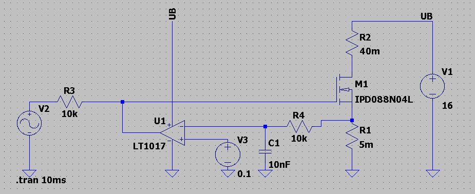

Hallo an Alle!
In der Schaltung soll der MOSFET gegenüber Kurzschluss geschützt werden.
Am Gate ist die 5V PWM 20kHZ, die eigentlich µP kommt. R1= 40mOhm stellt
den Widerstand bei Kurzschluss dar.
Wie kann ich den MOSFET gegen Kurzschluss schützen???
Danke für Eure Mühe!
#1675073
Hab mal ein "Prinzip-Schaltbild" einer "Notabschaltung" angehängt.
-> Der µC sollte mitbekommen, sobald diese auslöst.
-> das RC-Glied am Shunt muss anders dimensioniert werden, je nachdem
wie träge die Überstromabsicherung reagieren kann, und wie lange es max.
dauert, bis der µC die PWM sicher runtergefahren hat.
-> die Avalanche-Ratings deines FETs geben in etwa Auskunft darüber,
wieviel Energie der FET "verschlucken" kann, bevor er abgeschaltet sein
muss. => Datenblatt studieren.

Gast #1675688
Bei 20kHz kannst du keinen HitFet/TempFet mehr nehmen, sondern musst
einen IR2121 MOSFET-Treiber mit Strombegrenzung nehmen.
Aber über die 10k Vorwiderstand kommen sowieso keine 20kHz zum Gate,
deine Schaltung widerspricht deinen Anforderungen.

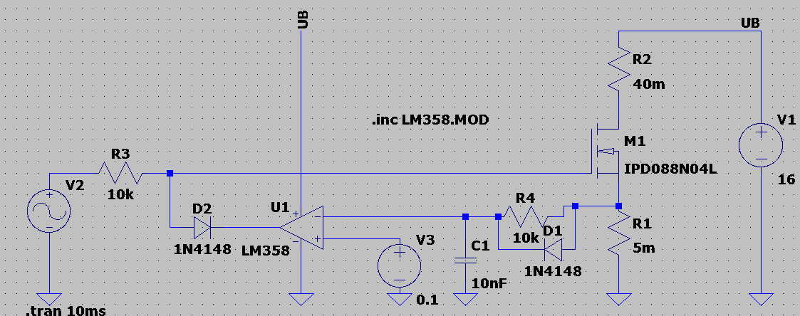

#1675712
Fralla schrieb:
> Denn Opv könnte man mit einer Diode entkoppeln
Bezogen auf meinen Schaltungsvorschlag?
Sicher. Ich hatte dort einen Open-Collector Comparator eingesetzt, weil
Schneller und in LTSpice verfügbar.
Ein normaler OpAmp mit Diode tuts natürlich auch.
Hab das mal mit LM358 + 1N4148 simuliert, die Zeit bis zum Abschalten
verdoppelt sich damit in etwa.
Fralla schrieb:
> Bei Idealer
> Quelle hat du mit deiner Kurzschlusskunfiguration 320A, sehr
> wahrscheinlich wird dir da schon was abraucht...
Nicht unbedingt...
Grob überschlagen würde der Mosfet so 30 mJ abkriegen, bevor er
ausgeschaltet wird. Ist bei dicken FETs mit Kühlkörper noch locker drin,
wenn die Bonddrähtchen solange durchhalten.
Schlimmer ist vermutlich die Induktivität der Zuleitungen, die man beim
Simulieren allzugern vergisst.
