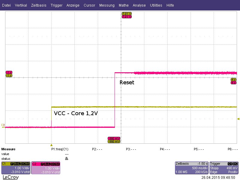

Gast #4101120
ich glaube ich habe eine Lösung gefunden:
bei mir kam die 3.3V für VDDIO später als die VDDCORE, das habe ich
geändert;
beim EVAL-Board ist es auch so das die 3.3V anliegen und daraus die
VDDCORE gewonnen wird,
bei mir kommt jetzt auch die VDDCORE erst nach den 3.3V und die Boards
die vorher verzögert oder garnicht booteten laufen jetzt problemlos;
Gruß Hartmut.
Gast #4101357
Hallo Hartmut,
genau das habe ich mit der Powersequence auch gemeint. Am besten ist es
den VCC-Core Regler nachgeschaltet dem VCC-IO Regler zu setzen, dann ist
das kein Problem. Mit Syncron Rectifier Reglern dürfte das auch kein
Problem sein. So habe ich mein Design ganz einfach aufgebaut.
Aber vorsicht, wenn der Reset in einer SDRAM Read-sequence kommt gibt
der Chip keinen Clock mehr an das SDRAM aus und das SDRAM bleibt auf
Ausgabe stehen, somit ist der BUS geklemmt. Dann kein Booten mehr über
diverse Speicher möglich. Also den second Bootloader immer im seriellen
Flash benutzen.
Gruß Sascha

Gast #4105652
Hallo Hartmut,
danke, ich werde mal Heute Abend mit meinem Speicheroszi die Sapnnungen
aufnehmen und als Bild einstellen, mal sehen wie das bei mir aussieht.
Jedenfalls startet der Chip bei mir sehr zuverlässig (ich würde mal
sagen zu 100%).
Gruß Sascha
Gast #4106695
so anbei wie versprochen die Oszi Bilder der Messungen. Man sieht also
deutlich die VCC-Core Spannung, die mit 1.2V als erstes vorhanden ist.
Der Reset lässt allerdings eh lange auf sich warten. Da sollte es kein
Problem geben.
In Abhängigkeit dazu habe ich noch die Anderen Spannungen gemessen.
Die Eingangsspannung ist +24V und geht durch einen Syncronrectifier
Regler von LT auf 5V runter. Von den 5V geht ein Syncronrectifier Regler
auf VCC Core 1.2V (TI) und für die VCC IO Spannung ein Syncronrectifier
von AD.
Gruß Sascha
