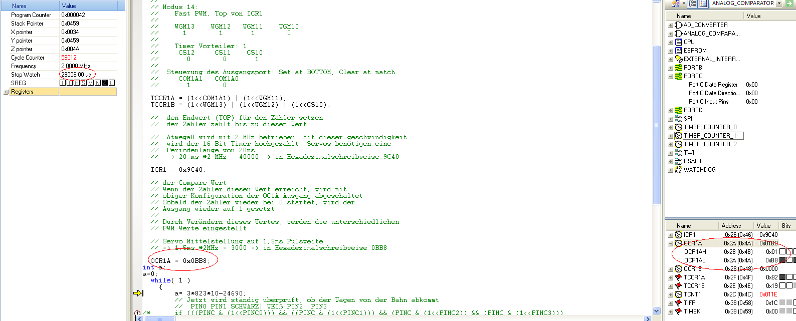

wollte heute mal etwas mit dem Debugger von AVR Studio spielen.
Dabei ist mir aufgefallen, dass im OCR1A der falsche Wert steht.
Atmega8
AVR Studio 4.18
WinAVR von 10.01.2010
Anstatt 0x0BB8 steht 0x01B8 drin. Kann mir vielleicht jemand sagen das
so ist?

Habe nun mal den Simulator bis ca 30ms laufen lassen, bis dahin wird top
bzw bottom lange überschritten. (habe es auf 20ms für einen
modellbauservo eingestellt.
Ergebnis das gleiche.
Fällt dir noch was ein?
Liebe Grüße und vielen Dank für deine Antwort.

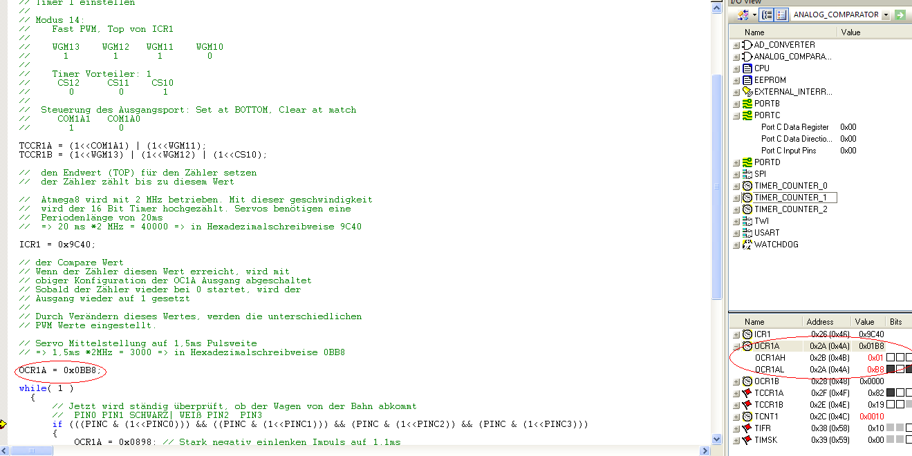

TCNT1 läuft ca. bis 0x01FD und läuft dann rückwärts zurück auf 0x0000
Errate habe ich noch nie gehört, werde mal danach googln
Danke für deine Antwort :-)
Hab ich im Datenblatt falsch nachgesehen?
Das ist doch Modus 14, Fast Pwm
Der sollte eigentlich bis 0x9C40 (=ICR1) hochzählen und dann auf 0
zurückfallen.

Kann man für einen ATmega8 schon den "Simulator V2" auswählen?  Wenn
ja, dann immer diesen benutzen, der sollte den Digitalteil 1:1 so
abbilden, wie er auch im Silizium realisiert ist (im Analogteil kann
er natürlich trotzdem noch Fehler enthalten).  Der alte Simulator
dagegen war letztlich ein Rewrite der Hardware und hatte daher durchaus
Potenzial für Bugs.
