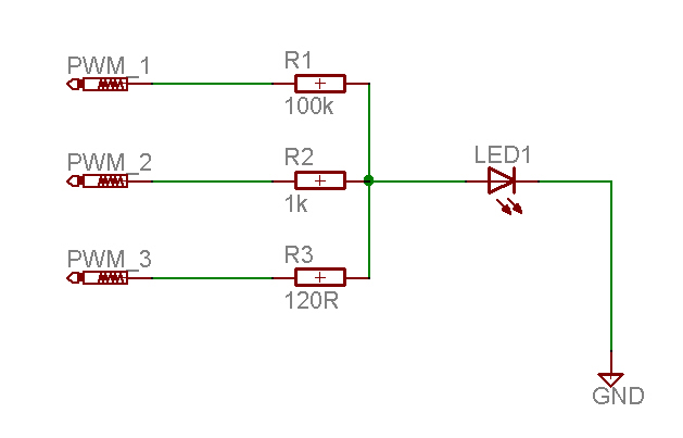

ich möchte eine LED über einen großen Helligkeitsbereich mit 3
PWM-Ausgängen und verschiedenen Vorwiderständen steuern. Gibt es eine
Möglichkeit die gerade nicht verwendeten Ausgänge hochohmig zuschalten,
damit kein Strom über die Ausgänge abfließen kann? Ich verwende ein
ATmega328, auf einem Arduinoboard.
Mfg, Michael
Danke, hatte ich schon probiert, hab trotzdem einen Spannungsabfall über
den anderen Widerständen. Werde jetzt FET's oder nen Analog-Schalter
nehmen, dann hab ich die Kreise saubert getrennt.

Es geht auch nicht um die Belastbarkeit, sondern um die Querströme die
über die anderen Pins dann fließen. Durch die Querströme enstehen in der
Steuerkurve unschöne Stufen, die für das Auge sichtbar sind. Die Kurve
soll schön weich von "0 bis 100" fahren.
Wenn die anderen Pins auf Eingang (ohne Pullup!) geschaltet werden, dann
fliessen da keine Querströme, ausser dein Controller ist kaputt. Naja,
Leckströme ein bisschen, aber da ist deine externe Schaltung mit
ziemlicher Sicherheit auch nicht besser. Die Leckströme sind aber so
klein, das siehst du mit dem Auge nicht.
Wenn da Ströme fließen, dann ist das ein Fehler in Deinem Programm.
Ein abgeschalteter Pin (=Eingang) ist abgeschaltet, da fließt nix.
Oder es ist ein Fehler in Deinem Schaltplan, d.h. es hängen noch weitere
Lasten an den Pins, die Du uns verschweigst.

Das frag ich mich auch, anbei hab ich mal die Signale am Oszi
aufgenommen. Die einzelnen Signale sind jeweils direkt an den Ports
gemessen. CH3 ist der Port der als Ausgang geschaltet ist, die anderen
beiden als Eingang. Wenn über die Widerstände kein Strom fließen würde,
also der Port hochohmig wäre, dürfte ja kein Spannungsabfall über die
jeweiligen Widerstände vorhanden sein. Oder seh ich das falsch?
Hab jetzt die PWM so angepasst, dass es einigermaßen passt, das
ursprüngliche Problem würde mich trotzdem interessieren.
Das kommt daher, dass an Ch2 und CH1 nur die Flusspannung der LED minus
evtl. Spannungsabfall anliegen kann. An Ch3 dagegen liegt die
Ausgangsspannung des Ports.

Die gelbe ist wohl am 100k Widerstand, der bildet dann mit dem Oszi
einen Spannungsteiler. Daher ist sie etwas kleiner als die grüne.
Und 2V Flußspannung der LED sollte auch stimmen.
Die Kurven sehen also vollkommen o.k. aus.
