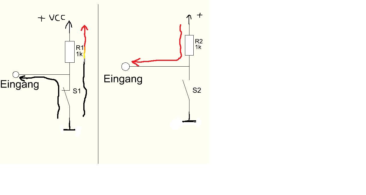

Gast #1675366
im Tutorial wird ja erwähnt, dass Eingangspins für Schalter mit einem
Pull-Up verbunden werden müssen, um den 5V-Pegel bei nicht gedrücktem
Schalter zu garantieren.
Den Hintergrund verstehe ich nicht ganz. Der Schalter ist mit Masse und
dem Eingangspin verbunden. Der Eingangspin zusätzlich mit VCC. Ist der
Schalter offen, besteht doch eine leitente Verbindung zur
Versorgungsspannung. Wieso ist jetzt noch ein Widerstand nötig? Würde
durch den Kurzfluss ein zu hoher Strom entstehen und den uC beschädigen?
Es wird ja immer nur von "auf VCC hochziehen" gesprochen.
Danke schonmal.

#1675417
Scuzzlebut schrieb:
> Laut Schatskizze würde der Pin aber eben doch mit Vcc verbunden sein.
Welche Schaltskizze?
Meinst du die hier (Anhang).
Denk dir den Widerstand (den Pullup Widerstand) weg.
Womit ist der AVR-Pin bei geöffnetem Taster jetzt verbunden?
Ich glaub, ich versteh was dir Kopfzerbrechen macht.
Der in der Schaltskizze eingezeichnete Widerstand IST ein Pullup
Widerstand. Nur eben ein externer! Der AVR hat aber auch welche
eingebaut. Wenn man die eingebauten benutzt, benötigt man den externen
nicht mehr. Aber egal wofür man sich entscheidet, externen oder
internen, ohne Pullup Widerstand geht es nicht.

#1675431
> Jap.
> Mit Vcc, halt nicht über den Widerstand, sondern direkt.
Wenn ich sage: denk dir den Widerstand weg, dann meine ich nicht, dass
dann die grüne Linie nach Vcc durchgeht. Mein Fehler - unklar
ausgedrückt.
Die Verbindung nach Vcc fällt dann ebenfalls weg. So wie hier (Bild)

#1675459
Scuzzlebut schrieb:
> Das mit dem Kurzschluss wurde ja schon angesprochen: Wenn dann der
> Taster gedrückt wird, gibt es einen Kurzschluss von Vcc nach GND.
> Verstehe ich. Dies scheint aber nicht die (alleinige) Begründung für den
> Einsatz des Pull-Ups zu sein.
Doch, ist es.
Du willst im Prinzip eine Verbindung nach Vcc. Das ist schon in Ordnung.
Aber du kannst das eben nicht direkt machen, weil der Taster sonst einen
Kurzen baut und theoretisch unendlich viel Strom durch den Schalter von
Vcc nach GND läuft. Damit genau das nicht der Fall ist, benutzt man
einen Widerstand. Der begrenzt den 'Kurzschlussstrom' auf ein paar mA
und das ist dann kein Kurzschluss mehr. Daher brauchst du diesen
Widerstand. Das einzige was du dir aussuchen kannst: baust du selber
einen an den µC Pin drann oder benutzt du den im AVR eingebauten. Aber
den Widerstand brauchst du.

#1675484
Scuzzlebut schrieb:
> Namen. Wenn doch der Grund darin liegt, bei GESCHLOSSENEM Schalter den
> Strom zu begrenzen.
Man kann es so sehen.
Man kann es aber auch so sehen, dass der Widerstand dafür sorgt, dass
von Vcc das Potential auf den Pin übertragen wird und im
'Kurzschlussfall' wenig Strom rinnt.
Im Grunde hast du hier einen Spannungsteiler vorliegen
       -+------ Vcc
       | | R1
        +---------> Ua
       | | R2
      --+------- Gnd
wobei R1 der Pullup Widerstand ist und R2 der Schalter, der zwischen 0
Ohm und unendlich Ohm umschaltet.
Kannst dir ja mal die Formeln für einen Spannungsteiler raussuchen, die
Werte einsetzen (Vcc = 5V, R1 = 10k) und ausrechnen welche Spannung sich
jeweils am Ausgang Ua einstellt.

in der ersten hälfte siehst du, wie der schalter den eingang mit masse
(minus(schwarz)) verbindet.das untere ende de widerstandes ist somit mit
dem eingang und über den schalter mit masse verbunden, der obere
anschluss mit der betriebsspannung(plus(rot)) an dem widerstand fällt
die betriebsspannung ab.
in der zweiten hälfte habe ich den schalter offen gemalt. über den
widerstand "fließt der strom in den eingang" rein. der schalter ist
nicht aktiv
gäbe es den widerstand nicht, wäre bei offenem schalter der eingang mit
nichts verbunden (2.bild) dann kan der mikrocontroller nicht erkennen,
dass der schalter offen ist.
wäre der widerstand eine direkte verbindunc zu plus, würde der schalter
ja plus und minus verbinden -> Kurzschluss
Philipp
Danke für deine Mühe mit den Skizzen.
Dazu fällt mir aber noch eine andere Sache auf, die vermutlich etwas
tiefer geht:
Im Fall des geschlossenen Schalters gibt es ja nicht nur eine
physikalische Verbindung zwischen Masse und Eingang, sondern auch eine
zwischen Vcc und Eingang (über den Widerstand) bzw. Vcc und Masse. Nun
liegt ja am Eingang in diesem Fall Masse an. Sonst würde der Schalter
auch nicht funktionieren.
Kann mir aber jemand erklären, warum Masse anliegt und nicht Vcc?
Laienhaft betrachtet hat der Eingang physikalisch Verbindung sowohl zu
Vcc als auch zu Masse. Elektrisch vermutlich nur zu Masse, sonst würde
es ja nicht funktionieren (und das ist in der Skizze mit dem schwarzen
Pfeil auch angedeutet).
Wieso "setzt" sich hier also das Masse-Potenzial "durch"? Würde ich die
Spannung zwischen Vcc und GND bei geschlossenem Schalter messen, würden
mir dann nicht 5V angezeigt?
#1675622
Weil die Spannung am Widerstand abfallen kann.
> Vcc
aber nur indirket
> als auch zu Masse.
die allerdings ist direkt
Laienhaft ausgedrückt:
Weil in der Wasserleitung vom Boiler zur Wanne eine Drossel (der
Widerstand) sitzt, der dafür sorgt, dass weniger Wasser nachrinnen kann
als durch den Abfluss (mit einem Rohr von unendlichem Durchmesser) aus
der Wanne auslaufen kann.
Der Wasserspiegel in der Wanne ist damit 0.
Stopfst du das Abflussrohr zu (den Schalter öffnen), dann läuft die
Wanne voll, bis ihr Wasserstand den Pegel vom Boiler (= 5V) erreicht.
Nimmst du aber die Drossel raus (Widerstand weg) und öffnest du den
Abfluss (Taster zu: Kurzschluss), dann ist dein Boiler in Null-Komma Nix
leer (Sicherung fliegt) und es geht gar nichts mehr.
