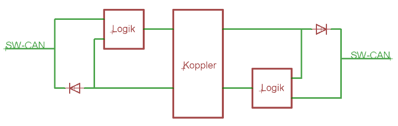

Gast #1676406
Also 7 IC's hintereinander wird dann wahrscheinlich doch etwas ins Geld
gehen. Ich hatte mir das eher wie im Anhang vorgestellt. Da würde jetzt
eben noch eine Pegelerkennung fehlen die, falls mal 12V über den Bus
kommen, die Spannung auf 5V runter regelt und die Info das 12V wieder
raus sollen auf die Gegenseite überträgt. Oder kennt ihr Logiken/Koppler
die mit 5 und mit 12V klarkommen?
#1676448
Bei den niedrigen Bitraten kann man das auch einfacher lösen. Dazu
braucht man nur einen halbwegs schnellen Mikrocontroller nebst 2
passenden Bustreiber-Bausteinen, ich hab das mal gemacht um zwei LIN
Busse galvanisch zu trennen. Die sind ja ähnlich gestrickt, nur dass
Dominant- und Rezessivpegel genau umgedreht sind.
Der Controller tastet sehr schnell beide Leitungen ab. Ist eine
dominant, schaltet er die andere auch auf dominant und tastet daraufhin
nur die erste dominat empfangene Leitung ab. Wechselt diese wieder nach
rezessiv, wird auch die zweite Leitung rezessiv geschaltet und der
Controller springt wieder in die Grundschleife zurück, in der er beide
Leitungen abtastet.
Man könnte das sicher auch mit einem kleinen CPLD realisieren, wobei man
abwechselnd abtasten oder eine Leitung priorisieren muss.
Jörg
#1676455
> Leitungen abtastet.
Das müsste eigentlich zu einem Glitch führen, wenn in der
Arbitrationsphase beidseitig aktiv dominant gesetzt ist. Wenn der Erste
davon auf rezessiv geht, dann geht dort die Leitung kurz auf rezessiv,
bis von der anderen Seite wieder das dominante Signal kommt.
#1676474
Dazu müssen beide Seiten nahezu gleichzeitig anfangen zu senden und der
dominate Pegel der niedriger priorisierten Nachricht zuerst erkannt
wird.
Das führt dann auch zu einem Glitch, allerdings kurz nach einem
Bitwechsel. Da bei CAN meist bei ca. 80% Bitzeit abgetastet wird, sollte
das eigentlich keine Störungen bei der Kommunikation hervorrufen.
Jörg
#1676482
Ich weiss grad nicht, ob die CAN Controller einen Glitch-Filter in der
Taktrückgewinnung drin haben, Wenn nicht, dann könnte die Flanke
rezessiv->dominant die Synchronisation beeinflussen.
