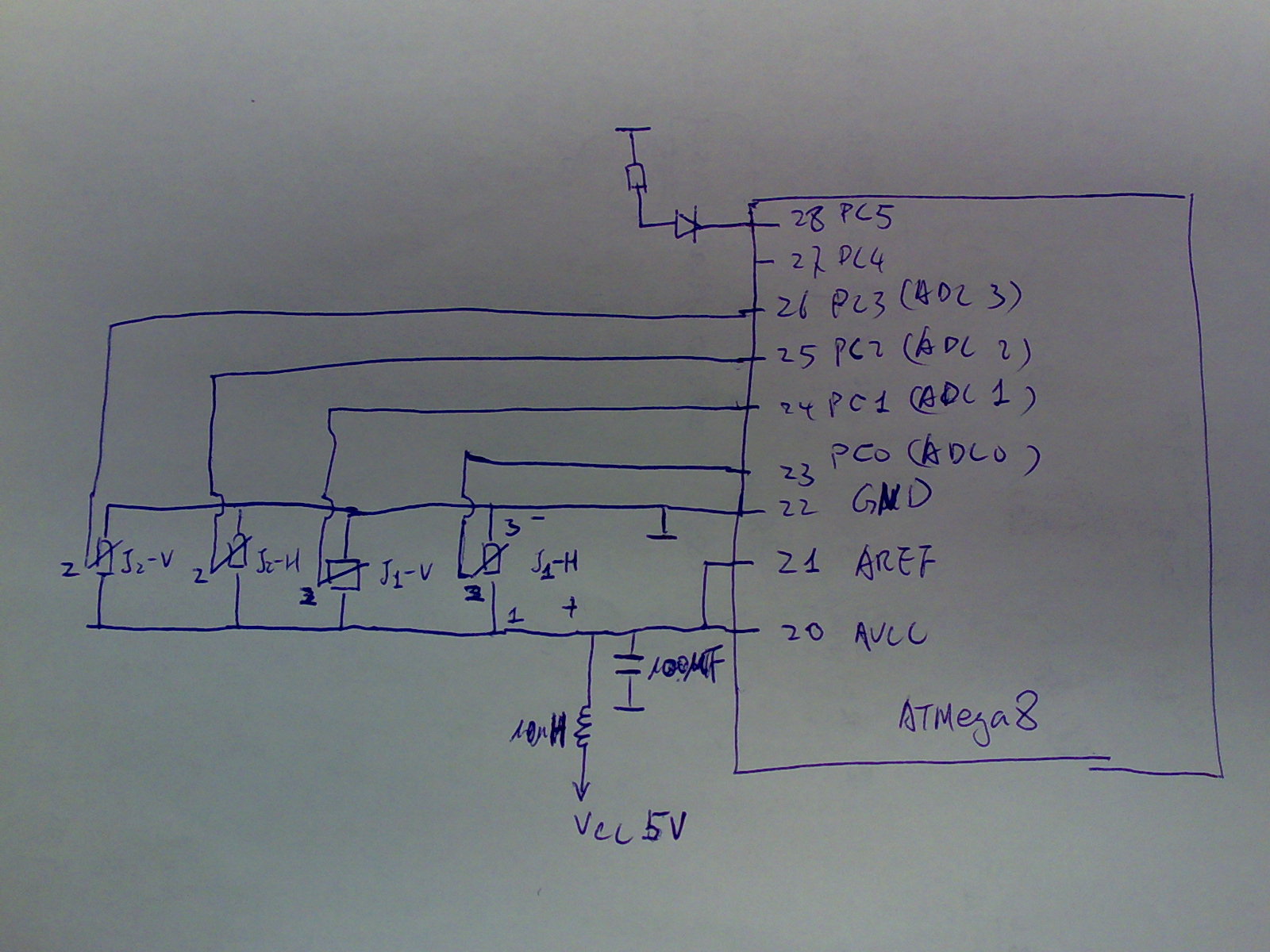

bin ein Änfanger mit Atmega8 und habe einen Kontroller gebauert mit 2
analogen Joysticks (jeweils mit 2 Potentiometer X und Y richtungen).
X-Richtung des Joystick 1 ist mit PC0(ADC0) verbunden und Y- Richtung
mit PC1(ADC1). Um das Ergebnis zu testen habe ich noch eine LED an PC5
gelötet. Die Spannung bewegt sich zwischen ca. 4.93v und 0.02v , wenn
ich Joystick nach links oder rechts steuere. Ruhlage liegt bei  ca.
2,5v.
Ich habe erst mal das Testprogramm für Y-Richtung des Joystick 1
geschrieben. LED soll leuteten, wenn Wert klein als 50 ist. Aber leider
funktionniert das nicht. LED bleibt immer „an“, als ich das Programm
hochgeladen habe, obwohl ich Joystick bewegt habe.
Ich habe mit AVR Studio 4.15 programmiert und mit PonyPorg2000 durch ISP
das Programm hochgeladen.

Zum Schaltplan:
[KAA-MODUS AN]
Du willst Aref nicht mit Avcc verbinden.
Du willst einen 100nF Kondensator zwischen Aref und GND haben.
Du willst einen 100nF Kondensator zwischen AVcc und GND haben.
[KAA-MODUS AUS]
Hoffentlich ist zwischen nicht eingezeichnetem Vcc und GND der 100nF
Kondensator vorhanden.
Die Verbindung GND-###->|-PC5 verstehe ich nicht. Wenn das eine LED ist,
die active high betrieben wird, müsste das so aussehen GND-###-|<-PC5
Gast #1676126

Zum Schaltplan, habe ich auch falsch gezeichnet, aber ich habe nicht
falsch gelötet ^_^
