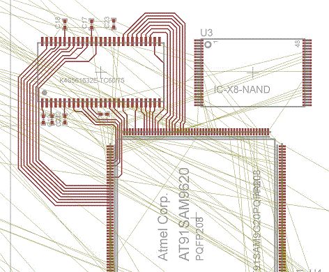

Hallo Leute,
bin grad zum ersten mal an einem Board für einen AT91SAM9260.
Damit verbunden hab ich auch das erste mal mit sdram zu tun.
Hab nun mal ein paar adress- und datenleitungen geroutet und wollte kurz
nachfragen, ob ich lieber gleich aufhören soll oder ob das so laufen
könnte und es sinn macht weiterzumachen.
Würde mich freuen wenn einer der Profis hier einen kurzen Kommentar
abgibt.
