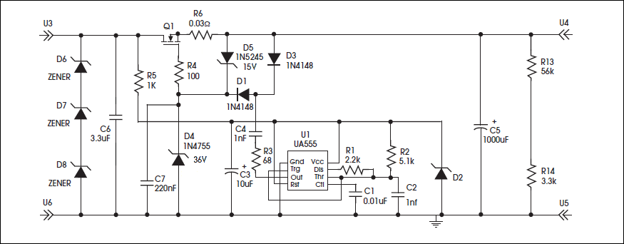

ich hab da ein kleines Problem mit einer Schutzbeschaltung. Es geht um
einen Überspannungs- bzw Transientenschutz für eine nachfolgende 24V
Anwendung. Die Schaltung im Anhang ist die application note die der
Hehrsteller empfiehlt.
Kernstück ist ein dicker MOS FET (Q1) der ab einer Eingangsspannung von
33V anfängt zu sperren. Ähnlich wie ein Linearregler also. Der Timer 555
dient hier als Ladungspumpe und erzeugt, unabhängig von der
Eingangsspannung, eine ca. 40V Spannung. Die Zenerdiode D4 begrenzt die
Spannung dann wiederum auf 36V, was dann auch die Gatespannung ist.
Soweit hab ich das doch richtig verstanden, oder? Und im Datenblatt von
Q1 steht das die maximale Gate-Source Spannung +/-20V ist. Dafür ist
dann die Zenerdiode D5 zuständig die ab 15V alles platt macht. So weit
so gut, hat auch alles ganz prima funktionier, nur mittlerweile habe ich
den 5. Transistor zerschossen. Sind jetzt alle leitend zwischen D-S.
Regelt nix mehr, lässt alles nur noch durch. Ich komm grad nicht weiter
bei der Fehlersuche. So ein Power-MosFet kann man doch nur himmeln wenn
man die Eingangsspannung zu hoch dreht oder die 20V G-S Spannung nicht
beachtet, oder? Aber beides kann eigentlich nicht sein, zwecks
Schutzbeschaltung. Hat jemand noch eine Idee woran es liegen könnte?
ESD? Der Transistor kann 100V und 130A. Ich glaub also nicht das ich ihn
mit meinem kleinen Labornetzteil überfordert hab...Könnt etwas Hilfe
gebrauchen.
Vielen Dank schonmal und ein schönes Wochenende wünsche ich!
Grüße Basti

Da scheint einiges faul auf einen schnellen Blick.
1. Die 3 Z-Dioden ohnen Vorwiderstand?
2. Entweder ist die Ansteuerung von Q1 Mist oder der 1000uF am Ausgang
zieht zu viel Strom. Der Rest wird über den MOSFET verbraten.
3. Der dicke C5 speist von hinten wenn vorn die Spannung weg ist.
Ein Auge auf den Oszi kann nicht schaden.

#1677262
...und wenn ich nun zu dem 30mOhm Shunt noch ein paar Miliohm für den
Rdson und den ESR für die "viele (viele viele)" Elkos der nachfolgenden
Schaltung nehme und insgesamt 100Miliohm ansetze, ergibt das bei 28V
280A anfänglichen Ladestrom. Fällt Dir was auf?
Aber Rechnen ist ja soo altmodisch...

Falls das weiterhilft: Q1 ist bei mir der Power MOSFET IRFS4310PBF.
Also nachdem ich nun alles andere fast ausgeschlossen habe bin ich auch
der Meinung mein Einschaltstrom hat den Transistor auf dem Gewissen.
Denn ich vermute auch mein Netzteil wird den ein oder anderen dicken
Kondensator im Inneren haben, sodas trotz Strombegrenzung für ein paar
us beinahe Kurzschluss herrscht.
Würde eine Drossel am Ein- und Ausgang der Schaltung weiterhelfen? Wenn
ja, Pi*Daumen welcher Wert? Oder bastel ich mir damit ein tollen
Schwingkreis?
Gast #1680964
Hallo nochmal,
nur der Vollständigkeit halber. Problem ist gelöst! Der Kondensator C7
musste vergrößert werden. Dieser Kondensator steuert das
Einschaltverhalten des Transistors Q7. Habe die Kapazität verdreifacht
und jetzt steuert der Transistor schön langsam durch und alles bleibt
heile. Schaltung ist also zum Nachbau freigegeben. Funktioniert
einwandfrei!
Gruß Basti
