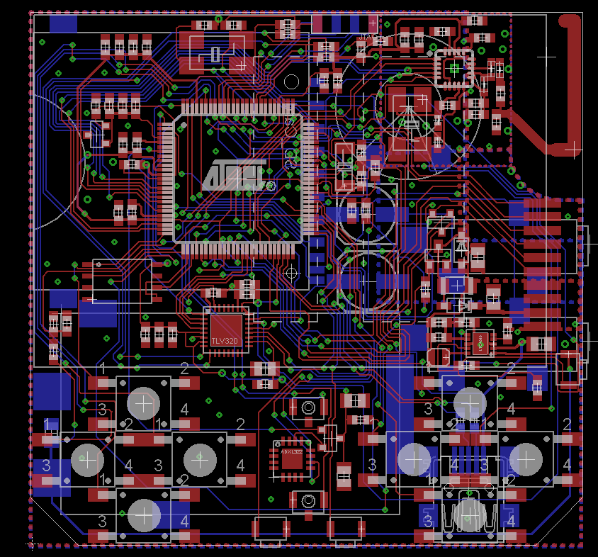

In dem Hochgeladenen Bild sieht man aber, dass welche das auch geschaft
haben, und das Projekt dannach wieder nach Eagle importiet haben.
Finde den Autoroute ziemlich beeindruckend. Auf der Embedded World Hatte
sie Beispiel Platinen gehabt, wo durch den Autorouter aus einer 4-Layer
Platine eine 2-Layer Platine wurde.
Dazu hatte die 2-Layer Platine insgesammt auch kürzere Leitungen.

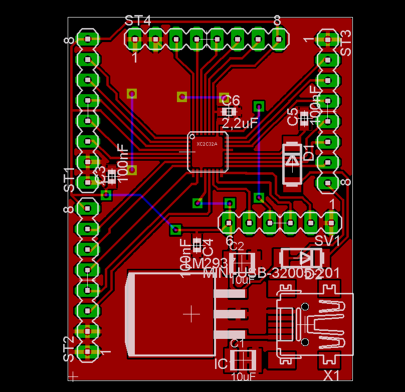

So,
bin schon etwas weiter gekommen. Also man kann mit einer ulp im Board
die datei zu einer dsn wandeln, und dann mit TopoR impotieren.
Jetzt muss ich mich nur noch mit dem Programm auseinander setzen.
Hier ist mal ein Ergebins vom Autorouter.
Also das Bild von Eagle hab ich komplett selber gemacht, und das andere
hat komplett der Autorouter in 3min gemacht.
Naja was schönes muss ja nicht immer gut sein ;).

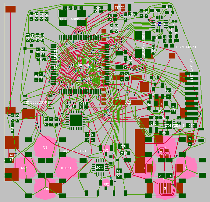

Ich hab hier mal ein Etwas Größeres Projekt probiert.
Im Topor sind noch ein paar fehler. Also die werden mit weißen Linien
angezeit. Dann kann man die Bauteile oder Vias verschieben und er
errechnet in Echtzeit die Leiterbahnen neu.
Der HF bereich + Antenne fehlt leider Komplett, muss man dann peer Hand
nachmachen.
Zu dem Bord muss ich sagen. Als ich es Peer Hand geroutet hab, da hab
ich fast 2 Tage gebraucht. Hab dem Programm jetzt 30min Zeit gegeben.
Und das ist das Resultat.
Wie Lange er Auto-Routen soll kann man selbst bestimmt. Einfach Stoppen
wenn man keine lust mehr hat. Er hat meist nach 1-2min schon die ersten
Ergebnisse.

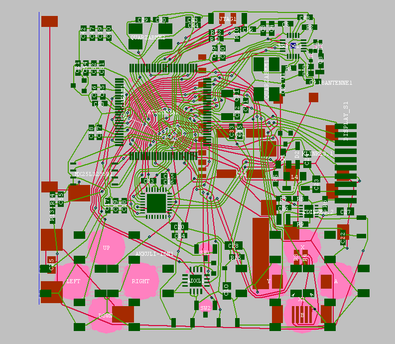

Nach 7 Studen autorouting hab ich folgendes Ergebnis erhalten.
Ist etwas besser, aber lohnt sich eigentlich nicht so lange Optimieren
zu lassen.
Nach dem Routen hat man dann eine Tabelle mit mehreren layouts zur
auswahl.
Das Layout im Bild hat eine gesamt Leiterbahnlänge von 3315mm.
Das Layout weiter oben eine gesamt Leiterbahnlänge von 3501mm.
Unbrauchbar, da immernoch luftlinien da sind. Händisch bekommt man diese
Luftlinien meistens nicht aufgelöst. Fazit: 7 Stunden verplämpert.
Der geneigte User ändert dann gerne ein paar Kleinigkeiten und
verplämpert noch mehr Zeit mit dem Autorouter.
Das ist der grund, warum die "alten Hasen" vom Autorouter abraten.
Abgesehen davon erinnert das Design eher an frühe Platinen ende der 70er
/ anfang der 80er, als die Designs noch per Hand gemalt wurden.

HI,
Das sind keine Luftlinien, sondern nur abstands Warnungen. Die sagen,
das die Vias zu nah aneinander liegen und die Leiterbahnen dazwischen
nicht den Passenden eingestellten Abstand haben. Mann kann dann einfach
die via etwas zur Seite schieben, und der berechnet dann die
Leiterbahnen neu.
Hatte nach knapp 10min die Platine fehlerfrei.

Auch in meinen Augen sieht das Layoutbild des Toporouters
"scheissehochdrei" aus. Die Diskussion darueber, obs so nun
emv-technisch guenstiger ist oder nicht ist wohl eher akademisch -
aaber:
interessant finde ich, dass dieser Router anscheinend versucht,
moeglichst planar zu entflechten, d.h. mit moeglichst wenigen Lagen und
Vias moeglichst viele kreuzungsfreie Verbindungen zu finden - und das
koennte bei Vorueberlegungen zum Layout nuetzlich sein.

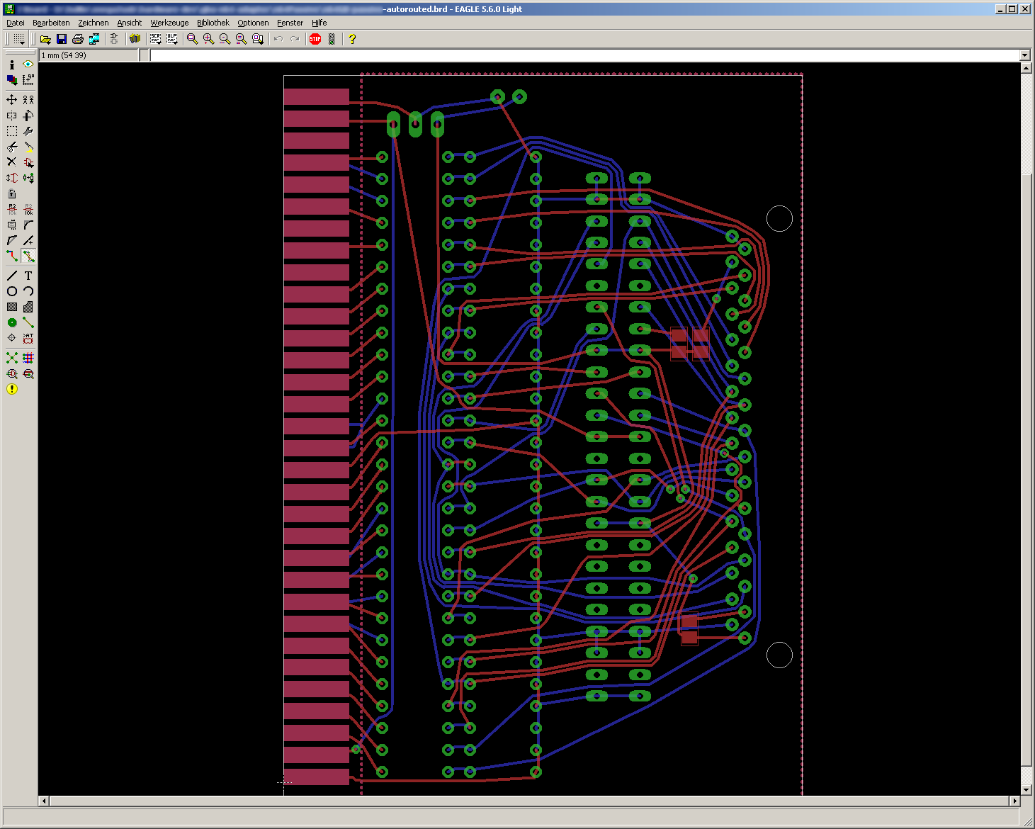

Dann will ich mich doch auch mal noch kurz zu Wort melden. Der
Screenshot im ersten Posting stammt von mir, und nein, Ziel war es
nicht, einen Entflechtungsschönheitswettbewerb zu gewinnen :)
In der Tat habe ich aber mit der Freeware-Version von TopoR schon recht
hübsche Ergebnisse hinbekommen. Man muss halt die schlimmsten Macken der
Software verstehen und auch immer viel von Hand nacharbeiten, aber
selbst komplett manuelle Entflechtung macht mit TopoR unglaublich viel
mehr Spaß als in Eagle. Speziell Tasks wie "eine neue Leitung zwischen
zwei bestehenden durchfädeln" oder "Leitungen A und B kreuzen" sind mit
wenigen Klicks zu machen. Grobe Topologie vorgeben, Gummibänder
relaxieren, fertig. Auch schon gemacht: in Eagle routen und Topor nur
zur Gummibandifikation nehmen (dagegen können auch die ärgsten
Autorouting-Flamer nichts einzuwenden haben :)).
Dazu sei gesagt, dass ich ausschließlich 2-lagige Layouts mache und die
Ergebnisse in der Regel weder schön, audiophil noch EMV-konform zu sein
brauchen. (Digitale Signale, sub-MHz).
Aber zurück zur Sache: ich habe einen kleinen Konverter geschrieben, der
eine Untermenge des von TopoR exportierten SES-Formats in Eagle-Skripte
umwandelt. 2 Lagen, keine Platzierung von Bauteilen, nur Leitungen
variabler Dicke und unspezifierte Vias (Durchmesser und Shape
entsprechend der aktuellen Einstellung in Eagle).
Mein Workflow ist wie folgt: Teile platzieren in Eagle, Luftlinien
exportieren (brd2dsn), Import in TopoR und Entflechtung, Export nach
SES, Konvertierung nach SCR, Import in Eagle.
Das Tool ist für meinen eigenen Bedarf entstanden, aber wenn Interesse
besteht, kann ich gerne eine Kopie hochladen.
Gruß,
Matthias

Hier ist nun ein kleines Layout, das ich von Hand gemacht habe, das aus
dem TopoR-Routing (auto mit manuellen Korrekturen) generierte Skript,
und das Ergebnis wieder in Eagle. Wer es selber mal ausprobieren möchte,
bitte:
http://www.retrode.org/upload/ses2scr.exe <input.ses> <output.scr>
Wie gesagt, das Ding kann wirklich nur das Routing inklusive Vias, 2
Lagen in Eagle-Standardkonfiguration. Die Dateigröße ist (aus Faulheit
meinerseits) noch auf 300KB begrenzt.
Beim Export darauf achten, dass TopoR sich im Freestyle-Editiermodus
befindet und "arc-like wires" aktiviert sind. Dann auf File-Export gehen
und nach SPECCTRA mit Standardeinstellungen (Einheit: mm) exportieren.
Gruß,
Matthias
Meiner Bescheidenen Meinung nach ist das Layout vom Topor im obigen
Beispiel mit dem hochpoligen "PLCC" nicht so dolle.
Im Gegensatz zu den handgemachten:
- ist ein verfolgen der Leiterbahnen fast unmöglich
- ist das routen unter dem Prozessor Mist
- sind viele Dukas unnötig
- gibt es noch x andreres was in der Praxis nervt
Das Argument das Autorouter Layouts EMV maßig besser sind höre ich
übrigens seit ca. 20 Jahren. Belegt hat das noch keiner, wie auch?
Nur weil das Layout optisch wirrer ist ändert das doch nichts an Ein-
und Abstrahlung (Die Wellenlängen sind da größer als die ganze
Leiterplatte) und das die Bahnen jetzt im Bogen parallel liegen macht
das "übersprechen" auch nicht besser.
