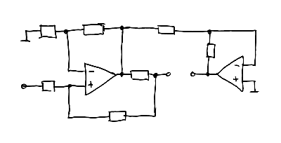

suche OP-Schaltung für Stromausgang in Brückenschaltung
OP #1677269
mal eine Frage an die Operationsverstärker-Kenner.
Ich brauche einen Stromausgang, also quasi eine modulierte
Konstantstromquelle.
Mit einem OpAmp war ich im Begriff sowas in der Art aufzubauen, linke
Schaltung:
http://de.wikipedia.org/wiki/Konstantstromquelle#Mit_Operationsverst.C3.A4rker
Nun reicht leider der Spannungshub nicht aus, ich muß auf eine
Brückenschaltung/BTL mit 2 OpAmps ausweichen. Wie sähe denn sowas aus?
(Ohne einen zusätzlichen Inverter.)
Ich könnte die rechte Schaltung nehmen und für den anderen Zweig die
Eingänge vertauschen. Oder geht es noch einfacher?
Edit: Mir geht gerade auf das die rechte Schaltung ja an den Eingängen
nicht hochohmig ist. Nicht so schön...
Vielen Dank
Jörg

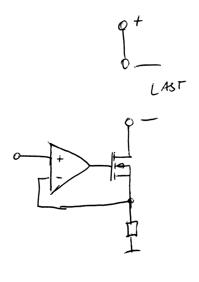

OP #1677922
Danke Jobst!
Jobst M. schrieb:
> Wär schön, wenn man wüsste in welchen Bereichen sich die Werte bewegen.
Aha, ich dachte bei so Grundschaltungen wäre das erstmal egal. Nun gut:
Ich verwende Leistungs-OPs LM1876, sind eigentlich als Audio-Endstufen
gedacht. Die Railspannung ist etwa +/- 25V, die Last ist ein Motor mit
120 Ohm Gleichspannungswiderstand. Fließen also maximal ca. 400 mA.
> Habe noch eine weitere Schaltung angehängt ...
Danke, muß ich noch drüber nachdenken. Über Nacht ist mir noch
eingefallen, daß ich für den zweiten Zweig ja einfach den Ausgang des
ersten invertieren kann, egal ob das ein Stromausgang ist oder was auch
immer der tut. Statt gegen Masse binde ich die Last dann gegen die
invertierte Richtung.
Mal schauen, ob der LM1876 unity gain stable ist...
Jörg

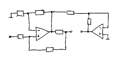

OP #1679440
Danke für's Mitdenken!
@Rainer: Nett! An deiner Schaltung fiel mir auch auf, daß da gar keine
Kondensatoren in den Gegenkopplungen sind. Wenn die Simulation die
Phasendrehungen des OpAmp nicht mitsimuliert, dann mag es dort
funktionieren.  ;-)
@Jobst: Freilaufdiode geht nicht, dann würde ich mir ja eine Halbwelle
von meinem Sinus wegschneiden.
Ich habe erstmal wie angesprochen einen zweiten LM1876 den Gegenpol der
Brücke machen lassen, mit Verstärkung -1. Wie befürchtet ist er dabei
nicht stabil (auch mit Kondensator in der Gegenkopplung), dem Ausgang
sind ca. 2,5 MHz mit knapp 1 V pp überlagert. Ein Mittelwellensender...
Die Spannung erst runterzuteilen bloß damit der OpAmp was zu verstärken
hat fand ich im ersten Ansatz doof.
Jörg
#1679484
Ich habe FreilaufdiodeN geschrieben. Mindestens 4 Stück. Jeweils in
Durchlass von negativer Betriebsspannung zu den Ausgängen und von dort
weiter zur positiven Betriebsspannung.
Zwei Gegenkopplungen, 2 Kondensatoren ... Die Zeitkonstante am 1. OP
sollte aber größer sein, als am Inverter.
Kai Klaas schrieb:
> Schau mal hier:
Im Gegensatz zu der Schaltung habe ich den Inverter vor dem Shunt
angeschlossen. Ich halte dies für beherrschbarer, da dann beide Ausgänge
symetrisch reagieren und nicht unabhängig voneinander von der Last
abhängen. Da sind Schwingungen doch vorprogrammiert, da zwischen beiden
Ausgängen Phasenverschiebungen vorhanden sind.
Jobst
