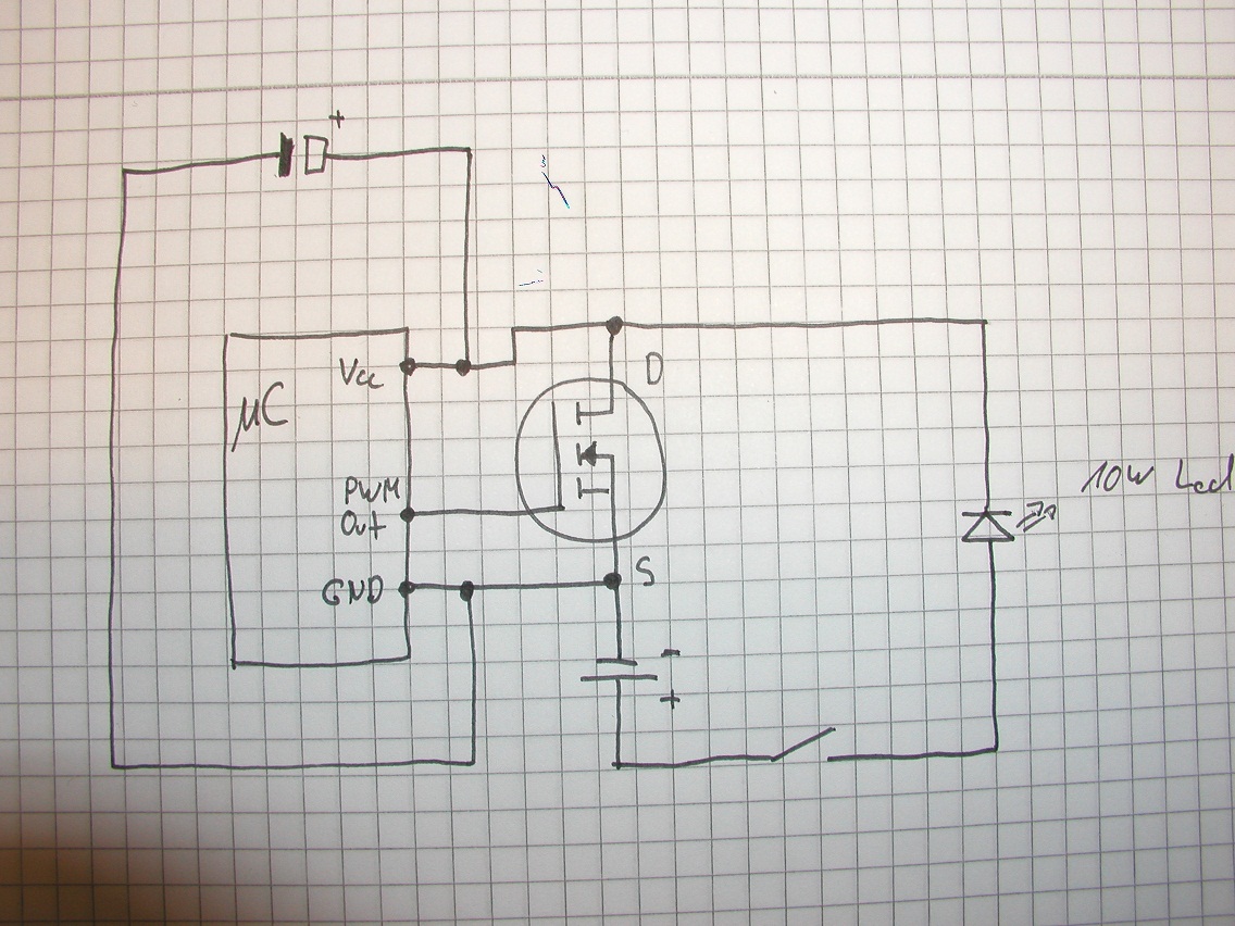

von Chris (Gast)
also die Idee von MWS ist ganz gut.
Nur was ich nicht verstehe ist, wie verhindere ich, dass in der Offtime,
die LED den µC als Draht missbraucht und ihn brutzelt?
Im Anhang ist ein Schaltbild wie ich mir das denke, aber wo soll da die
Diode zum entkoppeln in? Wenn ich den Kondensator laden und auch den µC
versorgen will, muss ja wohl oder übel der Strom durch den µC fließen
können.
Danke schonmal soweit ;)
von MWS (Gast)
Was soll denn da brutzeln ? Selbst wenn die Led ein Draht wäre, dann
würde der µC einfach nur seine VCC bekommen. Widerstand über Led
versorgt den µC mit Batt, sonst VCC = Batt - LED-Flussspannung.
von Chris (Gast)
Ja natürlich brutzelt das Ding.
Die LED will ja ihren Strom, und somit muss der µC 2A Strom "schalten"
können.
Wir reden hier nicht über eine kleine LED die ein paar mA braucht,
sondern über eine 10W Led.
Die interne Verdrahtung des µC kann man doch mit einer Sicherung
gleichsetzen. Und die kann bestimmt keine 2A schalten.
Von daher muss in der Offtime, der µC geschützt werden, aber ohne dass
die LED leuchtet.
von MWS (Gast)
Denk' nochmal drüber nach :D

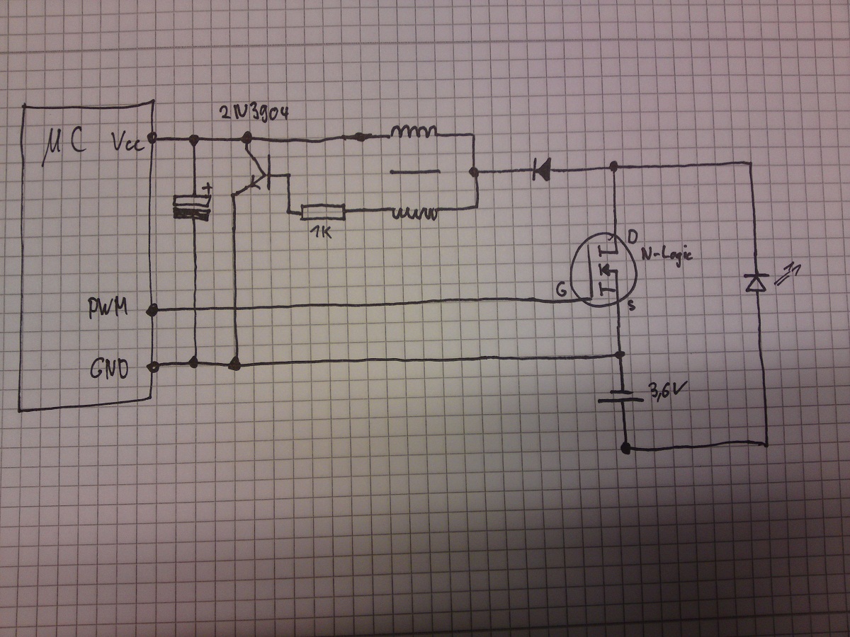

von Chris (Gast)
So jetz bleibt immernoch das Problem, dass der µC 3,3 Volt braucht und
die nicht bekommt. Da kam mir die Idee mit dem Joule Thief.
Funktioniert das so?
Und bitte keinen Vorwiederstand an das FET hin, das ist ein LogicPegel
Fet, der hat alles was er braucht integriert.
Hab nochmal nen Schaltplan gemacht.
von MWS (Gast)
> die nicht bekommt.
Warum glaubst Du hab' ich einen Widerstand parallel zur Led gezeichnet ?
von Chris (Gast)
Ups, ok ;)
Danke dir
