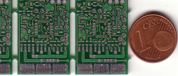

Wenn ich nicht schon etwas fertiges da hätte (den "Floh" Regler :-) )
würde ich mir so ein billiges China Set zulegen, wo der Motor gleich
dabei ist.
Als ich die auf der vorletzten Bastelmess in Leipzig sah, beschloß ich,
den "Floh" nicht weiter zu vermarkten, soo billlig waren die China
Regler.

Na den Floh eben z.B. ;)
Einen aktuellen Link habe cih jetzt garnicht parat.
Goolge nach "flea"+ "konze", sollte klappen.
generell: BLMC, BLDC usw. sind gute Ansatzpunkte für eine google suche.
