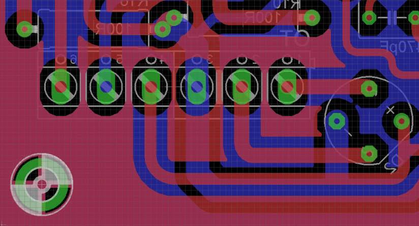

Gast #2033258
ich möchte die Diskussion hier nochmal aufgreifen/reanimieren und mein
Problem erklären:
Ich habe mit Eagle eine doppelseitge Platine erstellt, die ich auch
gerne ätzen würde. Soweit sollte alles kein Problem darstellen. Was ich
mich allerdigs frage, wie sieht es mit der Durchkontaktierung mit Hilfe
der Bauteile aus? Wie mache ich das? Und zwar bei den Schraubklemmen
(Siehe Bild).
Gast #2033262
vorher fädeldraht durchziehen und oben+unten auf der leiterbahn verlöten
bevor die klemme eingesetzt wird. man sollte es aber tunlichst vermeiden
sowas hinzufrickeln. doppelseitige platinen zum selber fertigen sehen
später meist aus wie hingekotzt!
