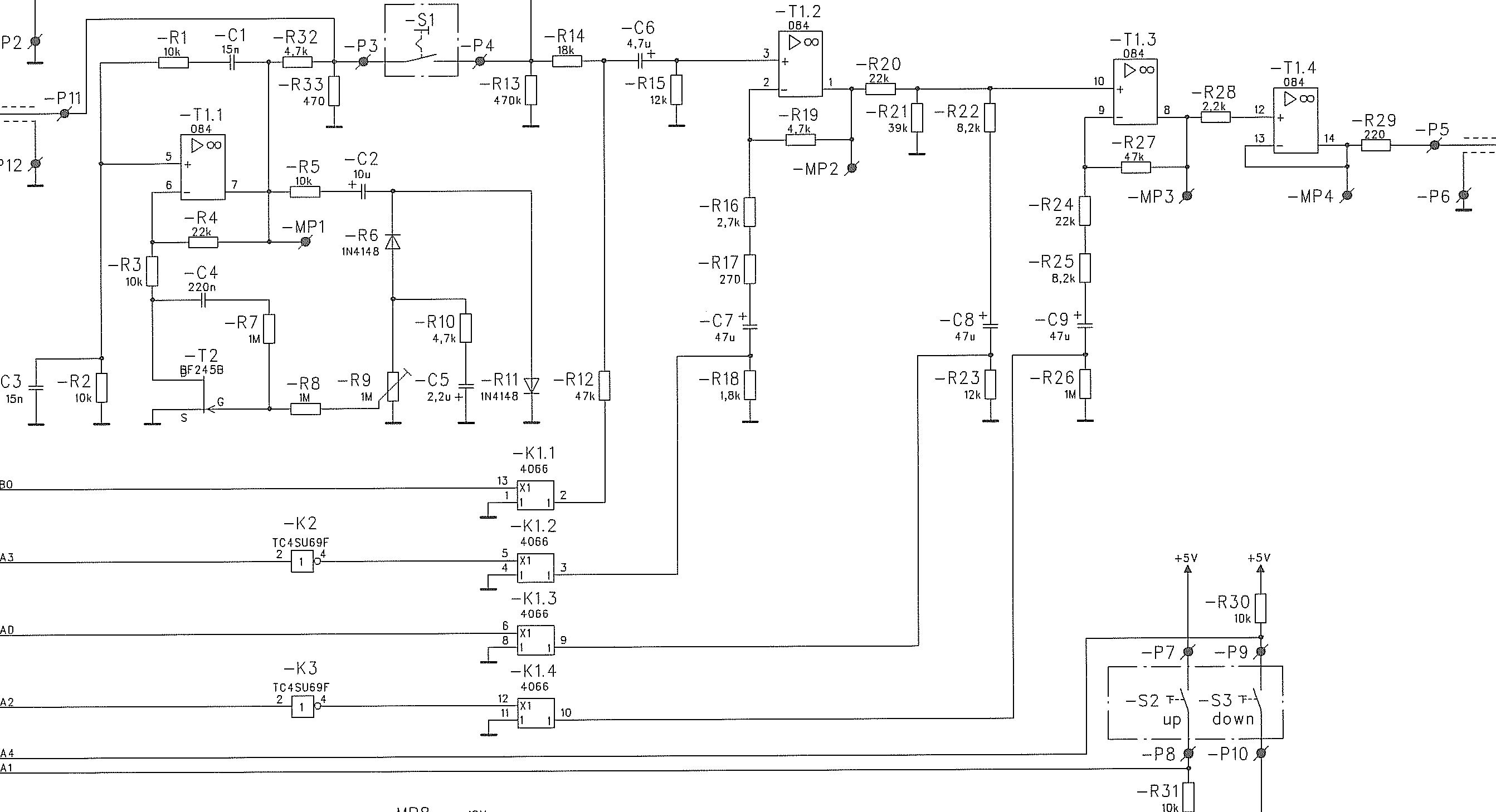

Halllo,
ja ist eine IHK-Prüfung. Aber ich möchte die Schaltung trotzdem
verstehen.
So ganz klar ist mir das mit dem Kondensator noch nicht. Für was ist der
R21?
Wäre für eine Erklärung dankbar.
Gast #1679814
meiner meinung nach
c7 und c9:
1. lassen nur wechselspannungsverstärkung zu
2. besitzen eine untere grenzfrequenz, d.h., sie können auch als
bass-abschwächer fungieren
3. bei einer einfachen spannungsversorgung des OpAmps (nur +Ub und
Masse) blocken sie die Gleichspannung (i.d.R. 1/2 Ub) ab
c8:
R20, C8 bilden über R22 einen Tiefpass (hohe Frequenzen werden maximal
auf den Wert von R22 plus R18 abgeschwächt, wobei R18 über den
CMOS-schalter 4066 überbrückt werden kann)
R20/R21: spannungsteiler, schwächen den signalpegel ab

Die Verwendung von Elkos im Signalweg bei solchen Schaltungen ist völlig
normal. In der Regel will man damit die Verstärkung der Offsetspannungen
verhindern. Nicht unbedingt, weil die den Signalhub einschränken würden,
sondern weil diese an Potis Kratzgeräusche beim Drehen verursachen
würden und an Schaltern Knackstörungen zur Folge hätten.
Da in der gezeigten Schaltung eifrig die Verstärkung umgeschaltet wird,
würden auch hier beim Umschalten Knackstörungen enstehen. Durch die
Kondensatoren C7, C8 und C9, sind R18, R23 und R26 weitgehend
gleichstromlos. Allerdings sind S1 und K1.1 nicht vor Knackstörungen
sicher, da man dort die Elkos wohl vergessen hat.
