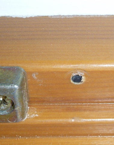

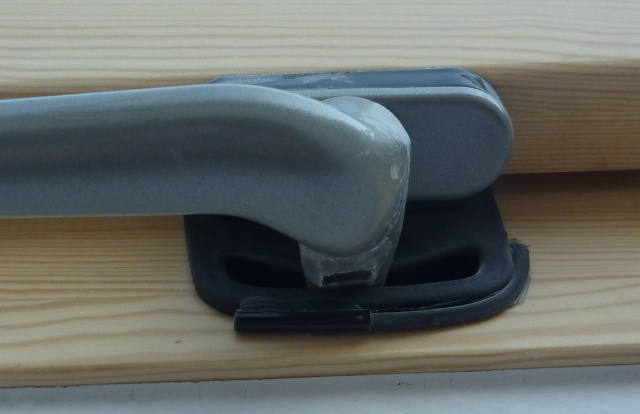

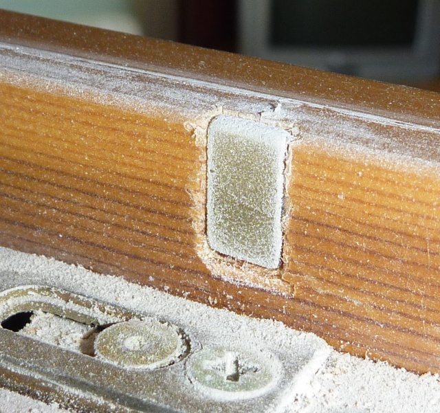

> zum reedkontakt am fenster... wichtig ist, dass es auch bei
> geschlossenem fenster (und gedrehtem hebel) als offen erkannt wird...
Das ist bei mir nicht so.
Ich habe vom Rolladenkasten ein Loch von oben in den Rahmen gebohrt und
darin steckt der zylindrische Reedkontakt (1.Bild). In der Tür ist dann
ein kleiner Neodym Magnet eingelassen (2.Bild). So ist das ganze im
geschlossenen Zustand nicht sichtbar. Um das Kippen vom Öffnen zu
unterscheiden gibt es einen zweiten Reed Kontakt, der in der Nähe des
Scharniers befestigt ist und nur beim Kippen öffnet (3.Bild).
Es geht mir auch nicht um eine Alarmfunktion (obwohl das auch sinnvoll
wäre) sondern eher um Heizung aus, wenn Fenster offen, oder Rolladen
offen lassen, wenn Terassentür offen ist, oder Dachfenster zu wenn das
Hausverlassen wird, ....
Beim Dachfenster nehme ich den Zustand direkt am Hebel ab (4.Bild), so
ist hier ein komplettes Verriegeln notwendig um das Signal "Geschlossen"
zu erzeugen.
Aber ich habe mir dazu auch schon Gedanken gemacht: Eventl. werde ich
eine Feder in den Rahmen einlassen, die Das Fenster, wenn es nicht
veriegelt ist etwas aufdrückt. Das reicht schon um den Reedkontakt
auszulösen.
Ich wollte halt nicht an den Griff etwas anbringen, also nur Magnet am
beweglichen Fenster. Und an die Mechanik ran gehen ist auch nicht ganz
trivial.
Grüße Tien

Sei doch nicht gleich sauer... Natürlich interessiert mich sowas. Nur
ich hab ja bereits meine Lösung, ich werde meine Reeds ja nicht mehr
ausbauen, dazu habe ich noch ein paar Hände voll mit anderen wichtitgen
Dingen zu erledigen :-)
Aber sicherlich ist das für andere Leser, die noch auf der Suche sind
interessant. Deshalb: vielen Dank für den Hinweis.
> BTW: Deine obigen "Tür / Fesnter offen/gekipp tüberwacht man mit
> ebenfalls unter dem Suchbereich findbaren fertig kaufbaren
> Magnetkontakten für 1-2 euro/Stk.
Es ging ja nur darum, dass ich mit meiner Lösung kein entriegeltes, aber
noch nicht geöffnetes Fenster erkenne. Da ich aber bereits die Kontakte
drin habe wäre ein Lösungsansatz eine in den Rahmen (verdeckt durch den
Fensterflügel) eingelassene Feder, die das Fenster im entriegelten
Zustand etwas aufdrückt. Das es bessere Lösungen gibt ist klar.
