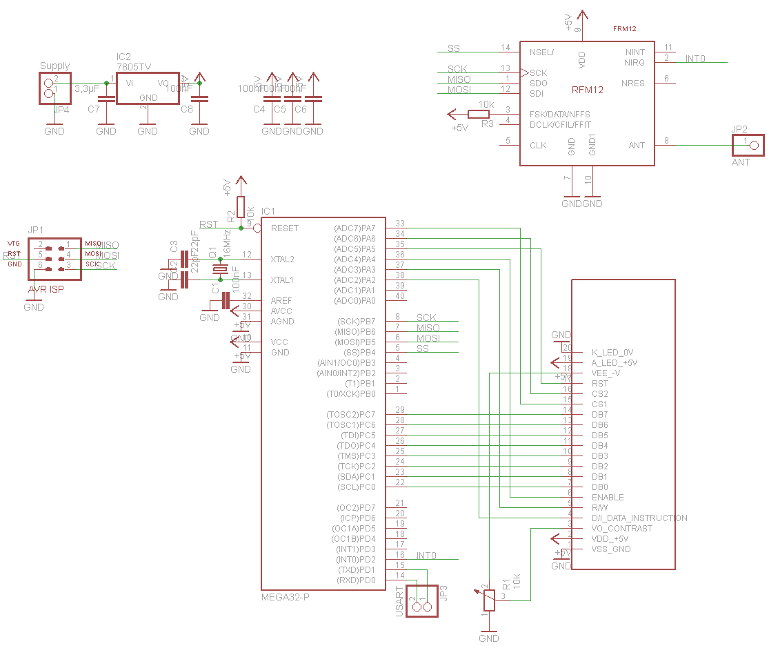

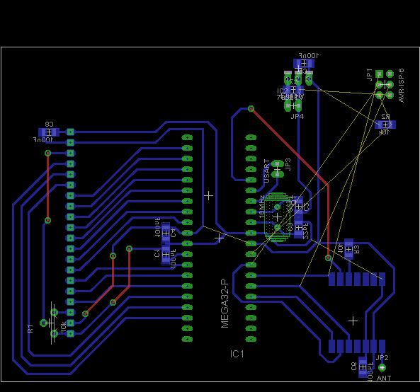

ich probier jetz schon bestimmt seit 8std (insgesamt) diesen Schaltplan
einseitig zu routen. Ein paar Drahtbrücken sind auch okay.
Meine Ergebnisse befinden sich im Anhang, aber ich hab es nicht mehr
geschafft den ISP unterzubringen.
Irgendwer ne Idee?
Das ganze ist der Empfänger von einem kleinen Boardcomputer (Sender) für
mein Modellflugzeug.
Vielen Dank,
Inox

Klingt ja sehr Interessant, bin auch Modellflieger. C7 sollte ein 100nF
und an VO sollte noch ein ELKO ran. Was ist das für ein Display? Kannst
du mal die Ebenen tPlace, bPlace und tDocu, bDoku miot anschalten, damit
man sieht wo die Bauteile liegen. Die Kondensatoren am Quarz kommen
eigentlich zwischen µC und Quarz.
Wenn du die Platine selber Ätzt würde ich ein größere Bohrlöcher für die
Vias und ein größeren Restring vorsehen. Massefläche wäre auch sinnvoll.

Was spricht dagegen den ISP Anschluss an die Stelle der Bezeichung "IC1"
zu setzen und die Leiterbahnen unter dem AVR zu verlegen?
SCK dann halt ggf per Drahtbrücke...

Wegen auf 1/2 schrumpfen....
C1/C4 unter den AVR, ist ja eh SMD.
AVR Pin 18,19,20 anstatt 36,37,38 verwenden.
Nur 1x +5V & GND zum Displayanschluss und dann links davon verteilen.
Den Displayanschluss etwas nach oben (D0..D7 gerade), so nahe zum AVR
wie möglich und das ganze so weit zum Rand wie möglich.
Dann sollte schon mal 1/3 Fläche gewonnen sein.
R3 rechts neben das RFM Modul und dann näher an den AVR.
C2/C3 unter den AVR (SMD), ISP unterhalb vom AVR (höhe Text "IC1")
Den 7805 + Hühnerfutter ein stück runter.
Jemand hat mal gesagt: 90% der Layoutarbeit ist Platzieren, 10%
Leiterbahnen verlegen.
Und das ist gar nicht so falsch.
Fehlen noch 4 Befestigungsbohrungen und die 100N am AVR Pin 10/11
Beim USART würde ich noch +5V & GND vorsehen.
JP4 als Schraubklemme an den Rand.
Kühlkörper für den 7805?
Taster/Schalter/Inkrementalgeber?
Verpolungsschutz?
