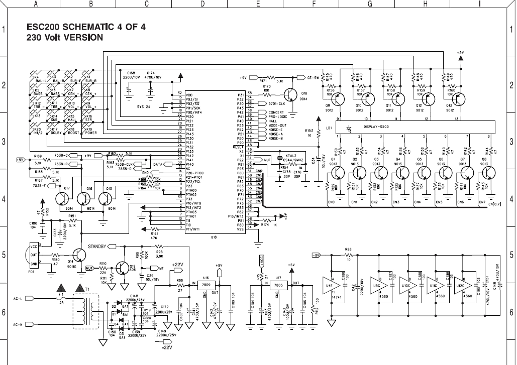

Hallo zusammen!
Habe folgendes Problem:
Meine JBL Simply Cinema ESC-200 gibt seit kurzer Zeit aus dem rechten
hinteren Lautsprecher ein wahnsinnig nervendes Brummen von sich.
Ausserdem habe ich seit dem Brummen auch einen sehr lauten und störenden
Einschaltknack im Subwoofer.
Dazu habe ich auch schon eine Idee, nur weiss ich nicht ob das so
funktionieren wird.
Im 2. Plan bei C-5 befindet sich C39 mit 10µ/16V welcher für die
Mute-Funktion beim Einschalten da ist. Wenn ich diesen gegen einen
22µ/16V ElKo tausche, müsste doch die Mute Zeit in etwa verdoppelt
werden, oder irre ich mich da?
Mein anderes Problem ist aber viel schwerwiegender. Wie gesagt habe ich
da dieses Brummen und ich komme nicht weiter...Eingänge gegen Masse
geschlossen, alle Kabel ab, nichts hat geholfen.
Was mich jedoch etwas verwirrt, ich bekomme im Leerlauf aus allen Boxen
Ausgängen etwa 1.4mV geliefert, nur aus dem Anschluss für die Box hinten
rechts nicht...da sind es ca. 64mV.
Habe keine Ahnung mehr nach was ich suchen soll, bzw. warum oder ob die
Spannung so hoch sein darf!?
Ist vielleicht doch der LM1876 defekt?
Hoffe ihr könnt mir da etwas weiter helfen :-) ist schon ne Weile her,
das ich mich über Schaltpläne oder eine Platine gebeugt habe zum
messen.... ;-)
Vielen Dank im Voraus,
Patrick

Solange die Spannung an 'MT' unter ca. +1,5V liegt gibt's keine
Abschwächung des Ausgangssignals und wenn mehr als +1,5V an 'MT'
anliegen wird Mute aktiv und 'dreht' den Ausgang um über 70dB runter.
Dann bitte nachmessen, was an den Eingängen der Endstufen anliegt, um
herauszufinden wo der Brumm anfängt.
Und ganz wichtig, wäre (im Idealfall mit einem Oszi) zu messen, wie groß
die Brummspannung auf den Versorgungsspannungsleitungen ist.
Insbesondere vielleicht sogar unmittelbar an den
Versorgungsspannungs-Pins der einzelnen LM1876-ern.
Auf jeden Fall auch noch mal nach abgerissenen Kabeln, schlechten
Lötstellen etc. suchen - insbesondere bei den GND-Verbindungen.
Ein paar mV sind nicht die Welt - ein bißchen DC-Offset gibt's immer.
Wenn allerdings nur einer der LM1876 einen krassen Ausreißer zeigt (eben
statt der 1,4mV auf einmal 64mV), würde ich auch ein faules Ei vermuten.
Wie sehen denn die Spannungen an diesem LM1876 am (+)- bzw. (-)-Eingang
aus (also an den Pins 8 und 13 bzw. 7 und 12)? Wie weit weichen diese
Spannungen von den andern LM1876 ab?
Wenn er ansonsten ein unverzerrtes Audiosignal liefert, wird er wohl
i.O. sein und die Quelle des Übels liegt wo anders.
