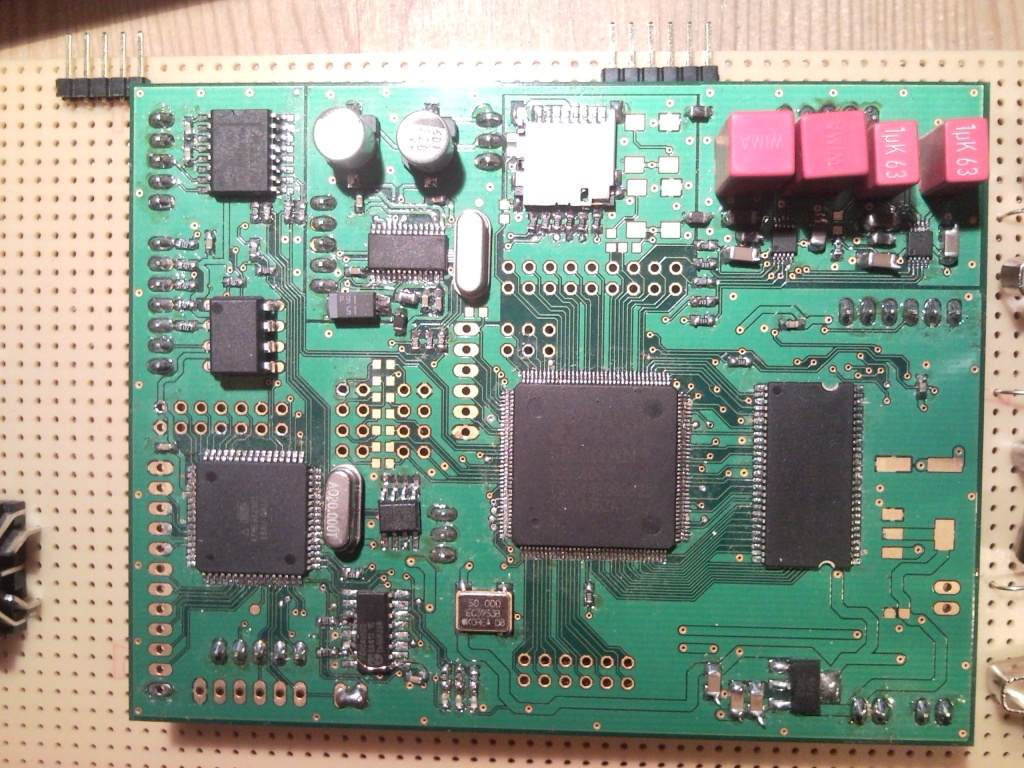

Ich weiß das es nicht gern gesehen wird, aber ich eröffne hier mal so
dem schon geposteten Beitrag im FPGA-Bereich einen Thread dazu.
Es geht dabei um das Audio-Projekt.
http://www.mikrocontroller.net/articles/Audio-DSP_mit_Spartan_3-FPGA
Meine Fragen dazu an euch :
 - Gibts Leute die an einem solchen Projekt mitarbeiten möchten ?
 - Gibts Leute die diese Platform als Bausatz kaufen würden ?
Die zweite Frage zielt ein wenig darauf ab das ich überlege die Platine
als Bausatz (vormontiert) verkaufen zu wollen. Das ist erstmal eine
grobe Idee, weil wenn nicht genügend Leute Interesse an so einem Bausatz
hätten wäre der Aufwand zu groß, bzw wirds mir zu teuer.
Was bietet diese Platform ?
Es ist im Prinzip ein ganz normales FPGA-Board, nur etwas spezieller auf
Audio zugeschnitten.
Bei dem momentanen "Flagschiff" beinhaltet das Board 2 Stereo Codecs
(einen TLV320AIC23B und jeweils einen CS4344 und CS5343), 16MB SDRAM,
einen AVR ATMega2561, µSD Card Slot, ein Atmel DataFlash, ein serielles
EEProm sowie RS232, MIDI und div. Stiftleisten im 2,54mm Raster.
Es lassen sich damit Audio-Anwendungen zusammenbauen, aber auch andere
Applikationen sind denkbar (beispielsweise Logic-Analyzer,
Mini-Computer, ...)
Zu den Audio-Anwendungen die ich bereits realisiert habe :
 - Synthesizer
 - Effektgerät
 - kl. Mischpult
Zu dem was noch kommen kann/wird
 - div. Syntheseverfahren (additiv, FM, Granular)
 - Harddiskrecording (SD/CF/HDD)
 - Kompressor/Expander
Wie siehts aus mit Doku ?
Im Moment gibt es noch keine, da ich erstmal rausfinden möchte ob
überhaupt Interesse an einem solchen Board besteht. Dokumentation für
mich selbst macht keinen Sinn, aber wenn genügend Leute so ein Board
haben wollen wird diese ebenfalls noch erstellt.
Wie teuer wird das ganze ?
Dazu kann ich leider noch nichts sagen da es in erster Linie davon
abhängt wieviele Leute so ein Board haben möchten. Der Teuerste Posten
ist und bleibt der FPGA mit 25€ (bei Reichelt, Einzelstückzahlen) und
dieser wird auch nicht viel günstiger (selbst in Stückzahlen bei Digikey
gibts den nicht wirklich unter 19€). Das zweit-teuerste ist die Platine,
gefolgt vom AVR und den Codecs. Alles in allem dürften es um die 100€
Materialkosten sein (wahrscheinlich weniger, da in Stückzahlen die
Preise für Platine, Codecs, AVR eher runtergehen als die des FPGA's)

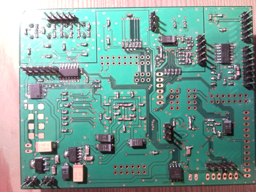

von Rene B. (themason) Benutzerseite
Also eine Doku zu der Platine wird es geben, ebenso wie Demos und
Beispiel-Sourcen.
Den genauen Preis werde ich mal ausrechnen, gehe aber erstmal nur von
Einzelstückzahlen aus. Falls noch mehrere dazukommen wirds entsprechend
günstiger.
Es gibt momentan 2 Varianten :
Variante Kompakt :
   - Spartan 3 400 - incl. PlatformFlash
   - 1MB SRAM (2x 512k)
   - ATMega 1284P
   - TLV320AIC23B-Codec (Line In & Line Out)
   - MIDI IN/OUT/THRU
   - 2x RS232 (uC, FPGA)
   - I2S
   - I2C
   - 32 FPGA IO-Pins herausgeführt
   - 50MHz Quarzoszillator
   - Anschluß des FPGAs an den uC via SPI
   - 3 LEDs (1x FPGA 1x uC 1x Power)
   - Spannungsregler (3.3V, 2.5V, 1.2V)
   - Eingangspannung 5V
Variante Komplett :
   - 16MB SDRAM (8Mx16)
   - ATMega 2561
   - DataFlash 32MBit
   - I2C EEprom 64KB
   - µSD Card Slot (an FPGA angeschlossen)
   - TLV320AIC23B-Codec (Line In & Line Out & Headphone)
   - CS4344 DAC
   - CS5343 ADC
   - MIDI IN/OUT/THRU
   - I2S
   - I2C
   - 22-49 FPGA IO-Pins herausgeführt
   - 2 optionale Quarzoszillatoren (Sample-Raten Quarz)
Nachtrag :
Alle bisherigen Prototypen sind 2-seitig, da ich mir BGA (noch) nicht
antun will.
Ob der Preis unter 100€ bleibt ist lediglich eine Frage der Stückzahlen,
obwohl das schwierig wird da die Bauteile einfach so teuer sind.
@Steffen
Der Preis wäre echt gut. Wo bekommst du den denn her ? Bei
Digikey/RS/Farnell sind die in Stückzahlen nicht unter 19€ zu bekommen.
von MaWin (Gast)
Warum uSD und nicht SD ?
Am Platz liegt es sicher nicht.
Sind billiger und passt mehr rein.
Warum MIC des TLV320AIC23B nicht beschaltet ?
Einige Ein- und Ausgänge werden ja rausgeführt,
sind die auf der Platine gleich so beschalötet,
daß man Taster und Inrementalgeber, LEDs und
alphanumerische LCD-Displays anschliessen kann,
ohne daß die Zusatzbauteile (LCD-Kontrakst,
ggf. Widerstände) keinen Platz auf der Platine
finden.
I2C: Bitte gleich Platz und Leiterbahnen für
eine RTC und deren Batterie und Quartz.
5V: Da sowieso Spannungsregler vorgesehen sind,
gleich so beschalten, daß ein Steckernetzteil
(9V unstabilisiert) als Spannungsquelle dienen
kann. Wer 5V hat, lässt den Regler weg und geht
direkt an dessen Ausgang rein.
Analogmux für mehr Audioeingänge schon als
Leiterbahnen bis zum Chich-Stecker auf der
Platine vorbereiten ?
Oder: XLR Symmetrierung als optionalen Eingang/
Ausagng auf der Leiterplatte vorbereiten ?
@mawin
Doch. Die große Variante ist 105x80mm groß. Da bleibt nicht viel Platz.
Ist nicht vorgesehen und wird auch nicht eingebaut. Das ganze soll ja
eher Richtung Audio gehen. Wenn man RTC oder sonstige Erweiterungen
(Taster/Display/Drehgeber/etc) haben will lässt sich das ganze auf eine
Trägerplatine aufbauen, und da entsprechend erweitern.
Nachtrag :
Alle Anschlüsse auf beiden Boards sind auf das 2,54mm Raster
ausgerichtet und die Platine lässt sich problemlos auf einer
Lochraster-Platine montieren und erweitern.

von Frank K. (fchk)
>    - ATMega 2561
>    - DataFlash 32MBit
>    - I2C EEprom 64KB
>    - CS4344 DAC
>    - CS5343 ADC
>    - MIDI IN/OUT/THRU
>    - I2S
>    - I2C
Was macht der ATMega in dem Design? Ich hätte da irgendeinen Cortex M3
genommen, vorzugsweise sowas in der Richtung Luminary/TI LM3S6911 oder
so. Der ist nämlich auch nicht teurer als ein großer AVR, hat die
10fache Rechenleistung, und zusätzlich Ethernet MAC&PHY drin (d.h. man
braucht nur noch die RJ45-Buchse mit Übertrager und ein paar R und Cs).
Und speziell bei solchen Sachen wie Harddiskrecording ist ein Ethernet
extrem nützlich.
Spartan XS3C400: Warum keinen Spartan 3A? Der kann wenigstens von einem
Standard SPI-Flash booten (das Platform Flash ist ja reichlich teuer),
und Du sparst Dir die 2.5V Versorgung, weil das Ding auch mit
Vcc_Int=3.3V zurechtkommt. Plus: Du kannst den Rest des SPI-Flashes nach
dem Booten für eigene Dinge nutzen - das könnte das Dataflash einsparen.
fchk
@frank
Ein ARM ist für später angedacht. Da der FPGA die meiste Rechnerei
übernimmt muß der Steuerprozessor nicht so groß ausgelegt sein. Und auf
den ARM hab ich verzichtet weil ich mit dem noch nicht viel gemacht
Ist zwar schon ein paar Tage her, aber hier mal zwei Fotos von der
großen Version. Fotos der kleinen Version folgen noch. Den Preis hab ich
noch nicht ausgerechnet (das Problem sind die Spezialbauteile, u.a. die
Codecs, das SDRAM und die Spannungsregler, da muß ich noch einen
Versender finden der das alles hat und günstig ist). Bin aber dabei.
