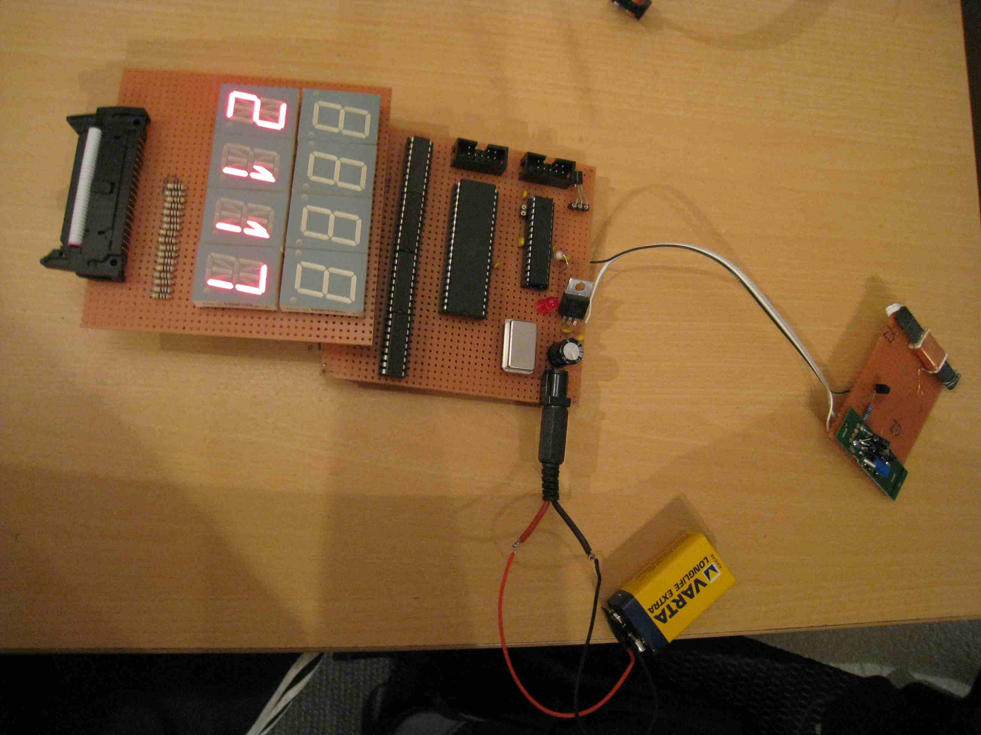

Hey Leute,
bin momentan dabei einen DCF Funkwecker zu bauen. (aktueller Stand s.
Bild)
Das ist erst mein 2. Projekt, ich bitte daher um Nachsicht ;-)
Problem ist folgendes:
Nachdem ich bisher immer mit 9V Blöcken und einer 7805 Schaltung
gearbeitet habe, ist dies das erste Projekt das ich mit einem Netzteil
betreiben will.
Dazu fand ich ein altes Handynetzteil von Samsung das 5V
Ausgangsspannung hat. Alternativ besitze ich noch ein
Multifunktionsnetzteil von Hama das auch auf 5V eingestellt werden kann.
Das Netzteil wird an die Schaltung angeschlossen (s. Bild), allerdings
scheint die Spannung nicht schön glatt zu sein.
Der DCF Empfang will einfach nicht klappen. Die Led blinkt mal schnell
mal dauerhaft, mal garnicht.
Mir ist bewusst, dass dies auch an den LED Anzeigen liegt, die mit
multiplex-Verfahren angesteuert werden. Allerdings selbst wenn ich die
Anzeige über das 34polige Kabel abziehe, klappt der Emfang nicht.
Ein Test mit einem 9V Block brauchte wesentlich bessere Ergebnisse, das
DCF- Signal schien gut empfangbar zu sein.
Daraus schließe ich, dass die Versorgungsspannung über das Netzteil
nicht so optimal ist.

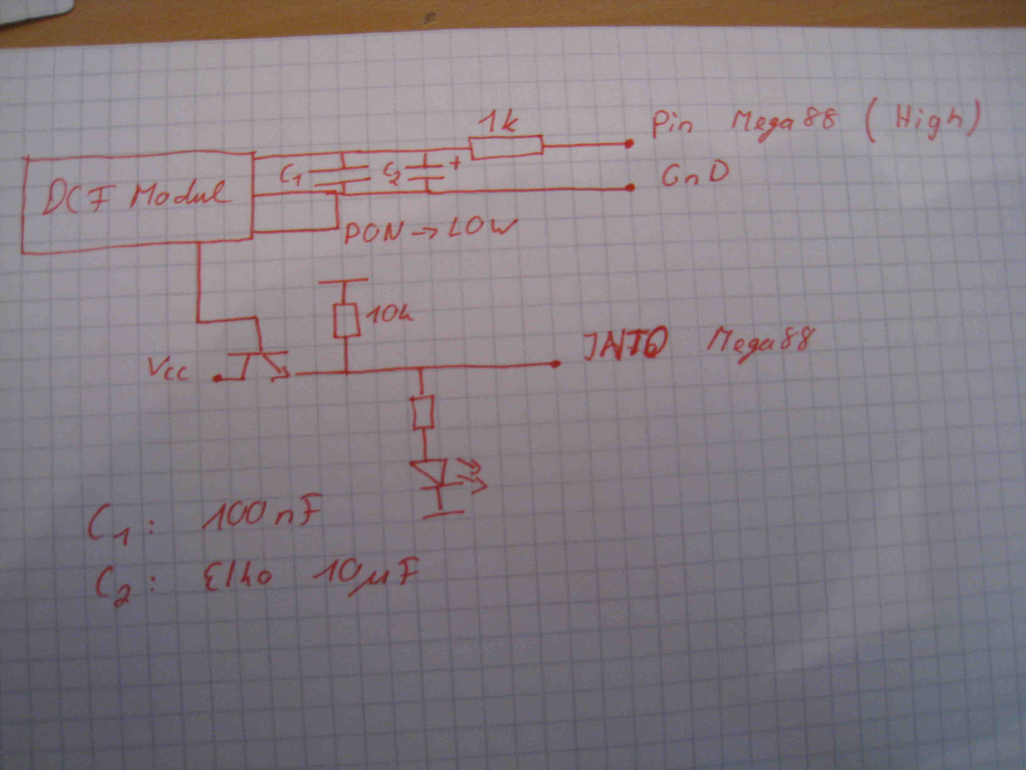

Habe die Spannung versucht durch einen Elko mit 10uF und 100nF
Kondensator zu glätten, direkt auf der DCF- Empfängerplatine (die
kleine) nochmal das selbe (vgl. Bild).
Die Beschaltung des Moduls habe ich auch mal mit angehangen.
Jemand ne Idee wie ich das Modul mit dem Netzteil zum laufen kriege?
Geht da vllt. noch was mit Spulen etc.?
Hätte noch eine 10uH Spule hier ;-)
Bin dankbar für jeden Tipp!!
mfg
Christian

s. Beschaltung des DCF- Emfängers, 1kOhm sowie 100n Kerko sind als RC-
Gleid bereits verbaut.

Wieso versorgst Du das DCF-Modul denn bitte über einen Portpin des
ATmega? Bau die Spannungsversorgung sternförmig auf! Also GND und VCC
des Moduls direkt hinter dem Regler entnehmen und nichts anderes an
diese Leitungen anschließen.

Ich dachte so könnte ich das Modul bequem per Pin aus und einschalten.
Habs mal so aufgebaut wie du gesagt hast, leider keine Besserung
eingetreten...

Genau dafür ist PON vorgesehen :-)
Was mir noch einfällt: Manche Module fangen erst bei einer fallenden
Flanke an PON an zu arbeiten. Du legst es lediglich an GND. Schließe PON
mal an den AVR an und wechsel dann von einem High auf Low.

Habe das ganze grade mit nem 9V Block auch auf Lochraster zum Laufen
gebracht und bin richtig STolz auf mich ;) (s. Bild)
Hab einfach das Programm geändert, die Anzeigen werden erst angesteuert,
wenn das DCF-Signal empfangen ist :-P
Die DCF Platine hab ich auch nochmal überarbeitet.

*Messen der Spannung zwischen Vcc und Gnd mit dem Multimeter
Erfolg bedeutet hier, dass durch diese "Versuche" der DCF-77 Empfang
plötzlich möglich ist.
Ein 10kOhm Widerstand zwischen Vcc und Gnd zeigte keine Wirkung, wenn
ich ihn nicht berührt hatte.
Ich kann mir das nicht erklären.
Hat jemand eine Idee??
Bin um jeden Tipp dankbar, oder Vermutungen
EDIT: selbst ein Berühren des Quarzoszillators von oben genügt
????? wie ist das möglich

Hi Falk,
danke für deine Hilfe erstmal!!!!
Falk Brunner schrieb:
> Oder hack dir den Finger ab und kleb ihn in die
> Schaltung ;-)
:-D denke dann wäre die Wirkung auch weg
> Ich tippe mal auf Gleichtaktstörungen, verursacht durch das
> Schaltnetzteil. Die koppeln symetrisch in VCC/GND ein und fliessen dann
> über die immer vorhandenen Erdkapazitäten gegen Schutzerde im Haus. Den
> Effekt könnte man mit einem Kondensator zwischen GND deiner Schaltung
> und Schutzerde in der Steckdose wegbekommen.
Klingt interessant was du da schreibst, meinst du in einem solchen Fall
Hilft der R-C Filter?
Ich frage nur nocheinmal nach, weil ich bereits mal einen verbaut hatte
direkt vor dem DCF- Modul, ohne Wirkung.. und desswegen wieder ausgebaut
hatte.
Die Dimensionierung mit 1kOhm und 100nF Kerko wäre ok?
Diese Dimensionierung hatte mein R-C Filter zuvor gehabt.
Hoffe du kannst mir weiterhelfen
danke
OP #1696806
> Versuch mal 1k/10µF am DCF Modul.
Hey Falk,
konnte mich nun nach langer Pause mal wieder mit meiner DCF-Uhr
beschäftigen.
Bin z.Z. mit Schule ausgelastet (Abitur).
Leider konnte der genannte R-C Filter auch keine Besserung herbeiführen.
Ich fasse nochmal zusammen:
Die Spannungsversorgung wird mit einem 470uF Elko geglättet, und dann
mit einem 7805 Spannunsregler auf +5V geregelt (100nF Kerko am Eingang
und Ausgang wie üblich).
Die Versorgungsleitungen für den DCF- Empfänger habe ich direkt nach dem
7805 angeschlossen.
Bislang funktioniert der DCF-Empfang nur bei einem angeschlossenen
9V-Block (und abgeschalteter Anzeigeeinheit).
Unter Verwendung meines Netzteils mit Einstellung 9V:
http://www.reichelt.de/?ACTION=3;GROUP=D411;GROUPID=4152;ARTICLE=37127;SID=28XvPPF6wQARwAAGj67kY8f1b1f9da05076fb6f8d8902b5039d37
ist kein Epfang feststellbar.
Liegt das jetzt dadran, dass es ein Schaltnetzteil ist oder kann ich
duch bessere Filterung / Siebung (vgl. oben) auch mit diesem Netzteil
ans Ziel kommen?
Wenn nein, auf was muss ich bei einem Neukauf eines Netzteils achten??
Hoffe jemand hat nen Tipp
Christian
#1696865
Das ist zu mager, wenn da noch LEDs getrieben werden sollen.
Manche Wandwarzen haben nur eine Diode drinn, dann mußt Du 20ms
überbrücken.
Nimm einen 2200µF vor dem 7805 und einen 470µF dahinter.
Peter
#1696884
@  C. S. (chrisdask8)
>http://www.reichelt.de/?ACTION=3;GROUP=D411;GROUPI...
Naja, das Ding ist ein billiges Schaltnetzteil, wahrscheinlich spuckt es
ordentlich Dreck.
>ans Ziel kommen?
Möglicherweise.
Mit Glück ein störarmes Erwischen :-0
Oder ein klassische mit normalem 50 HZ Trafo verwenden.
MFG
Falk
OP #1696890
danke euch beiden für die Antworten.
Habe es grade mit obiger Anordnung zum laufen gebracht.
Ich habe ein 4,5V Netzteil ausgebraben, das nicht wie ein Schaltnetzteil
ausgesehen hat.
Beim Nachmessen lieferte es 9,2VDC.
Testweise hängte ich also dieses "4,5V" Netzteil an die Schaltung und es
funktionierte auf Anhieb problemlos :-)
Danke nochmal für alle Antworten
DCF Empfang läuft jetzt auch ohne überflüssigen Batterieverbrauch ;)
schönen Abend noch
Christian
