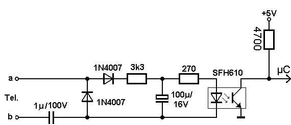

ich möchte mit einem AVR erkennen, wenn jemand mich anruft. Ich habe
hierzu folgende Peripherie gefunden:
http://www.roboternetz.de/phpBB2/files/ruferkennung.gif
Das Prinzip der Schaltung verstehe ich, jedoch nicht die Dimensionierung
der Bauteile.
1. Der Tiefpass hinter dem Gleichrichter hat eine Grenzfrequenz von ca.
0,5 Hz - warum?  Die Rufspannung beträgt 25 Hz.
2. Der Entkopplungskondensator hat 1 uF - wie wird der denn berechnet?
Ich weiß, der ist wahrscheinlich ziemlich unkritisch aber ich würde es
trotzdem gerne wissen.
3. Wozu dient der 270 Ohm-Widerstand? Als Vorwiderstand für den
Optokoppler kann doch eigentlich schon der 3,3 kOhm Widerstand
herhalten.
....ich habe nochmal darüber nachgedacht - die LED im Optokoppler würde
den Kondensator kurzschließen und unwirksam machen - richtig?
Vielen Dank im Voraus für eure Hilfe

Ah ok. D.h. die zweite Schaltung kommt für mich gar nicht in Frage, weil
ich nicht am Telefon selbst herumbasteln will.

1. Funktioniert wie ein Siebelko im Netzteil, die pulsierende
Gleichspannung soll geglättet werden. Die 3k3 würde ich eher als
Strombegrenzung sehen, wenn der Elko noch ganz leer ist.
Die nötige Kapazität hängt vom Strom ab, den der Verbraucher (hier: LED)
braucht.
2. Als kapazititver Vorwiderstand |Xc| = 1/(2*pi*25Hz*1µF). Dieser
Widerstand sollte grob gesagt bei der niedrigsten Rufspannung den
gewünschten LED-Strom fließen lassen können. (Den 270R-Vorwiderstand
vernachlässigt.)
3. Ja, Du hast Recht, dann würde sich der Elko nicht aufladen können,
folglich die Glättung nicht funktionieren und am Optokoppler käme ein
Wechselsignal mit der Frequenz der Klingelspannung raus.

Und von der Welligkeit, die man zulassen will. Es gibt eine Faustregel,
hab ich aber vergessen. Ich glaube auch nicht, dass das für diese
Schaltung jemand berechnet hat. Höchstens überschlagen.

Im Nachhinein fällt mir dann jetzt auch auf, dass die Idee mit dem
Tiefpass vollkommener Unsinn war, schließlich handelt es sich hinter dem
Gleichrichter um eine pulsierende Gleichspannung :-)
