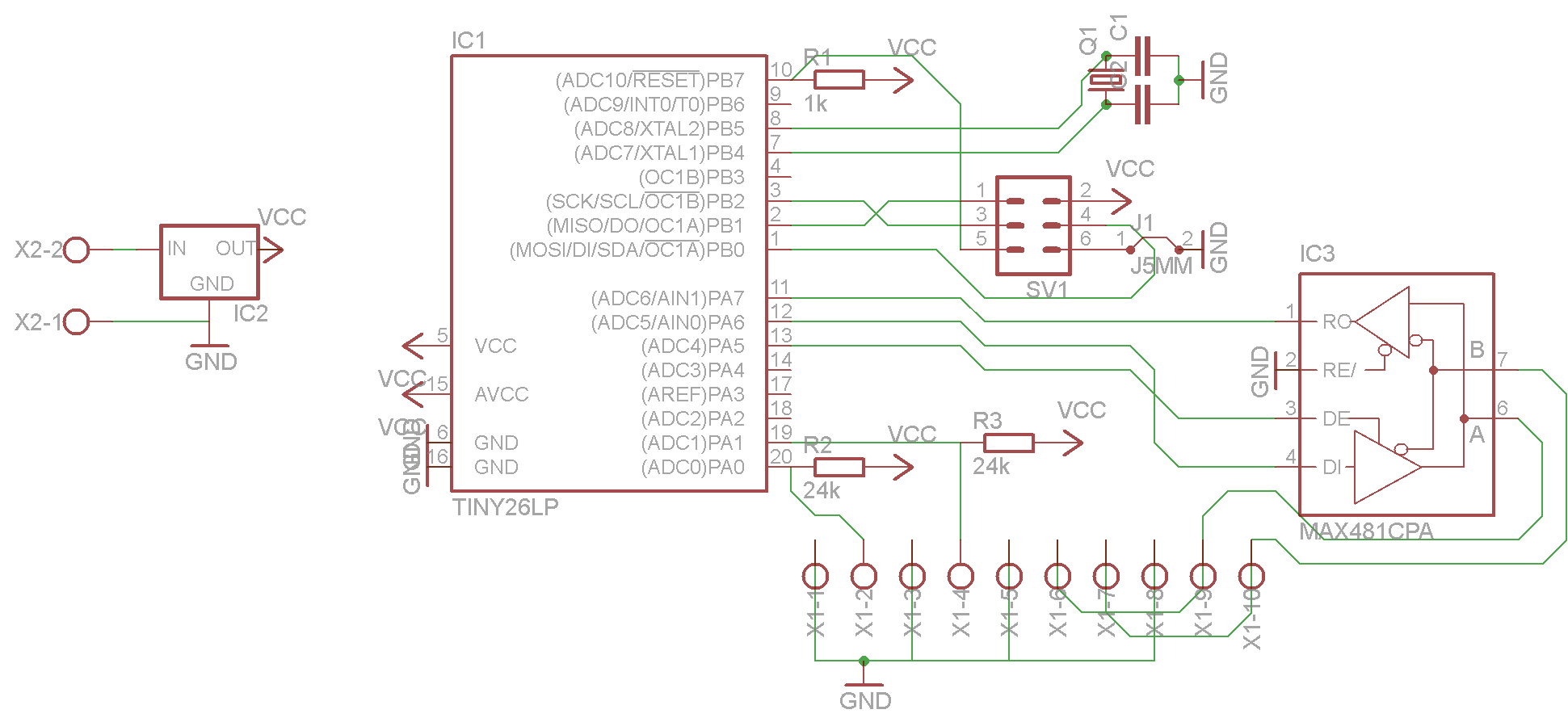

von David .. (david1)
OK, danke für die Antworten.
Mein Schaltplan ist im Anhang.
PA7 wird im Software UART RX und PA6 TX, PA5 ist der Pin um DE auf high
zu setzen um senden zu können.
Stimmt das soweit?
P.S. ich weis der Schaltplan is grauenhaft ...
Gruss
David
von Tim (Gast)
>Stimmt das soweit?
Jo, aber dein Software Uart hört sich so selbst.
Diverse 100N fehlen.
Die Erkenntnis ist schon mal gut.
von holger (Gast)
Stimmt. Von Abblockkondensatoren noch nie was gehört?
Da fehlen wohl auch noch "Terminatoren". Und plane das nicht
mit Sternverkabelung!
Von einem eigenen Hausbus bist du noch Lichtjahre entfernt.
Soll auch nie ein volwährtiger Hausbus werden, das mit dem
Abblockkondensator, nachdem ich den 7805 reingehauen hab wollt ich den
immer einbauen, habs aber die ganze Zeit vergessen.
Der Schaltplan sollte auch nie ein gescheiter Schaltplan werden. Der
zeigt nur das Schaltbild so dass ich sauber layouten kann.
@Tim, das is relativ egal, reagiert ja nur auf Befehle die an ihn
gerichtet sind. ;)
von holger (Gast)
Einen Abblockkondensator am 7805? Ich lach mich tot.
JEDES gottverdammte IC braucht einen ganz dicht am Gehäuse.
"volwährtig" kann der nie werden. Das gibt es nicht.
"Vollwertig" könnte er werden.
