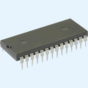

ich habe mir das Lernpaket Microcontroller mit Basecom vom Franzis
Verlag zugelegt.
Mir hat sich sofort folgene Frage gestellt:
Wie kann ich dann den Programmierten ATmega88 in eigene Offline
anwendungen intigrieren wenn der Chip Fest auf der Platine verlötet
ist...
Diesen Auszulöten und einen neuen rein erscheint mir nicht nur
gefährlich (keine smd erfahrung + hize) sondern auch nicht so
vorgesehen.
Oder kann man doch (Bild2) Chips Programmieren?
Gleich zu anfang war ich erstaunt das kein Microcontroller den ich ja
Programmieren möchte beilag. Nach ein wenig lesen fand ich herraus, das
man mit dem Experimentierboard den fest verlöteten ATmega88
Programmiert, der mit Anfänger Augen auch viel Leistet.
Ich dachte beim Kauf man steckt auf die IC Steckplätze der Platine
(Siehe Bild) einen IC wie diesen hier (2. Bild vom einzelchip) mit 8
Beinchen...
Im Gesammten Buch aber scheint der IC Steckplats nur zum Stecken von
Kabeln zu sein. Soweit nicht weiter tragisch, aber meine Frage:
Ein Anfänger bedankt sich für die Beantwortung dieser Anfängerfragen.
>ist
gar nicht, das ist nur eine testplattform.
>Beinchen...
auf diesen ic sockeln sind die pins des atmega88 herausgeführt und
dienen nur zum einstecken von bauteilen.
du kannst natürlich eine software schreiben mit der du dann weitere
atmegas programmieren kannst und diese plattform als programmer
verwenden.
jedoch nicht einfach in den ic sockel stecken.

den chip kannst du nicht rausmachen aber das ganze teil in eine
anwendung einbauen.

Gar nicht.
Für deine eigene Offline-Anwendung
* benutzt du entweder diese Platine
* oder du baust dir eine eigene, speziell für deine Anwendung
  zugeschnittene
Zum Selberbau:
Keine Sorge. Den Chip gibt es auch in einer DIL Version, die jeder löten
kann.
Aber jetzt geht es ohnehin erst einmal ans Erlernen der Programmierung.
