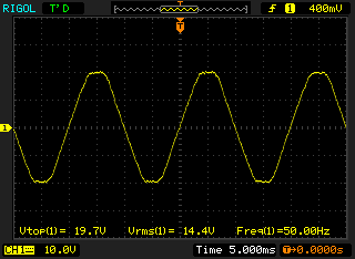

ich möchte den Nachführmotor meines nicht mehr ganz so aktuellen
Teleskops mit einer zeitgemässeren Ansteurung versehen.
Z. Zt. wird der Motor mit einem original russischen Netzteil
angesteuert. Was da raus kommt habe ich angehängt (50Hz Dreieck).
Dazu gab es vor einiger Zeit schon mal einen Bauvorschlag:
http://www.die-talianer.de/html/ezb_1.html
Der Motor soll laut dem Artikel ein Synchronmotor mit ca. 2.5 Watt sein.
Den 50Hz Taktgeberteil dieser Schaltung wollte ich mit einem Mega8
machen.
Meine Fragen nun:
- ist das ein Einphasen-Synchronmotor?
- sind die beiden LM380N in der Schaltung geeignet, oder sollte ich
besser was anderes nehmen?
- Was bewirken die 2 x 1 Ohm Widerstände und der Kondensator zwischen
den OPV Ausgängen?
- Wie schnell oder wie langsam könnte ich so einen Motor laufen lassen?
- kann ich bei diesem Motor die Drehrichtung ändern?
Vielen Dank schon mal für eure Hilfe,
Thomas
Gast #1682172
Der Motor wird wahrscheinlich wirklich ein 1 Phasen Sysncronmotor sein.
Nennt sich glaube ich im Englischen "Split pole motor". Die
Phasenverschiebung im Magnetfeld wird dabei durch Wirbelströme in einer
Kurzschlußwichlung erzeugt. Die Sorte Motor findet man häufiger bei
kleiner Leistung.
Die Verstärker ICs reichen Offensichtlich. Es gibt in dem
Leistungbereich aber viel Auswahl.
Der Kondensator und die Widerstände sind vermutlich Teil der Normalen
Beschaltung der Verstärker ICs (um HF Schwingungen zu vermeiden).
Wie Schnell oder langsam der Motor geht, müßte man ausprobieren. Die
Kurzschlußwicklung gibt schon einen Gewissen Drehzahlbereich vor in dem
der Motor optimal arbeite. Mit weniger Kraft kann es aber auch deutlich
langsamer (ggf. auch Schrittweise) und einiges Schneller gehen (z.B. 150
Hz).
Die Drehrichtung ist vermutlich durch den Motor fest vorgegeben. Es gibt
einige wenige wo man auch umschalten kann (2 Windungen, je nach
Richtung).
Gast #1682249
Der Motor kann nur eine Drehrichtung. Du kannst aber mit 2 Tastern a)
den Quarzgenerator stillegen und damit den Motor anhalten, b) den
Teilerfaktor halbieren und damit den Motor* doppelt so schnell laufen
lassen. Sollte für eine Vor / Rück-Positionierung schon reichen.
Der LM380 ist vlt nicht die beste Wahl, aber es sollte funktionieren.
Zumindest nachbausicher und preisgünstig.
*) Voraussetzung, dass der Motor 100 Hz noch mitmacht, ohne zu stocken.
Kaputt geht der dabei nicht.
Die C-R-Kombi verhindert Schwingen der LM380. 2 x 1 ohm hat er genommen,
weil im Datenblatt 2 ohm steht und er das nicht bekommen hat. ;-) Du
kannst genauso 1 x 2,2ohm nehmen als gängige Größe.
Um feiner zu positionieren, müsstest Du den Takt verändern können. Das
geht mit einem R-C-Taktgeber (z.B. 555), aber dann geht Dir der Vorteil
des genauen Quarztaktes flöten. Den Frequenzbereich müsste man
ausprobieren...
