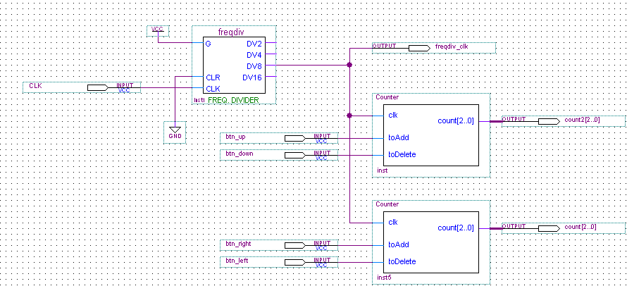

Wie man sieht soll der Wert des Zählers bei „btn_up“  1 und bei
„btn_down“ -1 hinzuzählen.
Diese Objekt habe ich als Block Symbol entworfen und benutze es in
meiner Schematicfile. In meiner TestBench werden das „clk“ und „btn_up“
Signal aller 10 ns gewechselt. Der „clk“ wird bevor er in den Zähler
geht durch einen Frequenzteiler durch 4 geteilt.

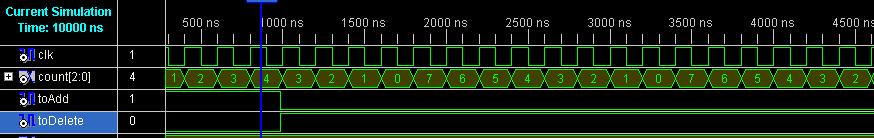

Nun Zählt mein Zähler aber komischer weise nicht bis "111" sondern nur
bis "011" also das 3 Bit wird nicht gewechselt sodass es zu folgender
Waveform (siehe Anhang) beim Simulieren kommt.
Kann mir jemand sagen was ich falsch mache und warum mein Zählerstand
nie >= 3 wird? Über Hilfe und ggf. eine Erklärung wäre ich sehr dankbar.

Ich hab eben mal eben nur das BlockSymbolfile "simuliert" in dem ich mit
Modelsim die Werte "geforced" habe. Es scheint als ob der Zähler einzeln
das tut was er soll, nämlich zählen und zwar von 0 - 7. Ich hoffte zwar
das er umläuft also wieder bei 0 anfängt aber naja...
Allerdings zählt er nicht wenn ich auf MIN_COUNT und MAX_COUNT prüfe.
Da ich jetzt annehme das es an meiner SchematicFile liegt, übersende ich
Euch mal den Aufbau meiner Schaltung, sowie meine TestBench und hoffe
das mir jemand helfen kann.

Also die Testbench die ich verwende hatte ich in meinem vorhergehenden
Post angehängt. Es ist die "TestBench.vht". Ich hab sie nur umbenannt.
Also nicht von dem Unterschied zwischen Namen der Datei und dem
VHT-Source verwirren lassen.
Und zurücksetzen tue ich meines Wissens nach den Zähler nicht. Die
Schaltung in die er eingegliedert ist habe ich ebenfalls in meinem
vorhergehenden Post angehängt.

Gast #1683151
Also ich hab jetzt Schritt für schritt (lang lebe der Step-Mode) den
Zähler mit Modelsim getestet.
Und wie Lothar schon sagte, er läuft tadellos.
Nachdem ich noch einen Vergleich gesetzt hab ob MAX_COUNT bzw MIN_COUNT
erreicht wurde Funktioniert auch der "Umlauf".
Aber sobald ich das Bauteil "Counter" in meiner angegebenen Schaltung
mit dem Frequenzteiler "einbaue" und diese dann mit der Testbench teste,
zählt er wieder nur Unfug zusammen...
