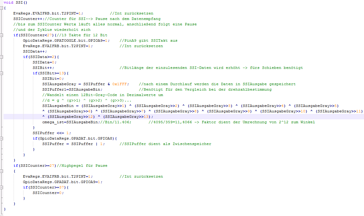

ich habe gestern mein neues Spielzeug, einen 12Bit-Absolutwertgeber für
eine Synchronmaschine) von Hengstler (AD36) bekommen und versuche dieses
nun auszuwerten.
Für die Ansteuerung der SSI-Schnittstelle schicke ich ein Taktbündel
raus und empfange die Daten (13Bit) in Gray Code. Dies wurde von mir
mittels Oszi überprüft und funktioniert wunderbar. Zumindest empfange
ich Daten, welche sich nur ändern, wenn ich den Winkel verändere.
Nun versuche ich den "Gray-Code" in Bin/Dez zu wandeln. Hierfür verwende
ich folgende Funktion:
SSIAusgabeBin = (SSIAusgabeGray>>1) ^ (SSIAusgabeGray>>2) ^
(SSIAusgabeGray>>3) ^ (SSIAusgabeGray>>4) ^ (SSIAusgabeGray>>5) ^
(SSIAusgabeGray>>6) ^ (SSIAusgabeGray>>7) ^ (SSIAusgabeGray>>8) ^
(SSIAusgabeGray>>9) ^ (SSIAusgabeGray>>10) ^ (SSIAusgabeGray>>11) ^
(SSIAusgabeGray>>12);
Ich weiß, meine Variablen sind nicht gerade die kürzesten, aber
zumindest sind sie leicht nachzuvollziehen ;)!
Jetzt zu meinem Problem! Die ausgegebenen Werte passen nicht wirklich zu
den Winkeln. Hier eine kleine Übersicht.
Winkel   Wert
0°       0
90°      2000
180°     (hier wird das Maximum von 4095 erreicht mit anschließenden
Sprung auf den korregten Wert von 2000)
270°     3000
360°     0
Das heißt im Bereich von 0 - 180° steigt der Wert um den Faktor 2 an,
erreicht bei 180° sein Maximum, fallt anschließend auf den korrekten
Wert von 2000 und verhält sich im Bereich von 180 - 360° wieder korrekt.
Habt für sowas schonmal erlebt? Für weitere Infos findet ihr unter dem
folgenden Link das Datenblatt und im Anhang einen Auszug des Quellcodes.
http://www.drehgeber-onlineshop.de/downloads/ad36.pdf
