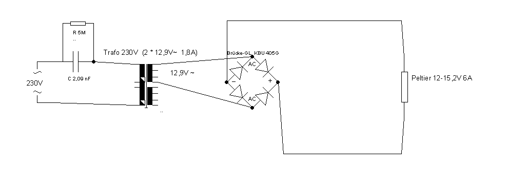

von Viktor H. (peltoom)
Hallo
um Missverständnissen entgegenzuwirken, habe ich mal den Schaltplan
dieser Stromversorgung gezeichnet.
Bei 12W (230V) braucht man über Blindleistung keine großen Gedanken
verlieren.
Und wenn es noch so schlecht ist, ist das reichlich egal. Auch den
Peltier ungefiltert der pulsierenden Gleichspannung auszusetzen ist mir
auch egal. Wenn er kaputt geht gibt es einen neuen. Wird eh einmal
jährlich ausgebaut und evtl. geprüft.
Das Ding ist so gut, das sich in 30 Minuten bei 12 Grad wieder
Kondenswasser gebildet hat.
Was ich gerade vermeiden will. Es soll später im Betrieb bei ca. 24Grad
laufen.
Morgen baue ich das noch mal auf und messe die Blindleistung.
mfg. Viktor
Nein, den Dimmer habe ich nicht aus dem Keller geholt.
Die Dinger brummen, wenn sie mal was tun sollen. Aber auch eine gute
Idee.
Jedenfalls sind für diese Applikation Regler vom Typ LM317T oder LM338K
unbrauchbar, weil sie jede Menge unsinnige Wärme erzeugen. Damit wird
mein Stromzähler sinnlos belastet. Und ich brauch Kälte und nicht Hitze.
Es ist übrigens noch ein kleiner Widerstand parallel zum Kondensator.
Hatte ich ganz vergessen zu zeichnen. Jetzt aber nachgeliefert. Auf dem
Foto leider kaum zu sehen.
Der Widerstand  mit 5 Megaohm hat nur den Sinn, falls das ganze vom Netz
geht, das die Energie im Kondensator sich irgendwann mal in ca. 30
Sekunden oder so abbaut.
Vergisst man den, tut es irgendwann mal weh. Falls einer mal so was
erlebt hat, weis er wovon ich rede.

von Matthias (Gast)
Also mit 1/(2*pi*f*C) komme ich auf einen Blindwiderstand von
1,5MegaOhm. Da kommt also nicht mehr viel am Trafo an. Irgendwie glaube
ich nicht dass du da auch nur ein Watt drüber bekommst.

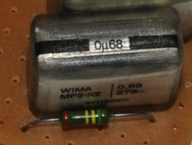

Ich weis nicht so genau wo Du so eine schlaue Formel her hast und ob man
die hier anwenden kann.
Ich habe alle Werte gemessen.
Am Spannungsmessgerät
nF    Watt(230V)
0,68  2,5
1,36  7
2,04  11,5
2,09  12
am Peltier Element
nF    Gleichstr.   Ampere
0,68  1,6V          1,6A
1,36  2,9V          2,4A
2,04  4,1V          2,8A
2,09  4,2V          2,9A
Temperaturdifferenz
bei 2,09nF  11,5 Grad (nach ca 30 Minuten)
von mhh (Gast)
Wenn man aus den nF µF macht, kommt es den Messwerten von Dir ein ganzes
Stück näher.
Das Zeichen µF ist nicht auf meiner Tastatur.
Darum war es eben ein nF(geschrieben).
Auf dem Foto ist es nochmal ganz genau zu sehen.
Ich leg mit demnächst noch eine Elektroniker-Tastatur zu.
von mhh (Gast)
AltGr M bei McWin z.B.
Das ist 1/1000 und damit sorgt das für Verwirrung.
Zur Not eher Mikrofarad ausschreiben.
Nun gut, dann habe ich die Zeichnung jetzt auch korrigiert.
Die beiden Vorangegangenen sind damit hinfällig.
Die jetzige Zeichnung ist die Gültige.
ROTFL, ich brech ab  :-)
Mann, das n ist dann das falscheste Zeichen, das überhaupt verwendet
werden konnte.
Statt einem µ kann man gern auch ein u verwenden (oder zur Not auf
my ausweichen), aber ein n hat nicht mal augenscheinlich irgendeine
Ähnlichkeit mit dem gewünschten und nötigen Zeichen...
Ähnlicher wäre da schon ein p, aber leider ist das auch schon belegt
Der Spott kommt 13 Stunden nach der Klärung?

von spess53 (Gast)
Hi
Deine 6A sind Peanuts. Abgesehen davon ist deine Schaltung unbrauchbar,
weil Peltier-Elemente eine weitestgehend ripplefreie Stromversorgung
brauchen. Deine ist alles andere als das.
MfG Spess
> Ich habe dir dreizehn Stunden nach deiner lauen Erklärung
> Kopfschüttel... :-/
Ich geb hier keine Erklärungen ab.
Hoppala   :-/
Ich darf dich zitieren:
von spess53 (Gast)
Hi
Musst du auch nicht. Aber bevor du weiter machst, solltest du dich erst
mal über die Ansteuerung von Peltier-Elementen schlau machen. Deine
Schaltung ist auf jeden Fall nicht sehr förderlich für die Lebensdauer.
MfG Spess

von Michael_ (Gast)
Hallo  Viktor H.!
Du brauchst dich nicht über bissige Bemerkungen wundern.
>Und passt auch weiterhin nicht zusammen. Ich habe es hier mit 6000 mA
>pro Stück zu tun und nicht mit LED's.
Ich bezweifele stark, das Du mit dem Drahtgefitze aus Klingeldraht und
1A-Linearreglern jemals 6A herausbekommen hast. Dir fehlen einfach die
Grundlagen. Und wenn ein Trafo zu heiß wird, ist er ganz einfach zu
klein!
Und deine KBU-Brücke macht auch nur 4A und nicht die geforderten 6A.
http://www.datasheetcatalog.org/datasheet2/a/0s98r0sgq0feus5wttleld74xppy.pdf
Punkt.
