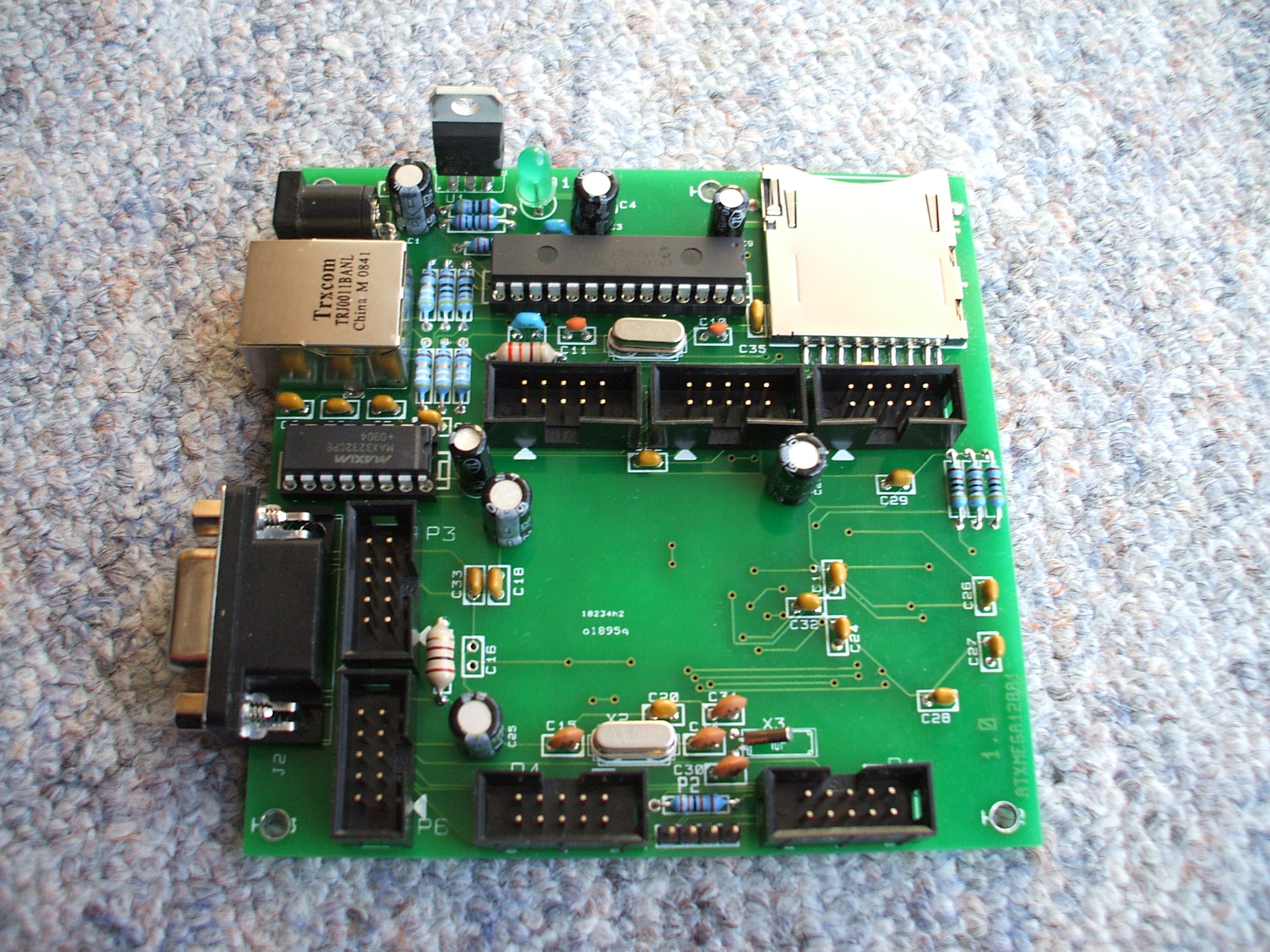

Habe mal wieder ein Projekt in KICAD realisiert.
Diesmal ein ATXMEGA128A1 Board mit Ethernet (ENC28J60), SDRAM (8MB),
SD-CARD, RS-232.
Dieses Board soll die Basis für ein WebRadio sein. Genügend RAM dürfte
ja auf diesem Board vorhanden sein und auch die 32MHz Takt dürften hier
ausreichen. Dies war ja immer ein Problem bei den AVR und Webradio.
Zusätzlich wird in Kürze eine Zusatzplatine mit dem VS1053 (MP3-Chip)
und einem Class-D Verstärker folgen. Diese gibt es ja bereits bei div.
Versender, mal sehen.
Ein grosser Teil der Hardware ist ja bereits fertig. Die Software wird
als nächstes folgen. Tips und Tricks sind gerne willkommen.

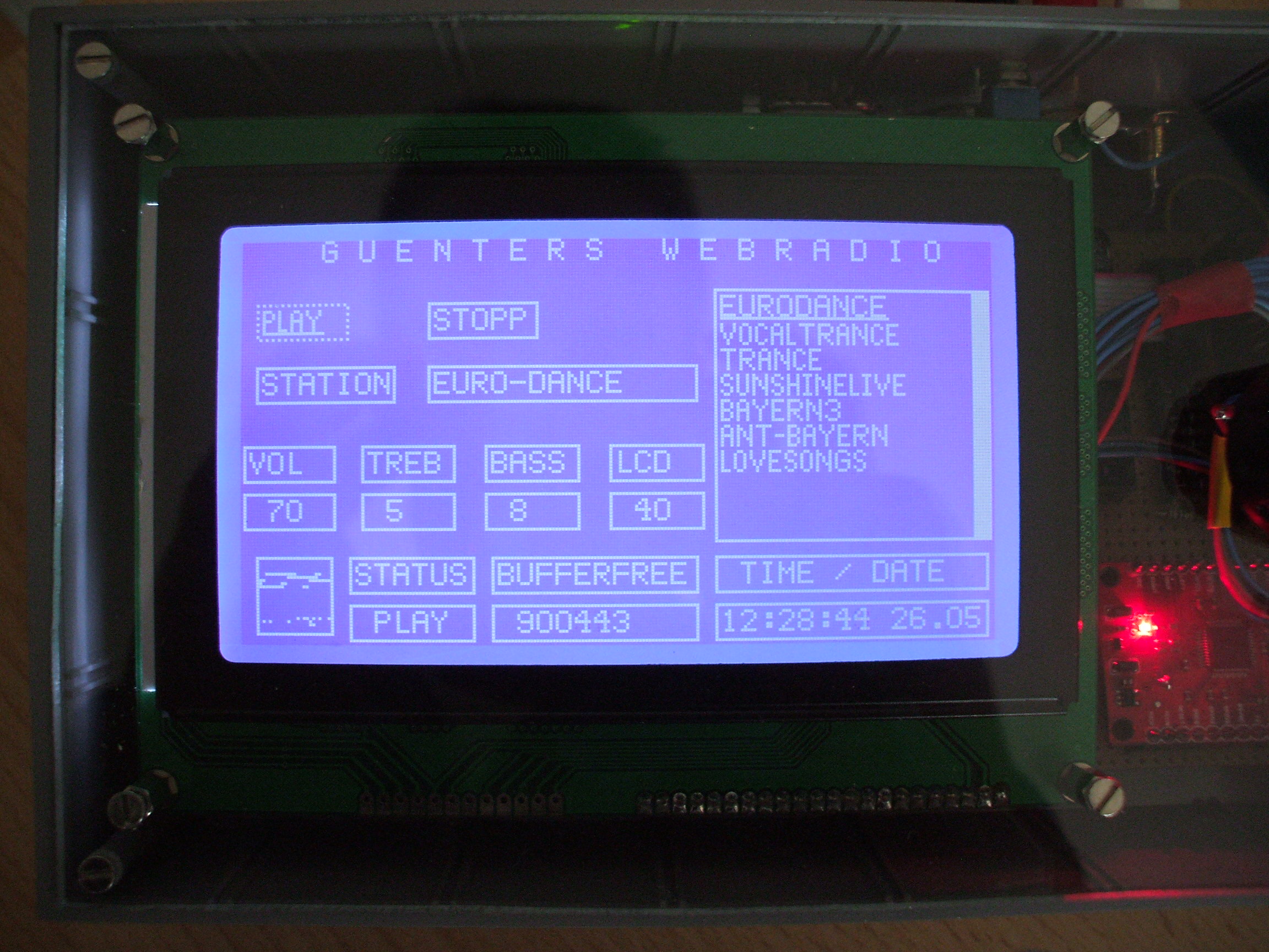

Was aus dem Projekt geworden ist ...
Mal ein Beispiel von mir:
Webradio (ATXMega128) mit Freertos und LCD 240 x 128 und Menu-Designer
Ich finde Kicad super! Sicher mit kleinen Schönheitsfehler .... aber
perfekt geeignet für kleinere und mittlere Projekte! In diesem Rahmen
bewegt sich auch die Platine.
Anmerkung noch von mir: dies soll KEIN professionels Layout darstellen,
wurde fast zu 100 % vom Autorouter durchgeroutet mit der Vorgabe nur 2
Layer. Läuft perfekt für dein Heimgebrauch und Versuchsaufbauten.
