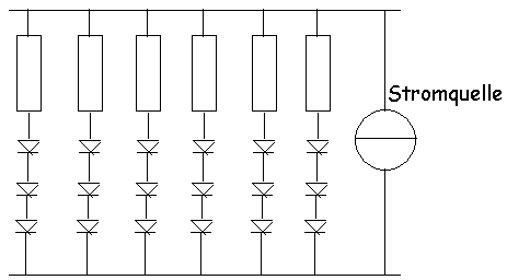

Soweit ich weiß sollte man nackte LEDs prinzipiell nicht parallel
schalten. auf Grund des nichtlinearen Anstiegs der Widerstandskennlinie
der Diode ist es dann nämlich durchaus möglich, dass, bei geplanten 20mA
pro LED, durch LED1 nur 5mA fließen während LED2 schon längst
durchsteuert und durch diese LED die verbleibenden 35mA fließen.
Bei dir ist das natürlich noch extremer. Da könnte es passieren, dass
die gesamten 120mA durch die LED fließen, die den Knickpunkt in der
Kennlinie am weitesten links hat...
Also, LEDs parallel nur mit Vorwiderständen. Das reduziert natürlich die
Anzahl der LED, die du dann in Reihe schalten kannst, weil ja am
Widerstand auch Spannung abfällt.
Ich würde bei 3,5V pro LED vielleicht 3 LED in Reihe mit entsprechendem
Vorwiederstand und das ganze dann für 20mA 6 mal parallel schalten.
In etwa so wie ich es mal schnell in Paint hingeschmiert hab :)
