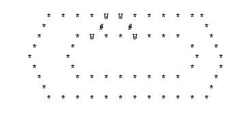

Gast #1683606
Frage zu Datenpanken, die Abbildung sei eine Eisenbahn mit zwei Kreisen
und Weichen:
                       W  W
                      W      W
ich habe folgendes Problem. Das obige Sternen-W-Bild sei eine
Eisenbahnstrecke. Jedes Sternchen * sei eine Schiene, W eine Weiche. Der
Hasenkasten # soll einfach nur den Übergang zwischen zwei Weichen
symbolisieren. Ich möchte gerne die Schinenstränge verarbeiten/verwalten
können. Dazu habe ich mir im groben folgendes überlegt

Ich habe in der vorschau festgestellt, dass mein schönes kleines Bild
aus Sternchen, W´s und Hasenkästen irgendwie kaputt gemacht wird, darum
hab ich es als Screenshot mit angefuegt.
Gast #1683669
Versuchs mal mit dem Stichwort "gerichteter Graph" (engl. "directed
graph").
Begriffe:
Knoten (engl. vertices): Deine Schienen
Kanten (engl. edges): Die Verweise auf die Nachfolger - Schienen.
Wenn du ein Paar aus Vorgänger+Nachfolger-Verweis als eine Kante
betrachtest, dann kannst du es auch als ungerichteten Graphen nehmen.
Und zum Besuchen aller Knoten kannst du z.B. Tiefensuche (engl. depth
first search, DFS) oder Breitensuche nehmen.
Tiefensuche funktioniert mit einem Stack (oder Rekursion) und indem du
die besuchten Knoten markierst.
Breitensuche ähnlich, nur mit FIFO statt Stack.

Wasserfallkarzinom schrieb:
> sebastians schrieb:
>> schienen[i] = Weiche(...); // geht nicht
> kann doch auch schon deshalb nicht gehen, weil Schiene und Weiche doch
> zwei unterschiedliche Datentypen sind
Genau darum gehts.
Bei dir ist das so.
Bei Sebastian aber nicht. Eine Weiche IST EINE Schiene weil die Klasse
Weiche von der Klasse Schiene abgeleitet wurde!. Daher kann der 2.te
Vektor sowohl Zeiger auf Schienen als auch Zeiger auf Weichen speichern.
Was du als allererstes ganz dringend brauchst, ist Literatur! Kauf dir
einen Stroustroup und arbeite ihn durch. Das was du machst, hat zur Zeit
keinen Sinn. Du versuchst gleichzeitig Progammiersprache, typische
Alogorithmen, typische Datenstrukturen und objektorientierte
Programmierung in einem Rutsch zu erlernen. Und das ganze auch noch ohne
sinnvoll aufgebaute Lernunterlagen sondern frei Schnauze. Du kannst
damit nur auf die Nase fallen. Das ist so sicher wie das Amen im Gebet!
Und: nein. Das Ganze hat erst mal nichts mit Datenbanken oder linearen
Listen oder dergleichen zu tun, sondern ganz einfach damit, wie
Polymorphismus in C++ funktioniert.
