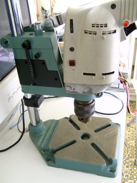

wenn man nur ein paar Löcher in Frontplatten aus Blech oder Kunststoff
bohren will, reicht auch eine Tischbohrmaschine aus.
Ich habe mit dem Bohrmaschinenständer Typ Felix (von OBI) gute Erfahrung
gemacht. Der Preis lag um die 11€.
Die Bohrmaschine sollte eine elektronische Drehzahlregelung haben und
genügend Drehmoment im unteren Drehzahlbereich!
Gruß Thomas

Ich fasse es ja nicht genau so eine Bohrmaschine habe ich auch noch die
du da hast und die ich habe müssen so um die 30 33 Jahre( DDR ) alt sein
wenn nicht noch viel älter. Ich mache heute noch sehr viel damit.
Schön mal sowas zu sehen. Ich komme momentan nicht auf den Namen.
Gruß mario

Hallo Mario,
die Bohrmaschine hatte ich mal vor ein paar Jahren auf dem Flohmarkt in
Berlin-Friedrichhain für 1€ gekauft. Auf dem Typenschild steht "VEB
Elektrowerkzeuge Sebnitz", max. 1400 U/min, Leistung um die 200W.
Es ist keine Schlagbohrmaschine, aber die Drehzahl ist regelbar, der
Einschaltknopf arretierbar.
Gruß Thomas
ich glaube mich zu erinnern, daß es einen Schlagbohrvorsatz gab.
überhaupt gabs zu der Maschine einige Anbauteile, sodaß man daraus u.a.
eine kleine Tischkreissäge oder ähnliches bauen konnte. Dazu müsste ich
aber mal in die Garage meines Vaters schauen, der hat glaube noch das
ein oder andere Anbauteil herumliegen
