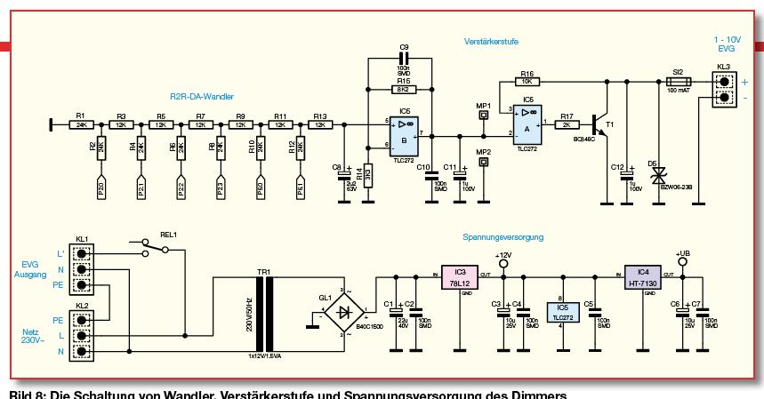

Hi zusammen,
ich benötige eine DA-Wandlung von einem 12Bit Wert möglichst linear in
eine 0-10V Spannung.
Dafür gab es aus meiner sicht erstmal 2 Möglichkeiten:
1) DA Wandler, habe keinen zur Hand, und auch keinen rumfliegen, müsste
ich also erstmal recherchieren.
2) Mein eigentlicher Plan war 2 Rail to Rail Ops(TS912), den ersten mit
einem Versärkungsfaktor von 2, die zweiten als Impedanzwandler um sicher
zu gehen das mir die weiterverarbeitung nichts versaut wenn sie zu
"belastend" ist - an einen PWM Ausgang über ein RC Glied anzuschließen.
OPs mit einer Spannungsversorgung von 10V.
Habt Ihr noch einen guten tip für eine vernünftige PWM source auf
Atmega168?
Was haltet Ihr davon, kann ich das so machen?

Du hast genau den richtigen Ansatz!
PWM -> Tiefpass -> OP
Wie viel Strom soll denn der 10V Ausgang treiben können?
Eventuell brauchst du noch einen Transistor hinter dem OP.
Hast du blos 10V als Versorgung?
Nimm doch 12V, dann bist du auf der sicheren Seite.

12bit-PMW?
Naja, prinzipiell möglich.
Das bedeutet rund 2,5mV Genauigkeit in deinem 10V-Signal.
Da kommst du nicht mehr mit einem einfachen Tiefpass +
Impedanzwandler/Verstärker hin. Da ist ein aktives Filter erforderlich,
um die Frequenz des PWM-Signals zu filtern. Oder aber die Grenzfrequenz
des Tiefpasses sehr niedrig ansetzen - dann dauert es aber lange, bis
sich tatsächlich der gewünschte Wert einstellt.

Das mit dem einfachen Tiefpass funktioniert sehr gut, hab ich selbst
schon oft gemacht.
Du hast recht, der Ausgang ist nicht besonders schnell, aber muss er das
sein? Bis er seine Verarbeitung im Controller gemacht hat, geht auch
etwas Zeit ins Land.
Und die 12bit- Auflösung reicht meiner Meinung nach auch aus. Für was
brauchst du denn die 10V?
