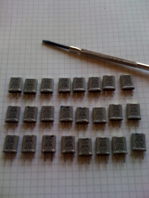

Ich hatte hier letztens ein Funkgerät (Philips) im Elektronikschrott
gefunden. Es enthielt 24 Quarze in zwei Stecksockeln. Sie haben die
Werte (MHz):
26.550
26.560
26.570
26.580
26.600
26.610
26.620
26.630
26.650
26.660
26.670
26.680
27.005
27.015
27.025
27.035
27.055
27.065
27.075
27.085
27.105
27.115
27.125
27.135

Ich weiß nicht, ob noch Interesse besteht. Ich habe das Ausschlachtteil
gefunden. Es handelt sich um ein Philips CB Gerät, 22AP379.
Christoph
