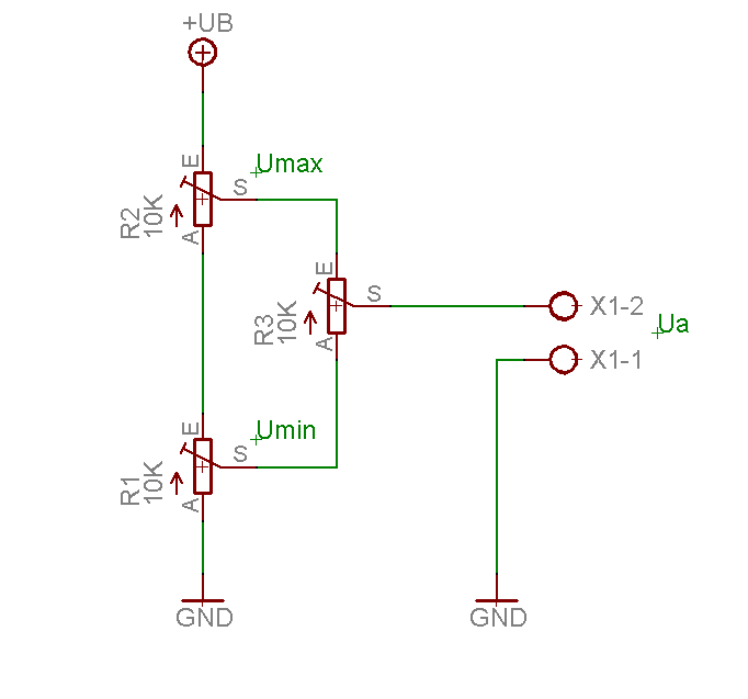

Gast #1684211
Das müßte doch einfacher gehen, als Du dachtest. Mit dem oberen
Potentio-
mter stellst Du Umax gegen Masse ein und mit dem unteren Umin.
Mit dem rechten Potentiometer kannst Du die Differenz an den Schleifern
der beiden ersten abgreifen und dahinter noch an den Schleifer einen
Operationsversärker als Spannungsfolger setzen, um den Spannunsteiler
nicht in die Knie zu zwingen. ;-)
MfG Paul
Gast #1684363
Hallo Paul,
danke für Deine Antwort - in der Schaltung sollte R3 einen weitaus
größeren Widerstand als R1 und R2 haben, damit die gegenseitige
Beeinflussung der beiden geringer wird - oder, noch besser, die Abgriffe
der Potis jeweils mit Spannungsfolgern puffern, bevor R3 folgt.
Leider hilft mir diese Schaltung nicht weiter - nur Minimum und Maximum
sollen per Trimmpoti eingestellt werden, das eigentliche Stellsignal
(0-10V) kommt 'von draußen'.
Grüße
Sascha
#1684372
Das mußt Du weiterentwickeln:
Doch, es geht schon mit exakt dieser Schaltung.
Du mußt halt noch mind. 2 Komparatoren spendieren, die Deine
eingestellten Min/Max-Werte mit dem "Stellsignal" vergleichen.

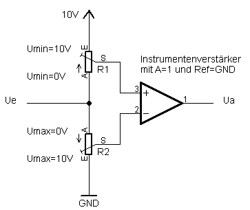

Moderator #1684612
Mit einem Instrumentenverstärker geht es so. Umin darf auch größer als
Umax sein. Es gilt trotzdem immer wie gewünscht
  Ua = Ue/10V·(Umax-Umin) + Umin
Die Versorgungsspannung des Instrumentenverstärkers muss natürlich so
ausgelegt sein, dass sowohl der Eingangs- als auch der Ausgangsspan-
nungsbereich mindestens von 0 bis 10V reicht.

Wunderbar, vielen Dank Yalu! Das ist genau die elegante Lösung, deren
Existenz ich vermutete - aber selbst nicht fand.
Dein Vorschlag, Niels, ist die Implementierung welche ich auch umgesetzt
hätte, allerdings halt mit allen Nachteilen analoger Rechenoperationen
mit Operationsverstärker-Schaltungen, es wäre ja ohnehin auf einen
Aufbau Instrumentenverstärkers/Multiplizierers hinausgelaufen, die
elegante Lösung das Mittenpotential der Limit-Potis mit dem
Eingangssignal zu verschieben, entging mit dabei allerdings.
Auch Euch sei gedank, Nils und Anja!
