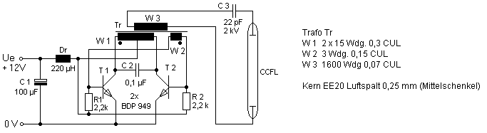

brauche eure Hilfe. Und zwar hab ich aus einem LCD Display eine
Leuchstoffröhre ausgebaut und möchte diese jetzt selber ansteuern.
Spannungsversorgung kommt von einer anderen Schaltung und beträgt 5V.
Wie bekomm ich die Röhre jetzt gefahrlos zum leuchten?
Hab schon Grundkenntnisse aber ich weiß nicht genau wie ich das
realisieren soll. (Hab schon große angeschlossen aber das ist ja
ziemlich einfach da man direkt Netspannung hat).
Vielen Dank für die Hilfe!

Hallo, das ist eine Kaltkathodenleuchtstoffröhre. Der passende Inverter
sollte eigentlich in der Nähe der Röhre zu finden sein.
Du brauchst einen passenden Inverter. Gibt's oft günstig beim lokalen
Dealer, bei Versendern wie Pollin oder kann man auch selber bauen.
Das Stichwort lautet CCFL-Inverter.
> realisieren soll.
Eine einfache Inverterschaltung im Anhang. (c) Das ELKO.
hth, Iwan
